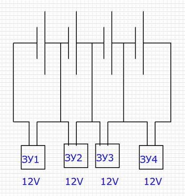

superedriver
Здравствуйте!
Господа знающие, помогите советом, пожалуйста.
Есть электровел на 48В с 4-мя 6-DZM-12,
На сколько целесообразно делать каждому аккуму свой ЗУ?
Типа того:
UDAV
Цитата: superedriver от 03 Апр. 2018 в 10:23На сколько целесообразно делать каждому аккуму свой ЗУ?
На 100%,  если хотите заряжать их равномерно,  и не переполюсовывать потом самый слабый при глубоком разряде.
Только схема ваша работать не будет, нужно  отключать перемычки, связывающие АКБ между собой.
Подпись ;)
elektrik897
С гальванической развязкой между первичкой и вторичкой каждого ЗУ будет.
Alex_Soroka
очень целесообразно!
только ЗУ по первичке сфазировать: ноль--фаза одинаково чтобы было.
+ гальваническая развязка первичек от вторичек.
а еще "контроль" поставить - чтобы не допускать разряда ниже нормы - и выключать питание по самому слабому АКБ.

Для связки 4S лучше поставить активный балансир на 10А. АКБ будут всегда в отбалансированны. Чем городить 4 зарядки.
Вот у китайцев, ток до 10А.
https://ru.aliexpress.com/item/Battery-equalizer-HA02-4-X-12V-used-for-lead-acid-batteris-Balancer-charger-for-48V-Gel/32545185506.html
Их разных множество, как отечественных так и самоделок.
UDAV
[user]xeus[/user],  Ну, зарядки бывают разные, с режимами всякими интересными.... в балансире же один режим - CV на сколько мне известно.   Не развернешься особо :D
