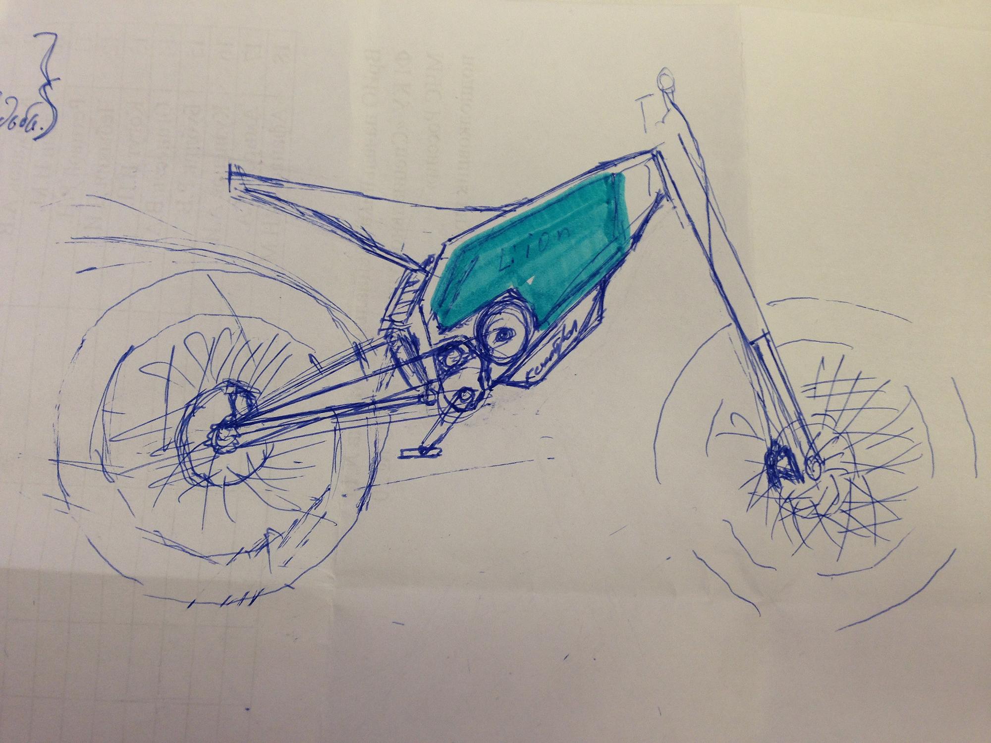

парни, преимущества подвесного двигателя очевидны. есть конечно и минусы, но на мой взгляд если хорошенько проработать все мелочи, то от минусов можно в большей степени избавится. Планирую проектировать большой проект над созданием вела с центральным расположением двигателя
. конечный продукт должен быть похож примерно на это. Но у меня есть много вопросов
Klim0890
Пока не понятны следующие вопросы:
1 Теоретически возможна ли рекуперация? если правильно проработать цепную передачу
2 Хотелось бы использовать коробку передач или планетарку, хочется разобраться в подходящих вариантах и где можно их приобрести
3 Хотелось бы узнать качественные марки бесщеточных довольно мощных двигателей с наименьшим шумом и высоким кпд
4 Нужна помощь в разработке цепных передач (нужна схема что бы присутствовала рекуперация)

Про рекуперацию лучше забыть. Знакопеременные нагрузки, плохой накат, плюс редукция, и прр
SolarRay
[user]Klim0890[/user], делайте свою тему.
1 да.
2 или торможение мотором или передачи, совместить их тоже можно, но сложно.
3 какая мощность требуется? Сколько денег есть на это? Это будет мотоцикл/мопед? Максимальная скорость?

денег надеюсь в 500000 уложится, все по ситуации. а хочется чтоб гнал хотя бы 80. но при этом должен сохранять относительную легкость, и конечно же чтоб умел прыгать и по ступенькам ездить. в общем нужно сделать лучшее что есть. Тема перенесена сюда: https://electrotransport.ru/index.php?msg=483784
