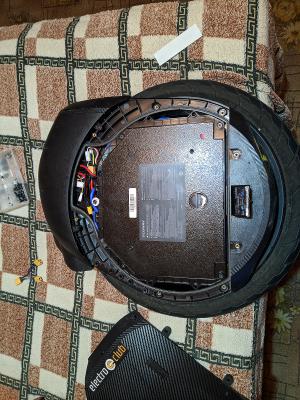

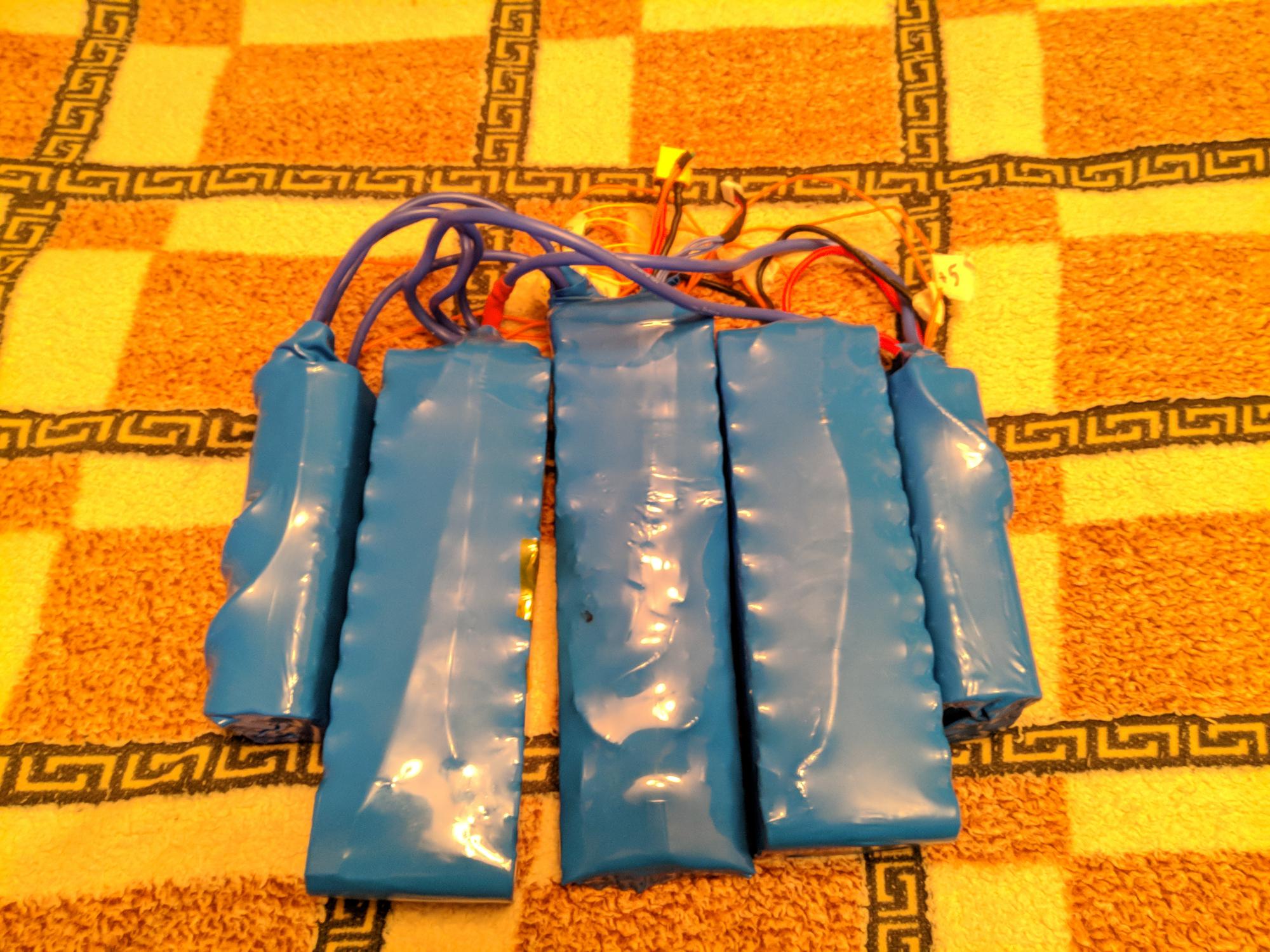

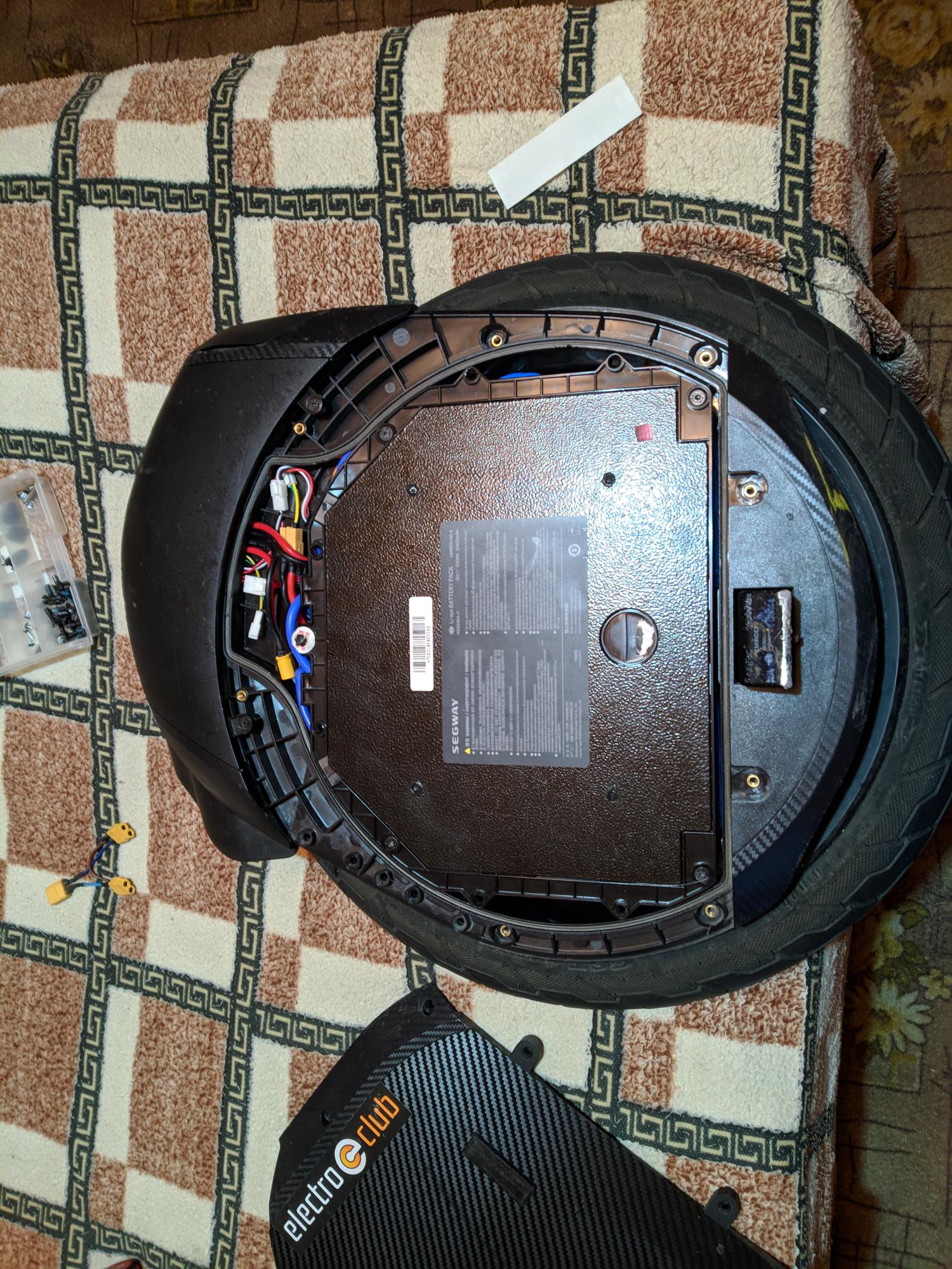

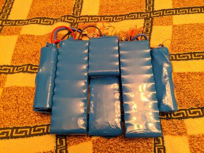

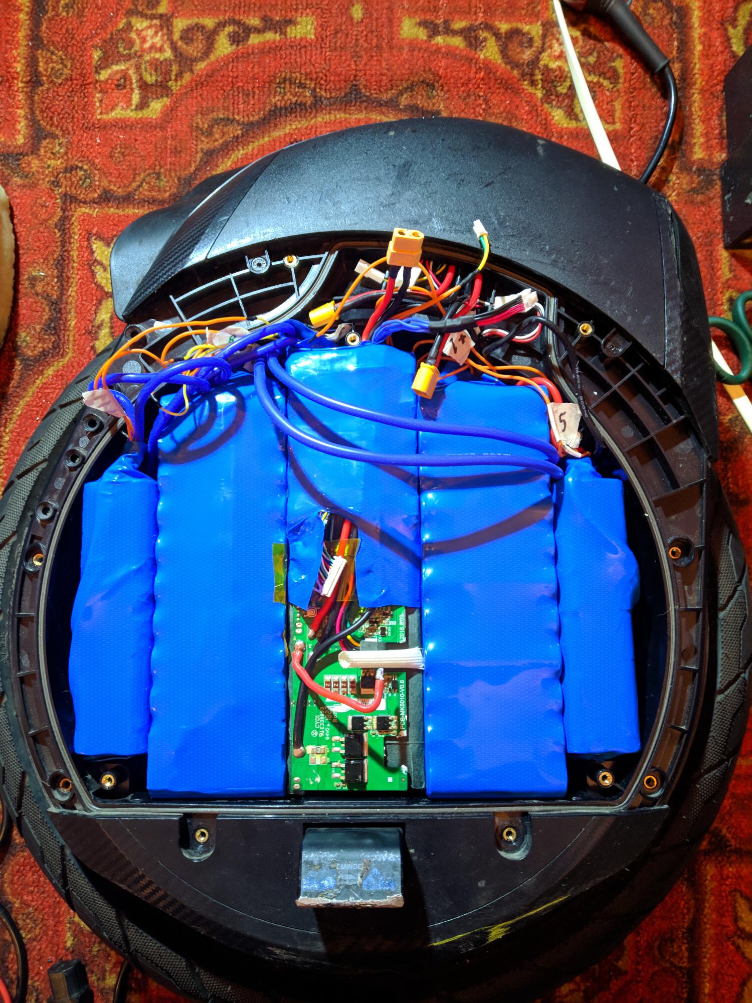

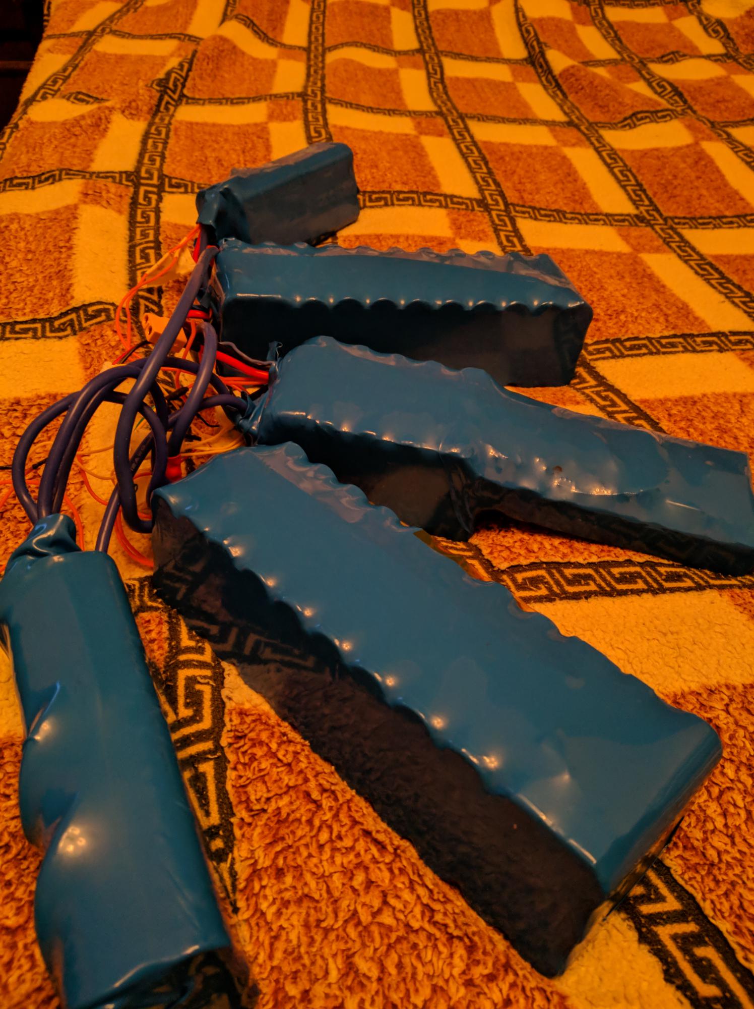

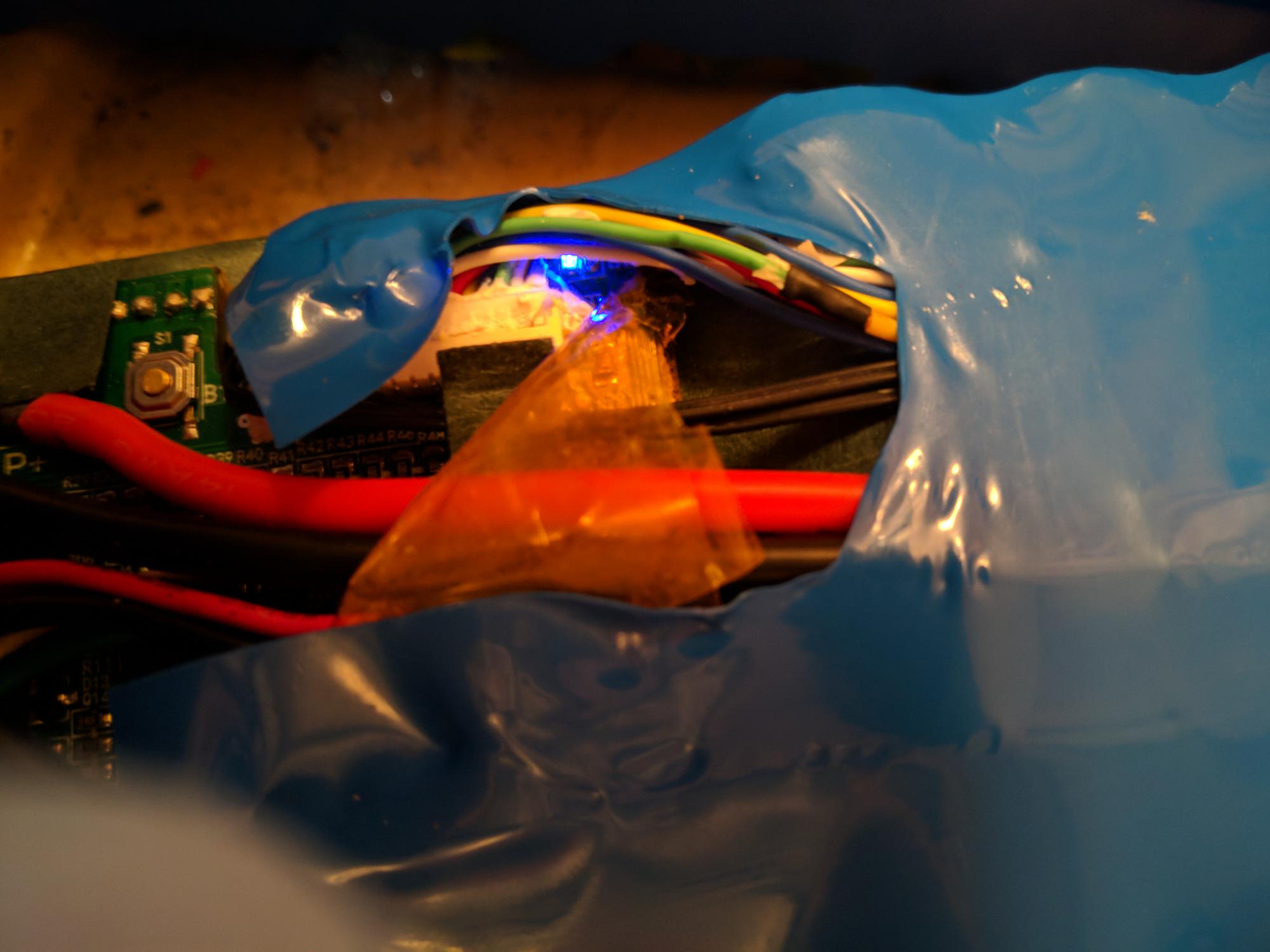

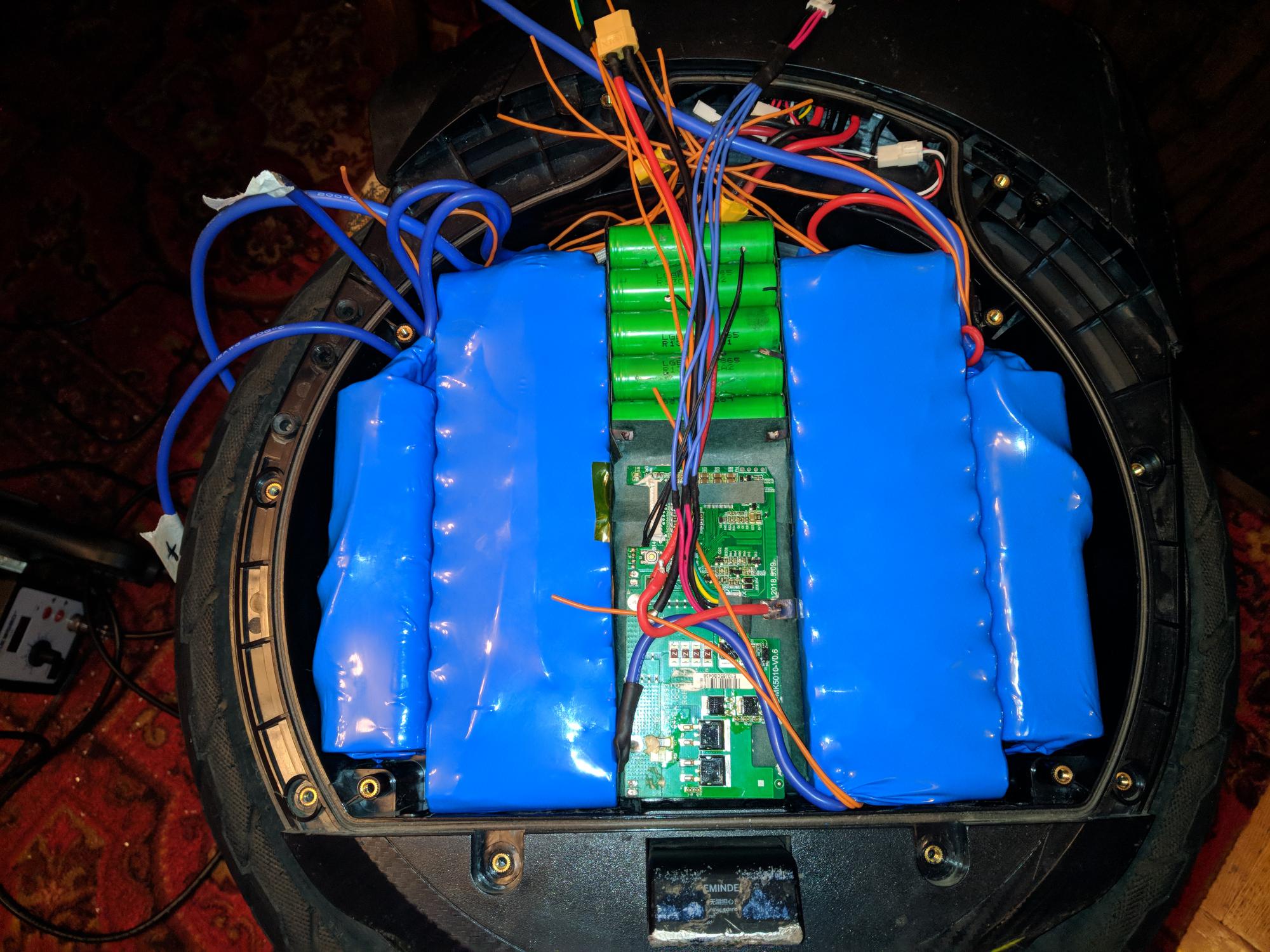

Апгрейд зэтки, это на текущий момент самый сложный и трудоемкий проект что делал %-)
тут по сути фото уже последних двух дней работы
перекомпоновывал элементы раз пять
переваривал батарею пару раз (разные блоки)
перепаковывал так же некоторые блоки по паре тройке раз
....все переделки из-за того что корпус очень тесный, а я старался использовать кабель большого сечения (зря что ли 8 параллелей))
по итогу посетила мысль, что же можно было бы добавить балансировку (по крайней мере в БМС от Z6 ее нет).
по расходу ленты, проводов и термоусадки, опять же самый большой расход. Даже в инмо в8 не так много ленты уходило.

Интересно как вырастет мощь колеса, а то говорят давится? А тут супербатарейка получается. Получится ли мощь эльки, супикса и в10, и как после этого вырастет проходимость? И как греться будет тоже интересно.

[user]LEE4ER[/user], очень интригующе. что в итоге будет по емкости? ну и цена вопроса :-) если не секрет

Цитата: LEE4ER от 25 Окт. 2018 в 22:25а я старался использовать кабель большого сечения (зря что ли 8 параллелей))
Может и зря - они уходят в провод стоковой толщины)
Добавлено 26 Окт. 2018 в 12:55
Цитата: glebbon от 26 Окт. 2018 в 10:59что в итоге будет по емкости?
112 элементов MJ1, 14s8p, 1410 Втч

Цитата: Ripido от 25 Окт. 2018 в 22:46
O_O :facepalm: самое безумное, что я увидел в 2018 году
Да ладно тебе))))  Кинги тоже все же выкинули батарею из корпуса, в угоду емкости)))    Но у колеса явно есть поклонники и как минимум владельцу этого экземпляра модель нравится, но вот батарея совсем ни о чем.
Да ничего кроме пробега там не вырастет. По крайней мере особой разницы не заметно. Хотя нужно было катать какое-то время до и потом после сравнивать ощущения.
А давится даже з10, в которой батарея не намного слабей этой. Но по ощущениям этот продав такой же как в соловиле, а там это за продав не считается, т.к. просто такой алгоритм.
LEE4ER
Цитата: palachzzz от 26 Окт. 2018 в 12:53Может и зря - они уходят в провод стоковой толщины)
Параллели раскиданы по разным блокам, а так как балансировки там нет (да и если бы была, то для 28Ач это мало), поэтому старался минимизировать сопротивление между элементами на всем пути тока и сделать если и не равным, то хотя бы реально очень малым. И собственно поэтому и ленты ушло много, т.к. старался сделать по 2,5кв.мм от каждого элемента.
Ну а так да . Я сначала хотел и до БМС толстые делать, но в итоге не стал, тем более что БМС явно не заточена под ток сильно выше 30А длительно и судя по тому что там один низкоомный резистор, то вообще большой ток не особо закладывался.
