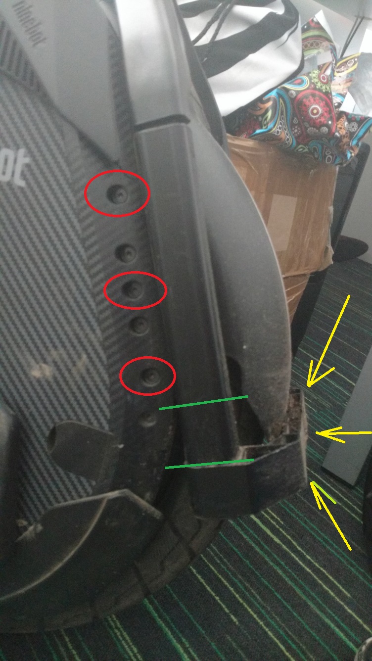

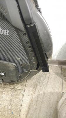

После получения колеса и анализа поломок ручек других владельцев пришел к выводу что чаще умирает она так:
1. Падение колеса в результате которого удар приходится на подставку, а т.к. подставка держится на ручке, которая в свою очередь крепится ближе к середине возникает рычаг между подставкой и местом крепления ручки, который гнет или деформирует внешнее колено ручки:
красным - место креплений, желтым - вероятные направления удара, зеленым - место деформации/изгиба

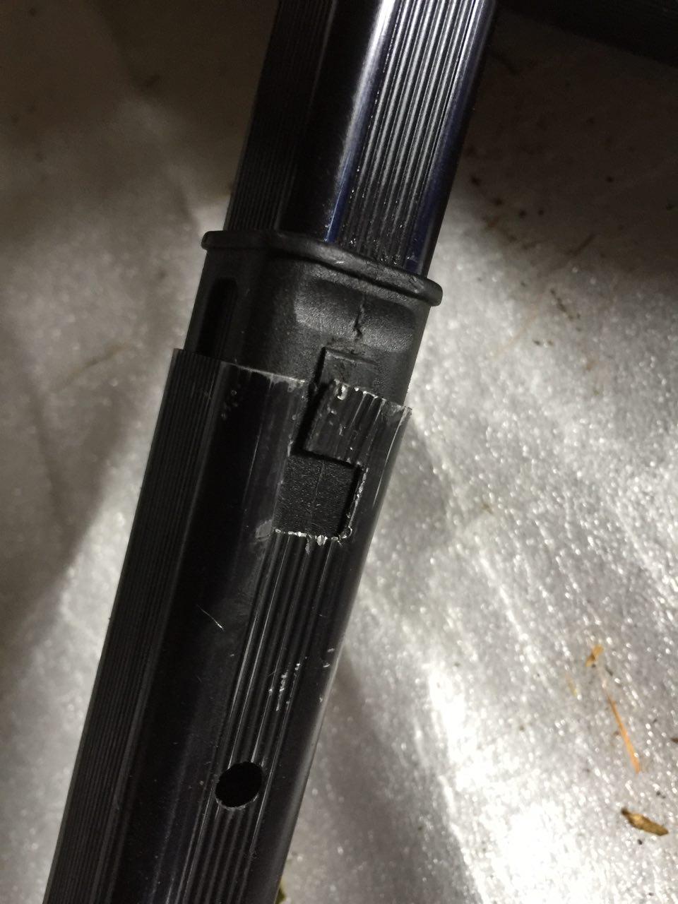

2. После этого ручка начинает клинить, и тяжело выходить, владелец начинает прикладывать больше усилий, и в итоге вырывает пластиковый ограничитель из места фиксации:
результат

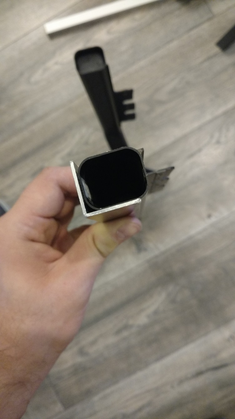

В первую же неделю я снял подставку, чтобы исключить нагрузку с ручки при ударах, подставкой лично я ни на каких колесах не пользуюсь (ну крайне редко).
Купил в леруа черный алюминиевый уголок толщиной 1,5мм, размером 25x25мм, и наклеил его на двусторонний скотч поверх верхнего колена ручки со стороны наиболее вероятных ударов по ручке (с внешнего бока и сзади).
уголок
результат
Таким образом, по моему мнению, я исключил ударную нагрузку с подставки, а также усилил саму ручку от деформаций уголком и демпфером (двусторонний скотч).
