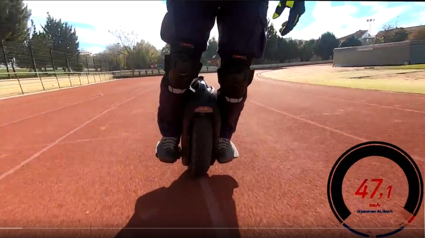

Цитата: igor_kovchegin от 04 Дек. 2018 в 10:59Ну тут он прям откровенно нваливал на колесо
резко с 40 до 47, видимо надавил. И лога не записал.. Да еще на резиновом покрытии ( Хорошо, что без переломов и растяжений.
Добавлено 04 Дек 2018 в 15:04
Цитата: igor_kovchegin от 04 Дек. 2018 в 13:05а вроде как отключилось
исключено
Добавлено 04 Дек 2018 в 15:07
Цитата: LEE4ER от 04 Дек. 2018 в 14:38Собственно название видео лживенькое  ТОП спид 46км/ч, а не 47,9км/ч
Тут ты немного не прав. Приложение при превышении фиксируется на максималке +1км/ч и держит ее, не показывая, что выше. Надо по wheellog смотреть, там наверное правильно показывает. Возможно "отлипает" когда скорость превышает какой-то порог.. Я этот эффект заметил на Z6.. Подъем педалей и ровно 36, и так можно долго ехать, никаких изменений, будет ровно 36.

[user]Ripido[/user], возможно так и есть. Но все равно по видео не понятно. На 46 падение, потом 47, потом, 38, потом 44, потом 41, потом 17
Т.е. откуда-то эти 47 взялись :bn:

Цитата: igor_kovchegin от 04 Дек. 2018 в 10:59Вот почти до 48км/ч разогнал... Ну тут он прям откровенно нваливал на колесо, когда оно уже было на всех писках... Результат ожидаемый...
Кто-нибудь знает его?
На 47.1 он еще ехал, потом упало до 46, а потом видимо еще даванул и оно упало.
Цитата: Ripido от 04 Дек. 2018 в 15:04Тут ты немного не прав. Приложение при превышении фиксируется на максималке +1км/ч и держит ее, не показывая, что выше. Надо по wheellog смотреть
Не, не так.. я скрин выше кинул где 47.1. У него что-то то ли с приложением, то ли с телефоном, то ли с контроллером (скорее всего в bluetooth потерялось). В нормальном случае приложение обновляет скорость где-то три раза в секунду независимо ни от чего, и это видно в видео испанца, а у него уже после 36 пошли какие то залипоны, 36-40-47 все это было с какими то глюками. И да, лучше вилогом :-), он успевает опрашивать зло каждые 60-70 мс.
Вот видео испанца где он превышает 46 на 1:45, 3:11 4:13, 6:59, 9:07, 9:17, 10:26 (49км/ч, достаточно только это посмотреть), 10:57
https://youtu.be/5FXUk3sohzQ
Вообще у Зла очень странный подъем на максималке, он какой то заторможенный, срабатывает уже позже превышения, и потом кидает назад в зависимости от величины превышения, если превысил на 1 км/ч то плавненько поднимает, причем не до тех пор пока ты скинешь до разрешенной скорости, а пока он не закончит свою "миссию по подъему педалей", на выходе уже будешь 35-38 ехать - и это хорошо видно на видео того же испанца.. он едет до 43 норм, подъем срабатывает уже где то на 44, дальше чтобы поднять педали оно ускоряется достигая скорости больше 45, а на выходе у тебя уже 40 или даже меньше.. Если превысить сильно допустим до 47, то кидает назад значительно сильнее и резче.. Но проблема в том что у него есть какой то лаг при этом. Я первые три дня приезжал с максималками 47-48 по вилогу именно по этой причине - потому что не понятно когда ты уже достиг предельной скорости, позже я начал чувствовать вибрацию перед подъемом, и больше почти не достигаю его.. мог спокойно ехать 43-44 достаточно долго без подъема.
На текущем видео тоже самое.. он достиг скорости и там точно уже должен был быть подъем, вероятно колесо хотело отомстить райдеру и резко ускориться по описанному мной принципу, но при этому случилась дикая просадка батареи - и продав.
В общем лично мне начинает казаться что эти продавы (этот, и того парня в тапочках) связанны в первую очередь именно с алгоритмом подъема педалей по максималке, и собственно с батарейкой в 967 втч.
