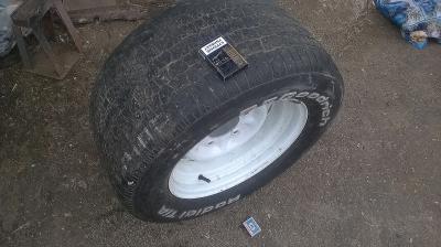

Автор residentivan, 23 Сен. 2017 в 23:57
residentivan
17кг, с медью должно быть 21.
Влад Мак
Ужас, иметь такое колесо.
Плюс еще резина.

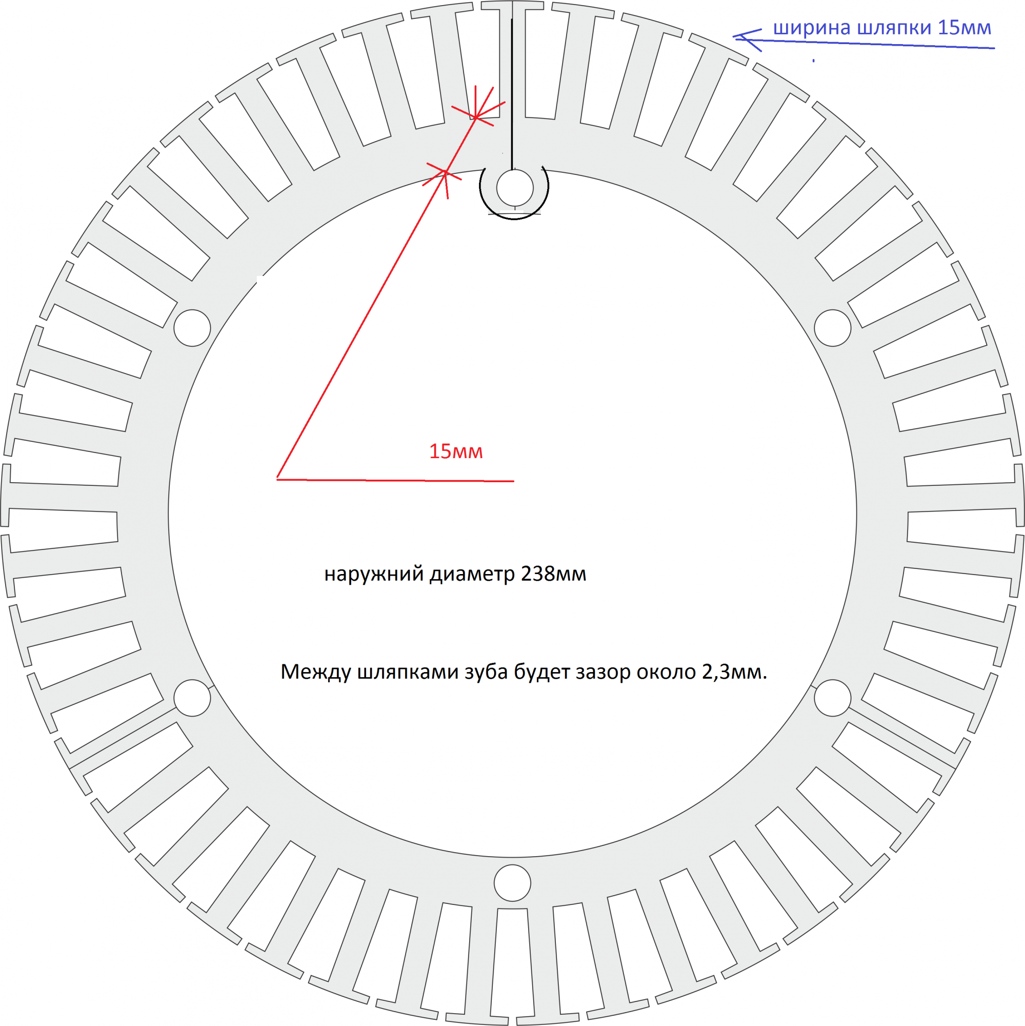

Said
Смотрите, пожалуйста, фотку.
Я полагаю, что внутренне кольцо(ярмо статора?) слишком тонкое.
Я прав или нет?
Какое должно быть ярмо статора?
slav
Я прав или нет?
Под ферритовые магниты пойдёт ! Под неодимы  слабо !  :exactly:
kor
Вот картинка для понимания. Если ниодимовый магнит:
С длины А магнита сходит магнитный поток с индукцией например примерно 1Тл (зависит от соотношения Е/зазор).
Далее поток пошел по зубцам, во сколько раз общая ширина зубцов, по которым этот поток пошел, меньше А, во столько раз будет больше индукция в железе зубцов.
Железо способно без насыщения пропустить через себя индукцию 1,7-1,9тл примерно. Подставте свои размеры и увидите, что зубцы у вас слишком тонкие. Для ниодима надо чтобы ширина зубца и ширина паза были примерно равны.
  С ярмом то-же самое, только поток раздваивается, Поток с 1/2А с индукцией 1Тл (например) пойдет по ярму толщиной С , индукцию в ярме обычно выбирают еще меньше чем в зубе, 1,3-1,7Тл.
Толщина ярма=( А/2 ) * (индукция в зазоре / желаемая индукция в ярме)

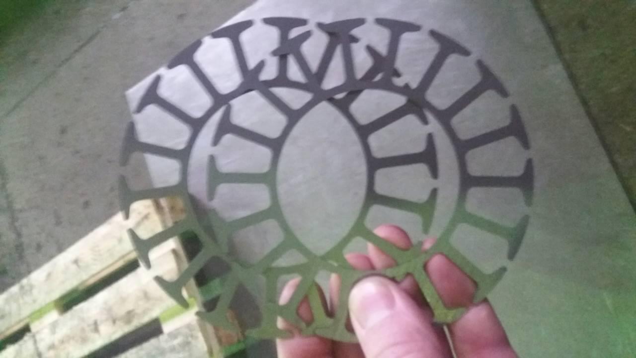

residentivan
Ребят, все не дает мне покоя лежащий недодвигатель.  Продать его не получилось, выкинуть жалко, поэтому решил не спеша доделать.
Узнавал стоимость резки железа статора в России (вышло около 60тыс), рассматриваю еще варианты...
Если у кого есть выход на более приемлимые варианты-поделитесь (думаю, что мой бюджет будет порядка 10000руб).
Раскрою карты (не помню делал ли я это))).
Барабан нивский, магниты такие, файлик сегмента постараюсь выложить (вдруг кто-нибудь захочет повторить мою попытку...
Добавлено 23 Март 2018 в 17:17
Есть мысля спросить китайцев, но смущает количество...По сути получается штучное изделие... Пошлют меня китайцы восвояси?!

slav
Anton_S
[user]residentivan[/user],
Напишите в лс.
Возможно помогу с резкой.
