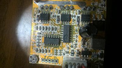

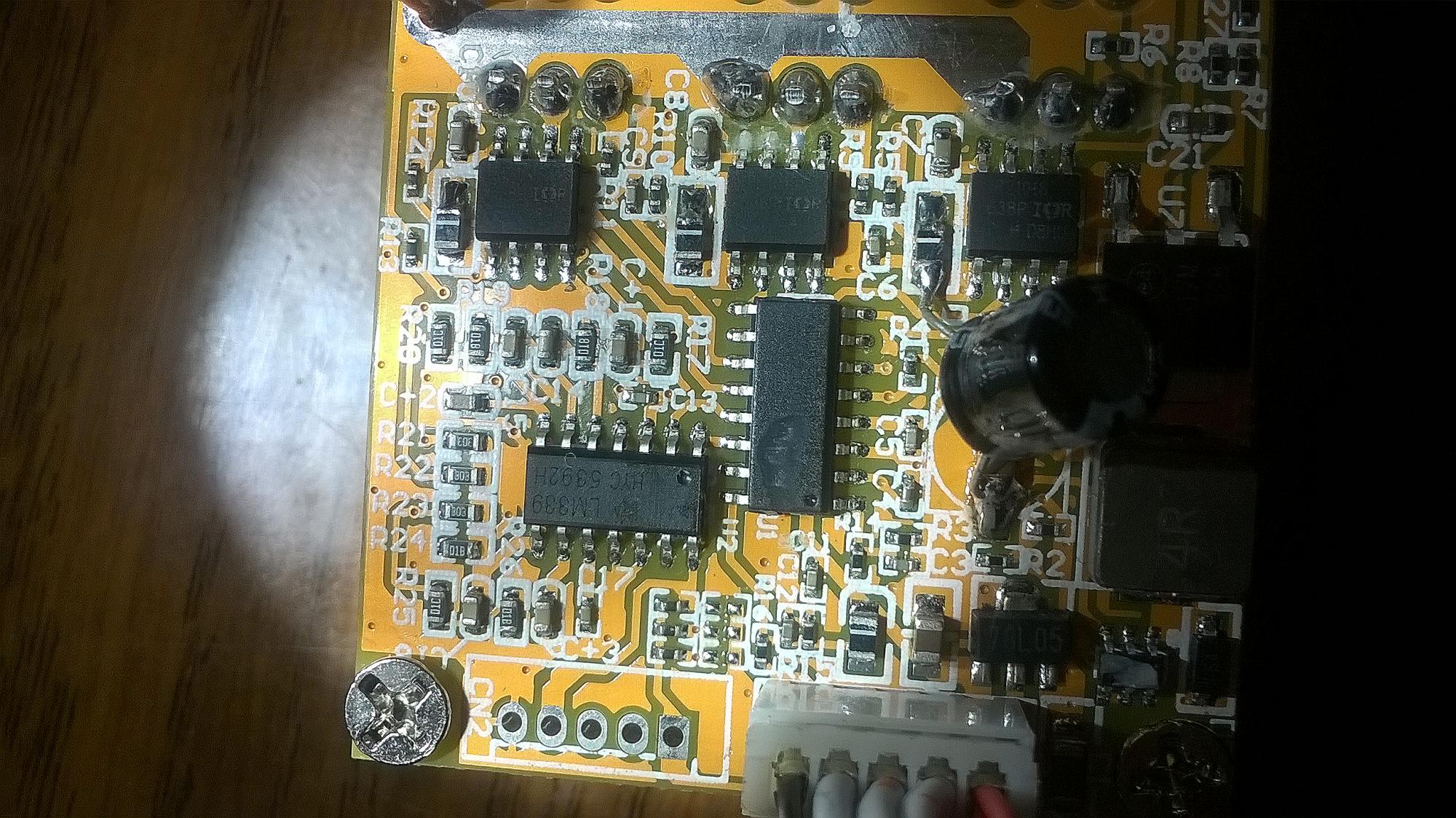

На одной микрушке затерты букавки, но на второй плате есть маркировка JY01 B638G001DG3 (не гуглится ваще).

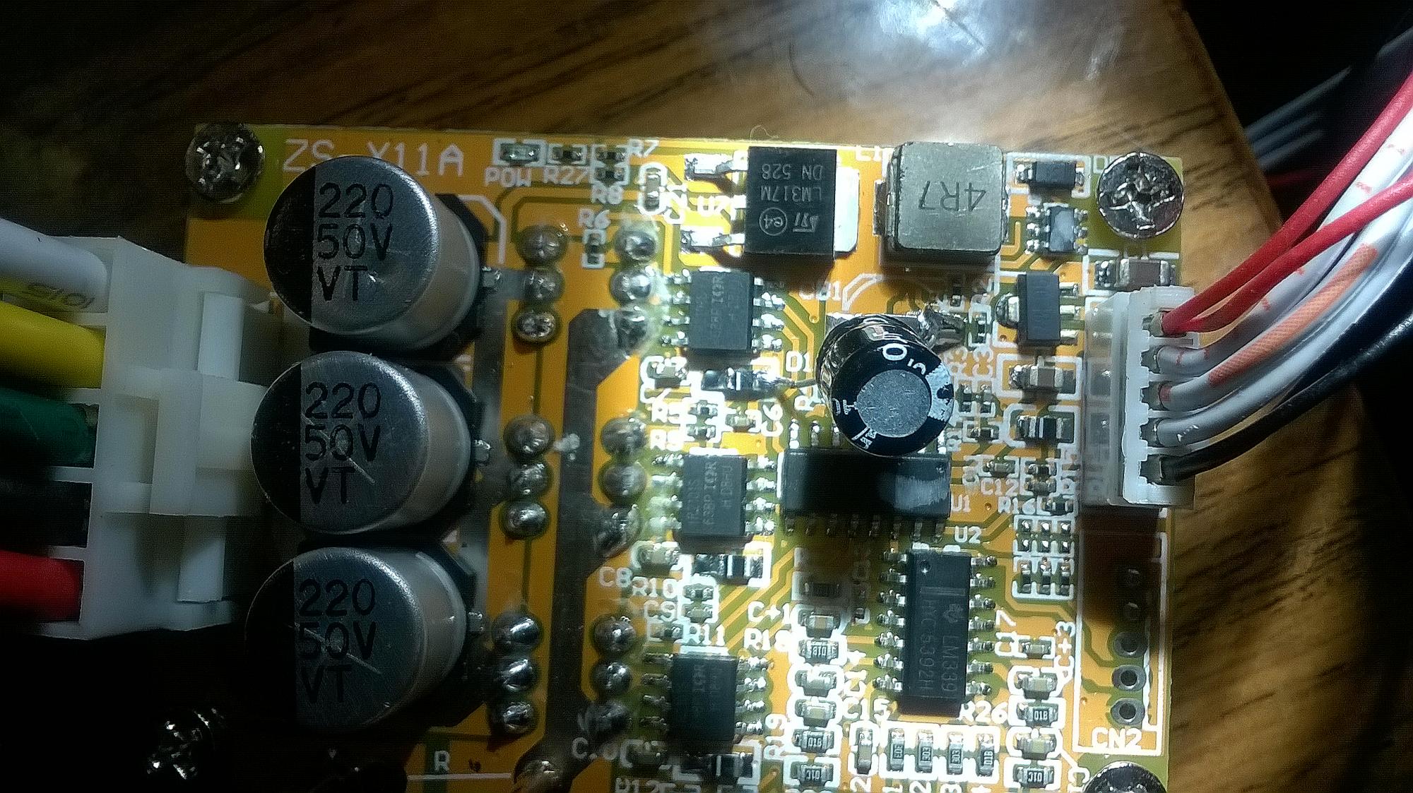

Гляньте, какую штуку я нашел  :hello:
Две банки, усиленные дорожки, транзисторы бОльших размеров....
Это ни что иное, как форсированная синяя плата (или той мощности, какой она изначально должна быть).
Обратите внимание на площадку под кандеры-там четко видно два места под большие банки...

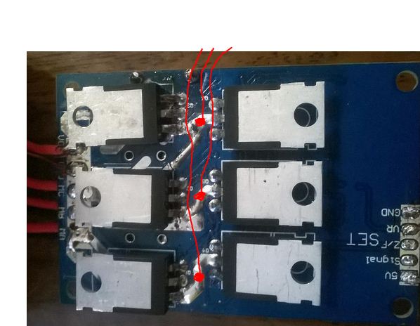

вот в эти точки лучше припаивать провода к мотору и выводить их из-под платы в сторону. Тем самым избегая тонких дорожек на плате к штатным точкам пайки.

Цитата: residentivan от 29 Окт. 2017 в 22:17
Теперь вопрос: как нанайцы выкачали из него 700вт? Не двумя же конденсаторами (и кстати, почему их два а не три?)
Неужели бездушный народ тоже задумывался, как победить дешевую схемку))))
Элементарно, Ватсон.
Поставив более дорогие компоненты.
Заменили транзисторы, конденсаторы, и стабилизатор первой ступени (присобачили импульсный Viper12A - греться и дохнуть не должен.)
Напряжение подняли вдвое - вот и мощность вдвое увеличилась.
Дорожки там точно такие же, как и на старых, покрайней мере, на моем. Просто они не закрыты маской и облужены.
Это нетрудно повторить.
В общем, если денег на транзисторы не жалко, можно все это повторить, просто стаб не менять, а добавить резистор ( может, еще и стабилитрон, или примитивный промежуточный стабилизатор)

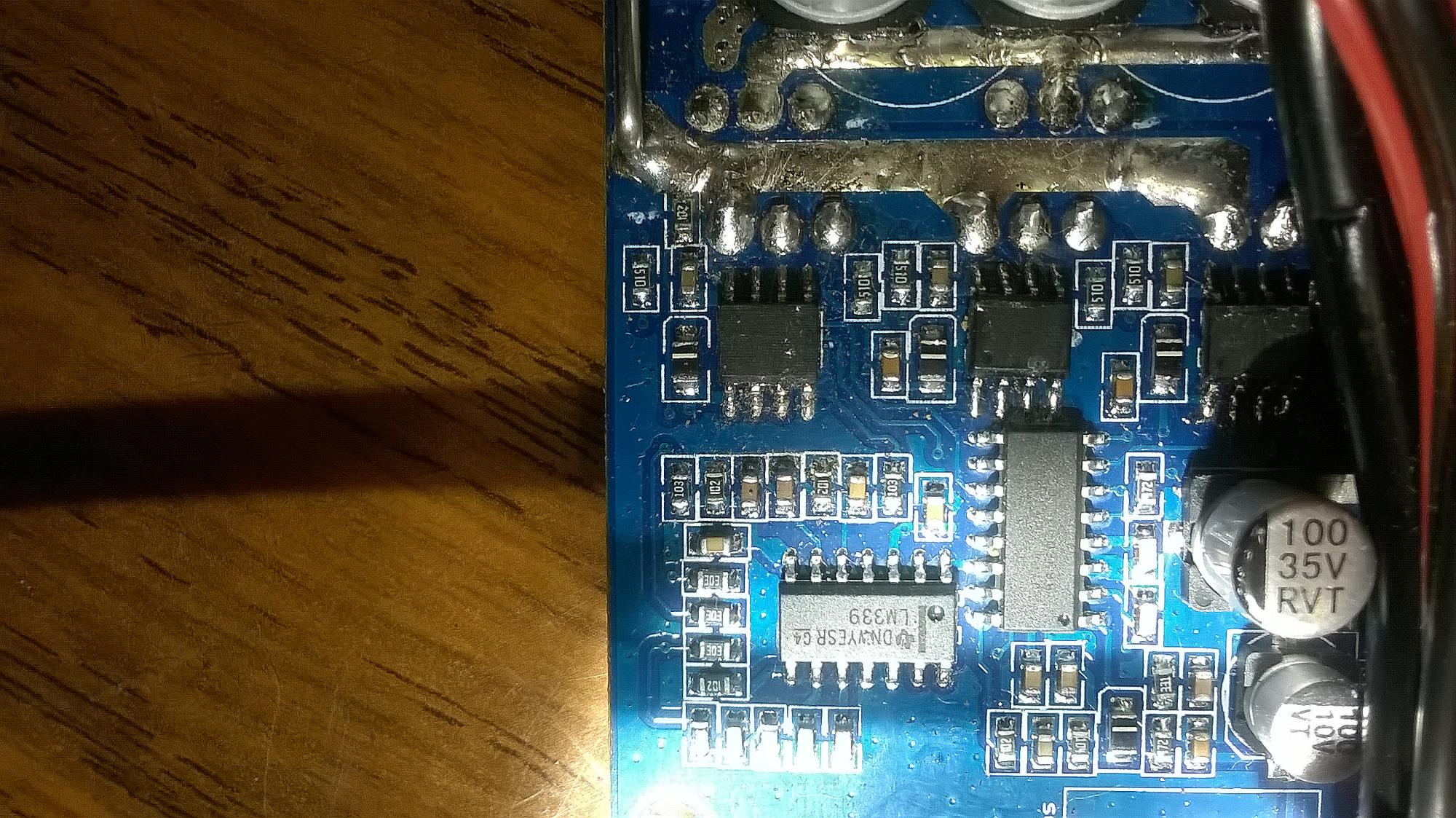

Повертел в руках свой синий контроллер.
Оказывается, на нем затворы фетов соеденены с драйверами через 100 Ом. Что-то, мне кажется, многовато. 30 Ом я бы стерпел, а так - недоумеваю.
Из приятных свойств синей платы - на ней уже есть резистор между входным напряжением и первым стабилизатором, только он 0 Ом.
Ну зато резать ничего не надо, заменить на крупный выводной, и можно пользоваться.

Pau62
Где-то у китайцев проскакивали цифры 1-10кгц, притом что снаружи у микросхемы не лепится никаких частотнозадающих элементов.
Надо осцилом смотреть.
