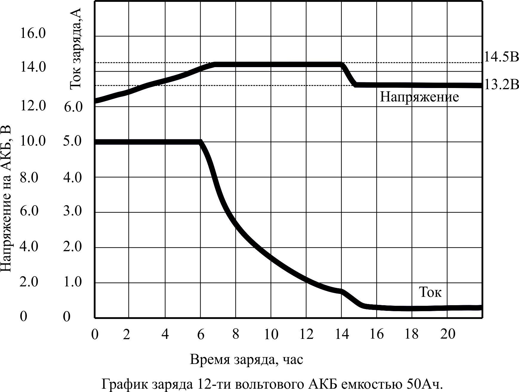

Наверное речь надо вести о "классическом алгоритме", а не о каком-то "классическом ЗУ". ЗУ это просто набор деталей, один и тот же набор может выдавать разные алгоритмы и делать еще кучу вещей. Тот же Кулон 912 как пример.
Вот IU (CC/CV) - классический алгоритм
Алгоритмы обсуждаются здесь, вроде бы и стандартные рассматриваются
У вас под спойлером не IU, а IUoU.
Яков93
Согласен, третью стадию и не заметил  :sorry:

Цитировать[user]Alex_Soroka[/user], может Вы сформулируете точное определение - что такое классическое ЗУ ?
классика это ЗУ работающие по ГОСТ (DIN) режим CCCV и производные от него, со всякими "качелями в конце" и "снижением тока с поддержанием 13.5в" и т.п.

serggio
Цитата: Alex_Soroka от 12 Фев. 2018 в 15:17классика это ЗУ работающие по ГОСТ (DIN) режим CCCV и производные от него, со всякими "качелями в конце" и "снижением тока с поддержанием 13.5в" и т.п.
Не вижу ничего плохого в CCCV, даже наоборот.
Чем плохи качели?
А чем плохо 13,5 В в конце? наоборот, будет идти десульфатация если ЗУ будет подключено неделю-две.
В общем одни плюсы..
