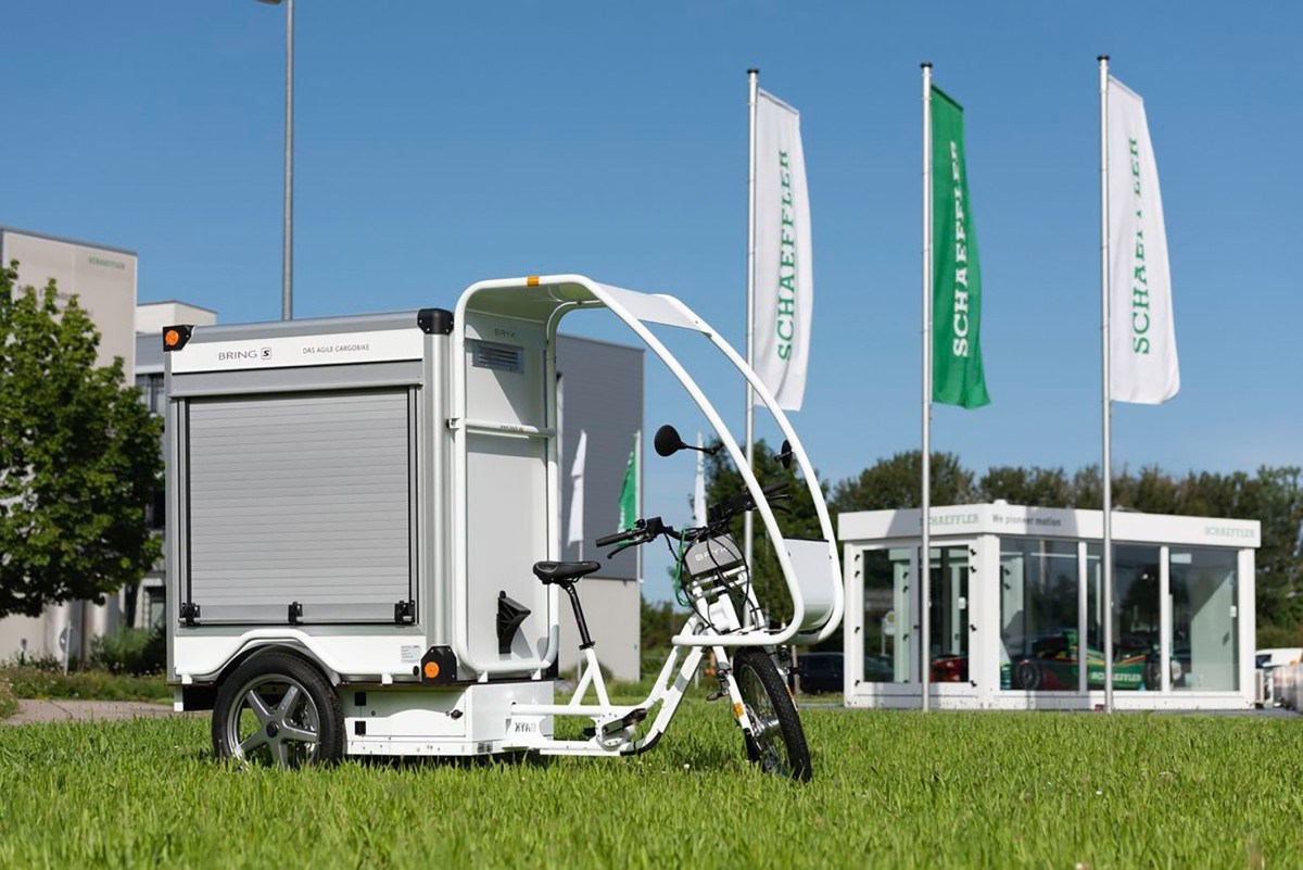

Радикально новая система привода электровелосипеда Free Drive позволяет обходиться без цепей или ремней
Компания Schaeffler разработала новую систему Free Drive для электрических велосипедов с педалями, которая избавляет от необходимости натягивать цепь или ремень между педалями и ступицей колеса. Это полностью электрическая приводная система, которая позволяет создавать совершенно новые конструкции велосипедов с меньшим количеством движущихся частей.
Система Free Drive предусматривает использование генератора между педалями. Таким образом, когда велосипедист вращает педали, вырабатывается электрическая энергия. Затем энергия через кабели передаётся на электромотор, который вращает заднее колесо (или колёса). Кабели могут располагаться как внутри рамы велосипеда, так и снаружи. Избыточная энергия, создаваемая вращением педалей, возвращается в аккумулятор. Таким образом, отпадает необходимость в использовании цепи или ремня для передачи движения от педалей к колесу. Конечным результатом является энергосистема с меньшим количеством движущихся частей, которые усложняют конструкцию.
Система Free Drive продаётся производителям велосипедов в виде набора оптимизированных компонентов, состоящих из ступичного двигателя мощностью 250 Вт, педального генератора, аккумулятора и интерфейсного блока.
Хотя технология может оказывать существенное влияние на конструкцию городских электровелосипедов, больше всего она может повлиять на грузовые велосипеды. Как правило, грузовые велосипеды имеют необычную конструкцию, что является следствием необходимости высвободить место для хранения и перевозки грузов. Зачастую такие велосипеды требуют использования очень длинных цепей. Такие цепи могут ударяться и шуметь при ударах о неровности дороги, цепляться за одежду и пачкать её. Электрические грузовые велосипеды с системой Free Drive лишены этих недостатков. К тому же, такие велосипеды смогут преобразить города, заменив шумные и загрязняющие воздух грузовые автофургоны.
Однако у системы Free Drive есть и один недостаток. Дело в том, что цепная передача является наиболее эффективной с точки зрения передачи энергии в велосипеде.
[b-b]В Schaeffler говорят, что система Free Drive примерно на 5% менее эффективна, чем цепные приводы. Получается эффективность системы сопоставима с планетарками? Ну не знаю...  :bn:[/b-b]
Это значит, что для преодоления той же дистанции потребуется батарея с увеличенной на 5% ёмкостью или же запас хода велосипеда с Free Drive будет на 5% меньше, чем у велосипеда с цепным приводом.
Schaeffler уже использовала свою систему Free Drive в грузовом велосипеде BAYK Bring S, заменив его стандартную цепную передачу на собственную разработку. Велосипед выставлен на всеобщее обозрение на выставке Eurobike, проходящей сейчас во Франкфурте, Германия.

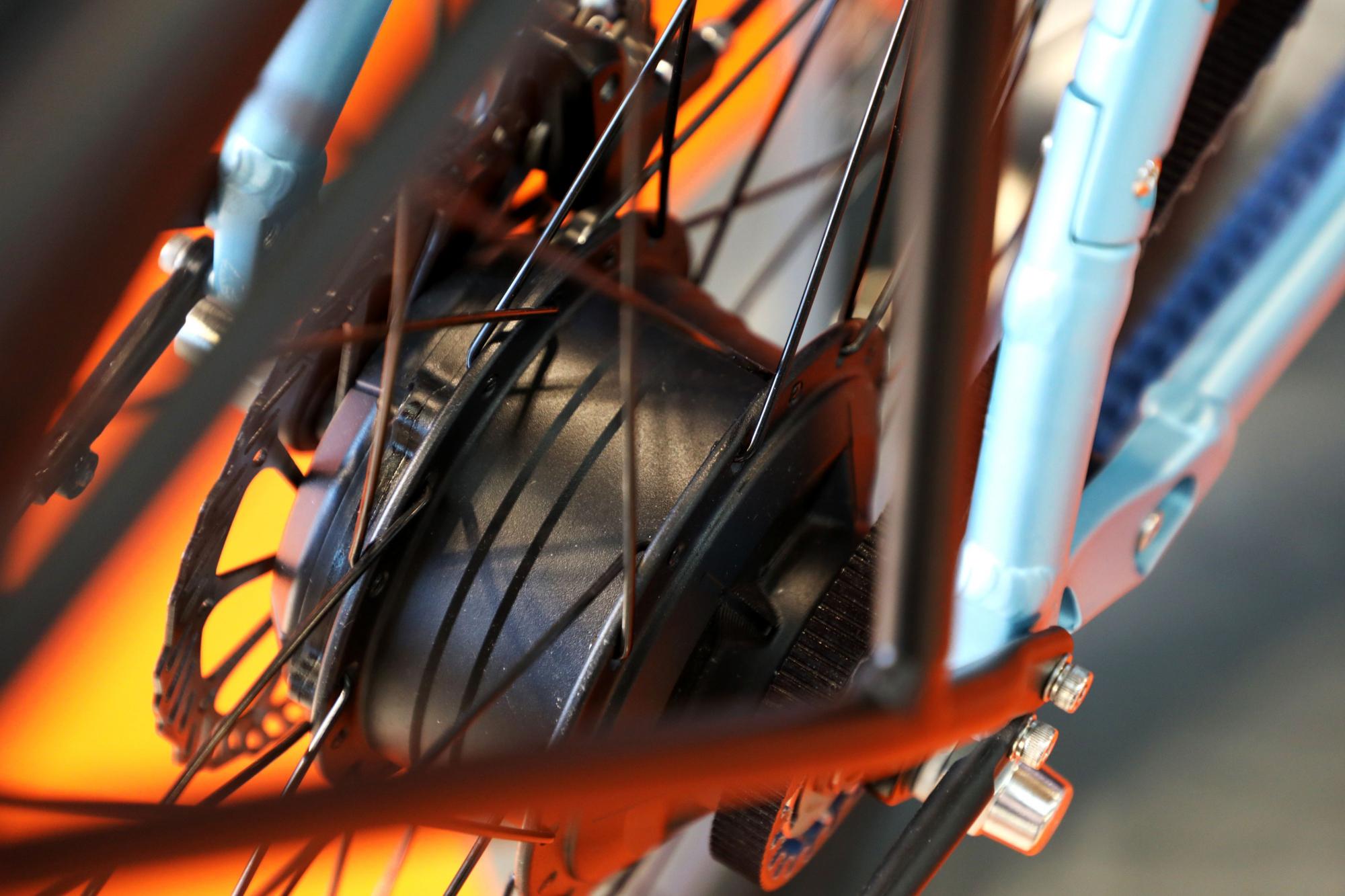

H700 - новая система привода электровелосипеда от Bafang
Компания Bafang представила свою новую систему электропривода H700 которая включает в себя мотор-колесо с автоматическим переключением передач и другие инновации.
Bafang – один из ведущих производителей веломоторов и, возможно, единственный китайский производитель, который может соперничать с такими европейскими тяжеловесами, такими как Bosch за долю на рынке за пределами Юго-Восточной Азии. У нас была возможность посетить фабрику Bafang в Шанхае, и вы можете посмотреть фотографии здесь.
Bafang производит несколько кареточных моторов и множество моделей мотор-колес. Мотор-колеса часто считаются устаревшей технологией, но это не так. Новый мотор весит 3,2 кг и вмещает двухступенчатую коробку передач с автоматическим переключением передач. Электробайк измеряет текущую скорость и в соответствии с ней меняет мощность двигателя. На более низкой передаче доступен больший крутящий момент, что помогает при ускорении и на подъемах. Когда велосипед разогнался, автоматически выбирается более высокая передача, чтобы обеспечить большую скорость.
Это решение позволяет двигателю реализовывать более широкую кривую крутящего момента без увеличения мощности двигателя. По заявлению производителя крутящий момент двигателя составляет 32 Nm, хотя неясно, на какой передаче он находится. Если это максимальный выходной крутящий момент, то, скорее всего, 32 Nm мотор выдает на более низкой передаче.
Система привода H700 состоит не только из нового двигателя. Также есть внутренняя батарея, однокнопочный пульт дистанционного управления и датчик крутящего момента.
Однокнопочный пульт дистанционного управления предназначен для установки в верхнюю трубу рамы велосипеда. Что помогает освободить место на руле для крепления телефона и велофары.
В отличие от датчиков, основанных на частоте вращения педалей, которые просто измеряют скорость вращения педалей и соответственно добавляют помощь мотора, датчики крутящего момента регулируют мощность в зависимости от того, насколько сильно пользователь нажимает на педали.
Bafang планирует начать поставки своей новой системы H700 к концу сентября 2021 года. Мы, вероятно, увидим ее на недорогих электровелосипедах, доступных для европейского или австралийского рынка.

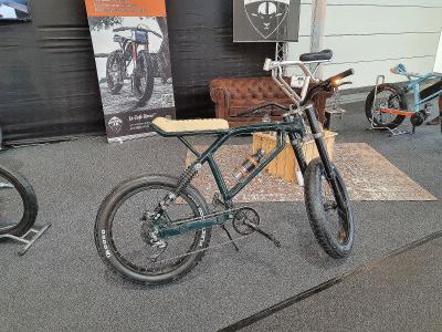

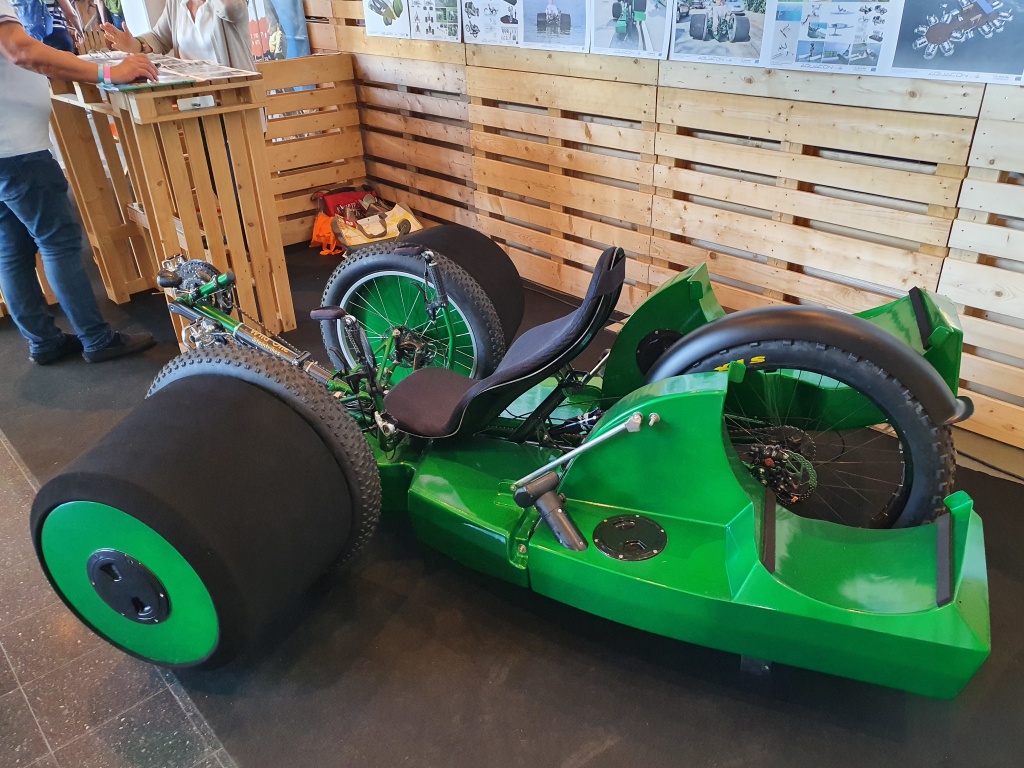

[user]ferum[/user], Ебайк от николая выглядит cамоделкой:
Фэты понравились:
Jones
Задний мотор + центральный. Интересно...
