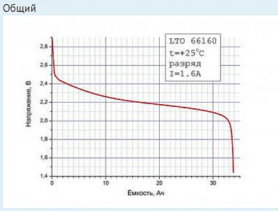

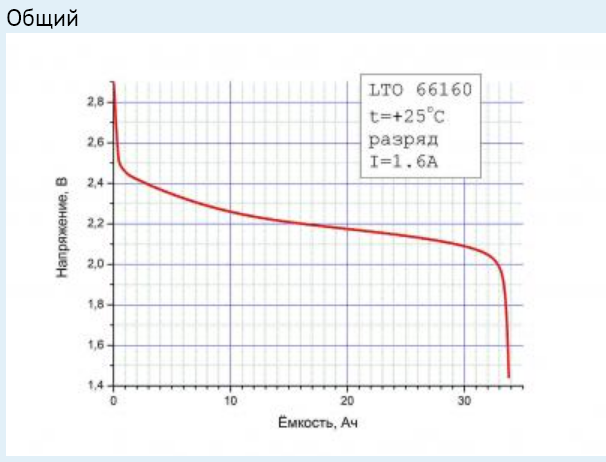

 Поправьте если ошибаюсь  , фугасы  30 Ач   при продолжительном нахождении  в поддержке  2.316  вольт  на ячейке  при разряде до 2  вольт  гарантированно  20 Ач имеют ? Естественно  учитываем  что  разбега по ячейкам нет  , т.е.  в нормальном состоянии  титанат .
rusmax
Даже чуть больше
kuznechov119m
на данном графике ток разряда 1.6 Ампера всего  ?
kuznechov119m
 А заряд в зеркальном отношении совпадает , просто судя по графику  расчёт  возможен .  К примеру  сейчас отбалансировал ячейки в параллели  , затем начал заряд  с 2 25  вольт . Ток  максимум что  лабораторник может выдать 0.5 ампера , около суток  уже  заряжаю до 2.28 вольт  напряжение поднялось .
  Если до 2.30  вольт заряжать  судя по графику   на ячейку около   6  Ач    должно  залить   .  На шесть штук   36 Ач  ,  за сутки  12 Ач  в результате потребуется трое суток  ? Расчёт понятно приблизительный , скорее всего в меньшую сторону корректировка .
rusmax
Цитата: kuznechov119m от 28 Май 2021 в 13:53А заряд в зеркальном отношении совпадает
По ссылке сообщением выше excel'евский файл, на основе которого строился график. Там есть заряд и разряд. Я думаю почти слвпадает.
