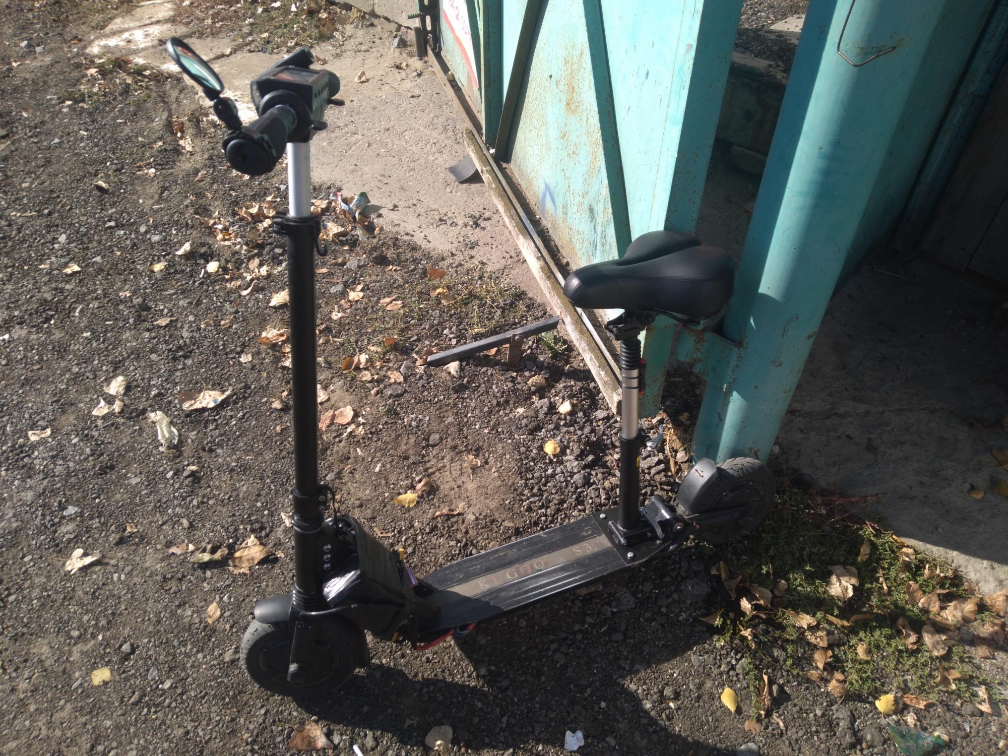

Хочу своей поделкой похвастаться) 48 вольт, полный привод, 14ач

[user]Руслан 80[/user], сидушка есть удобнее. это велосипедная. https://aliexpress.ru/i/4000022467338.html?s=p
тормоз хоть один, есть в планах ставить?

[user]inwin[/user], сидушку саму есть планы поменять, хочелось бы пошире, а тормозов и так с запасом на двух мотор-колесах хватает. Ехать реально комфортнее и тормозить безопаснее с сиденьем.

[user]NexVik[/user], со скоростного колеса на полной зарядке на холостых 62 кмч. По прямой сегодня попробывал, 40 набирает
NexVik
Цитата: Руслан 80 от 21 Окт. 2020 в 16:19, а тормозов и так с запасом на двух мотор-колесах хватает.
опасно не иметь механического тормоза, ибо электрический он такой, что его может не стать мгновенно.
