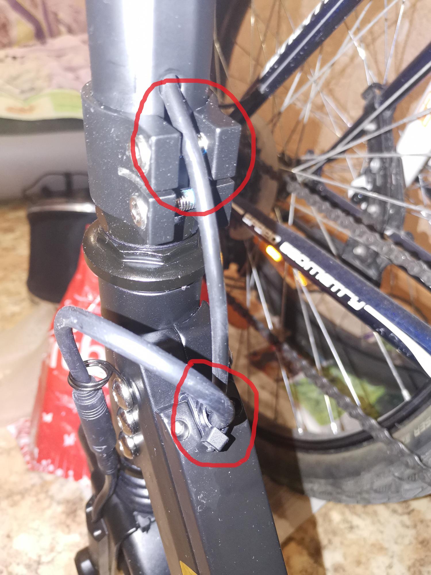

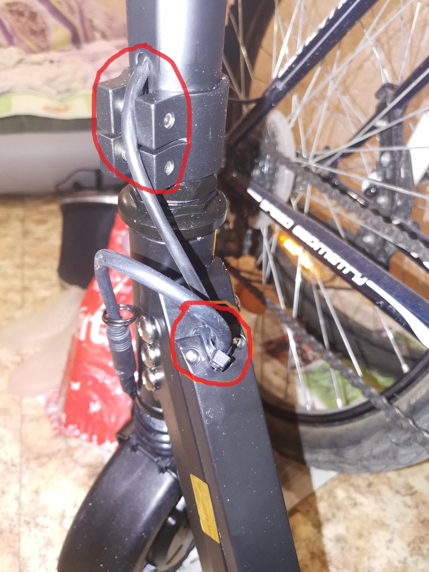

Всем привет!
Таки купил себе кугу :dance:
Мой вопрос наверняка уже не раз обсуждался, но все же спрошу.
Что делать с нижней стяжкой что на фото, срезать или оставлять?
Что делать  с кабелем сверху, при повороте он вытягивается и перетрётся ведь со временем?
Sonar
[user]Fedimka[/user], снизу оставлять. Сверху стяжкой за болт зацепить, предварительно вытянув столько провода, что бы при полном повороте провод не натягивался.

inetchik
[user]Fedimka[/user], хомут ещё можно развернуть на 180°, а провод из трубы вытянуть чуток и обхватить пластиковым хомутиком.

inwin
ЦитироватьЧто делать  с кабелем сверху, при повороте он вытягивается и перетрётся ведь со временем?
я намотал изоленты, что бы не перетерло изоляцию и провод немного был вытащен из рулевой трубы.

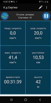

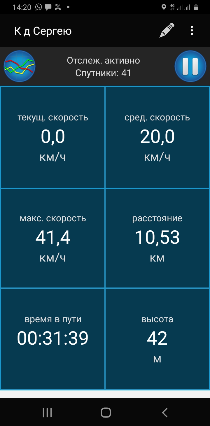

Цитата: Руслан 80 от 22 Окт. 2020 в 08:24
Испытал сегодня на максималку. Мой вес 80 кг плюс одежда. 4 градуса тепла. Максимум что смог по прямой набрать это 42 по спидометру.  Gps 40 показал. Трек не писал. Хотелось бы больше, но хотя бы так...
отличный результат. И нет смысла калибровать спидометр по максималке. Его нужно настроить под свою оптимальную скорость, чтобы жпс совпадала на 25-35км/час(у меня именно так).
Руслан 80
Прокатился сейчас немного. Вроде достойно)
Fedimka
Спасибо всем за подсказки с проводами.
