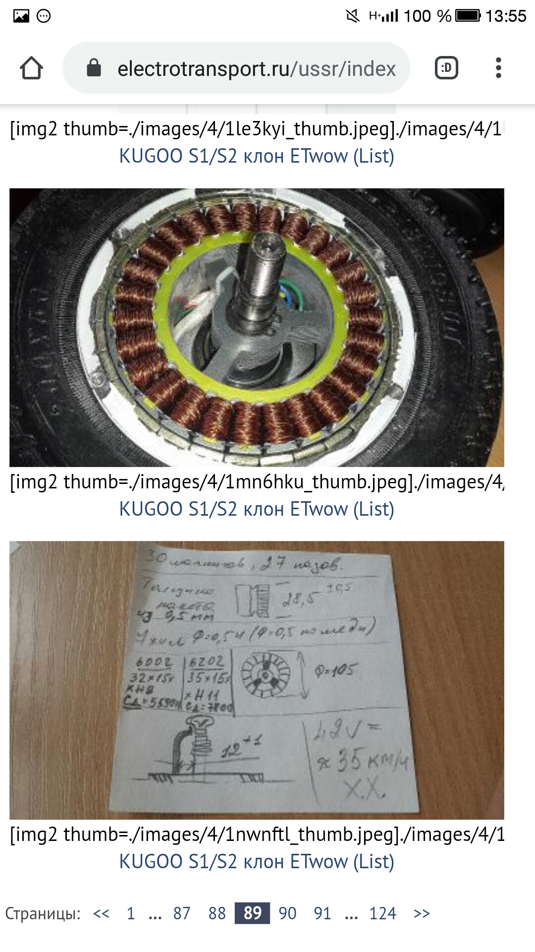

Цитата: Stan1s от 25 Окт. 2020 в 02:34Передние подшипники в мотор колесе трешки заменить возможно ?
Что за подшипники там стоят ?
Пробег 2500, думаю пора менять.
Вчера вскрывал одно из своих колес.
Подшипники 6202RS
Пробег 5мес  ~2000км условия суровые (бывает езжу в дождь и по лужам приходится иногда)
Заводская смазка в одном высохла во втором пополам с грязью.
Песка вымыл немерянно, один уже люфтит немного. Сальники снимаются легко, набил новой смазкой, походят еще.
Но замена неизбежна, заказал пару с Aliexpress.
Пока подшипники не развалились с заменой по идее проблем быть не должно.
inetchik
Цитата: Kpehgsung@gmail.com от 26 Окт. 2020 в 13:41Подшипники 6202RS
А у меня другие, в одной из....., не помню какие.
:hello:
SF8. B1-Р600 с ЛЖФ15S-19.5АЧ.
Мы на карте.BR, Dmitry.
Kpehgsung@gmail.com
Цитата: inetchik от 26 Окт. 2020 в 13:49А у меня другие, в одной из....., не помню какие.
Встречал тему что могут стоять 6002RS и еще какое нибудь китайское чудо
Советуют перед покупкой подшипников вскрыть и проверить какие именно стоят.
Буду в ближайшем будущем вскрывать второе колесо, посмотрю что там.
inetchik
6202 солиднее.
