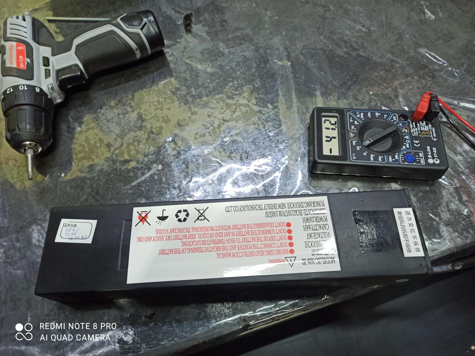

он под меня один заказал и зарядил его. полный заряд 41.5

вот таким замеряют
inetchik
В самокате сколько показывает этот аккум, полностью заряженный ?
Гарантия жеж есть и будет, с сегодняшнего дня, т.к. заменён аккум.
Взять, да покатать его по полной неделю, там видно будет.
Как выглядит аккум, что написано на наклейках ?
Весит сколько ?!!!!!
Ёмкость какая у аккума по прибору в сервисе ?

Добрый день. Сегодня вечером после работы поеду в магазин.
Сделаю фото АКБ,  замеры по табло на самокате, взвешу весами его вес.
Вечером всё напишу и выложу!!!

Дастер
[user]inetchik[/user],
Вообщем заменили мне сегодня АКБ на новый.
Дата выпуска июль 2020 г.
Вес 1480 гр.
Старый июнь 20г.
Заряд у них показал 41.2  на самокате 41.7 )))
Утечки напряжения нет.
На холостом крутит 33 км/ч.
Зарядник выдаёт 42.3.

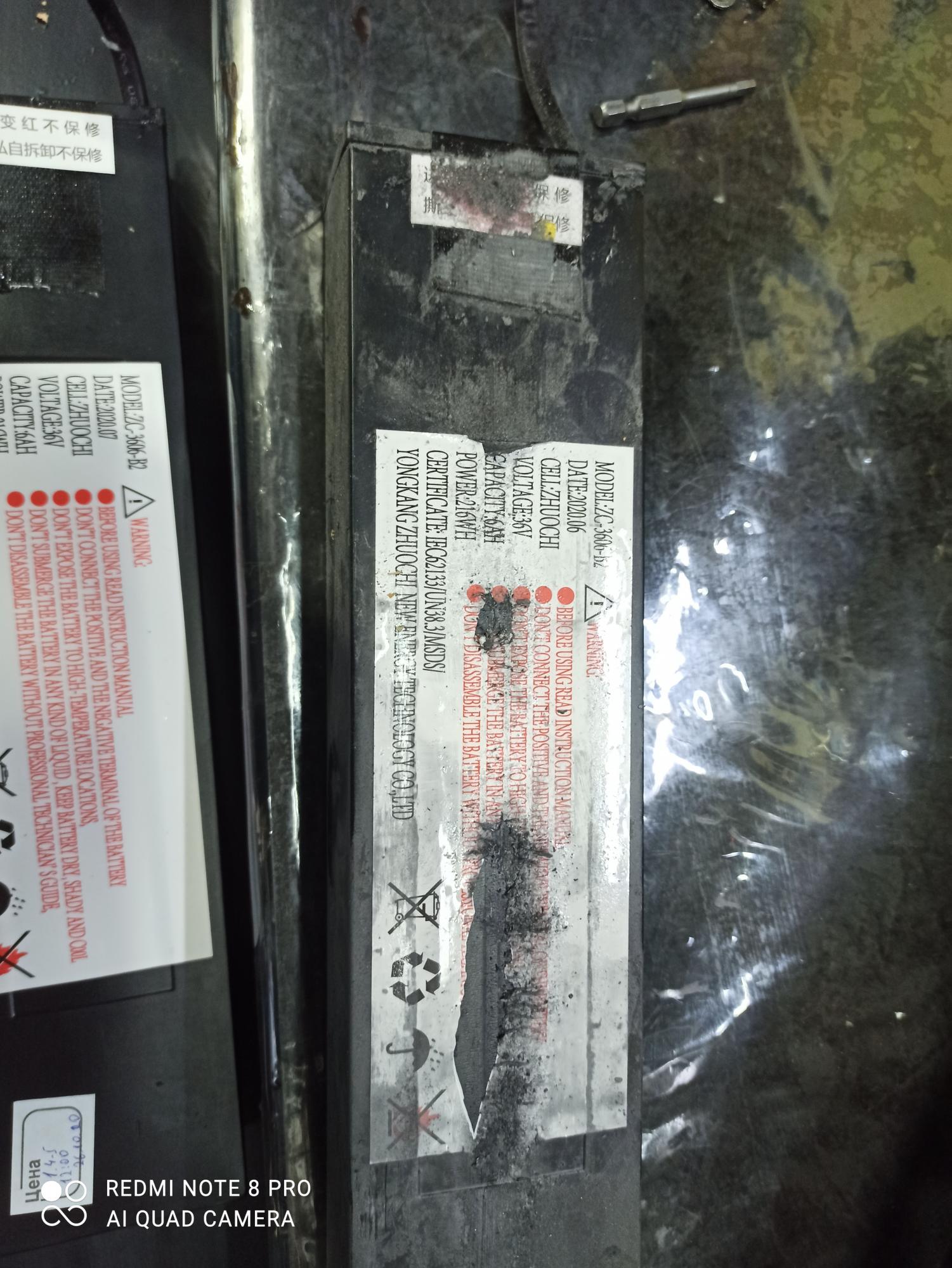

на АКБ наклеек Джилонг нет.

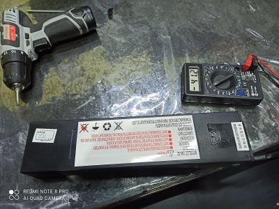

Дастер
Сегодня сын покатался на новом АКБ.
На момент заезда на табло было 41.5.
Проехал на 3 скорости 10.5 км. На табло осталось 37.7.
Постояв дома в тепле 15 минут напряжение поднялось до 38.0
Сейчас поставлю на зарядку.

Дастер
Ну всё капец!
Зарядился до зелёного (до полного).
Вытаскиваю штекер, напряжение с 42.0 за 10 секунд падает до 40.5.
Это жесть!
Это пипец какая жесть!!!
Итого:
4 АКБ.
2 самоката.
Что с ними???
