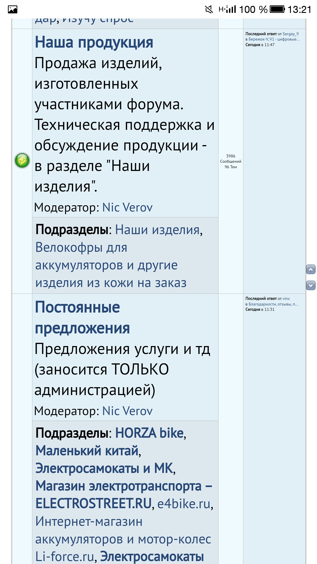

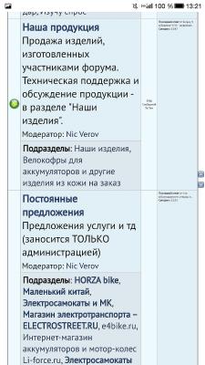

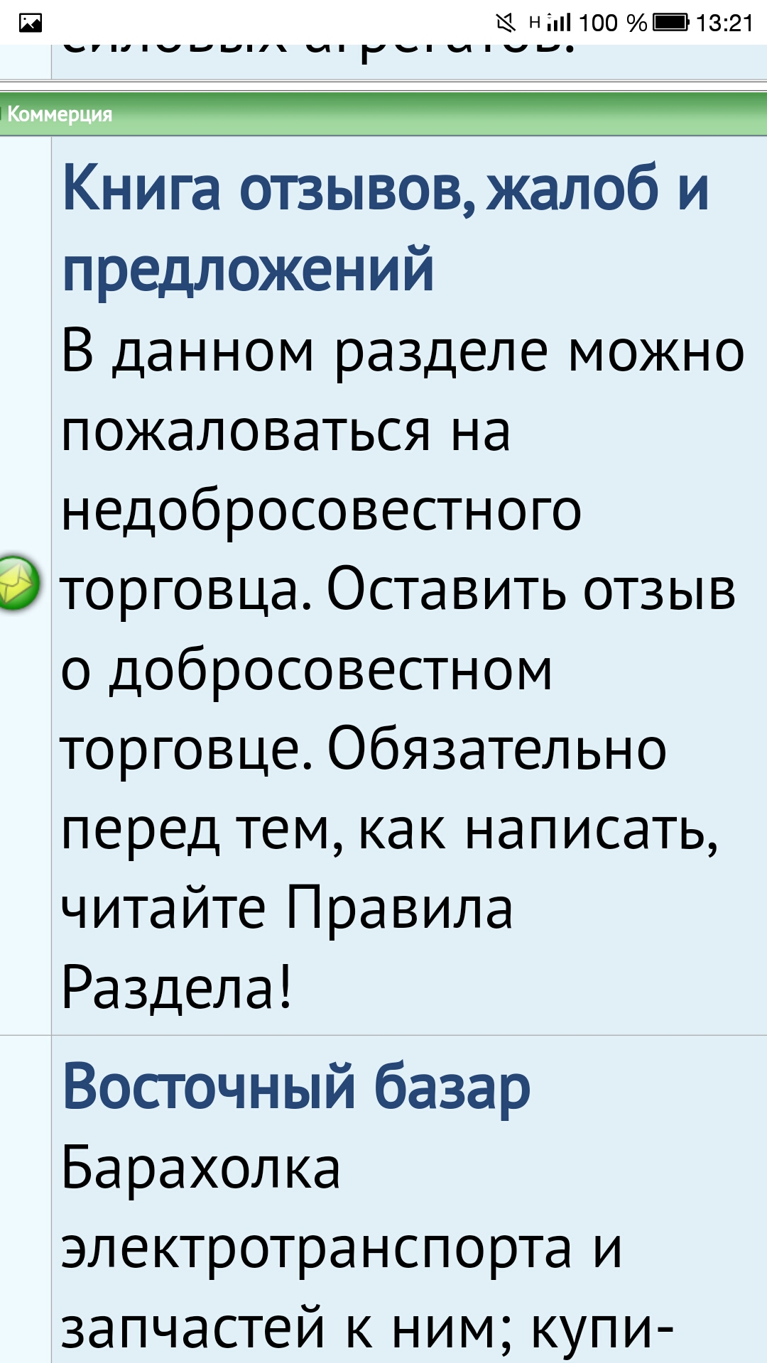

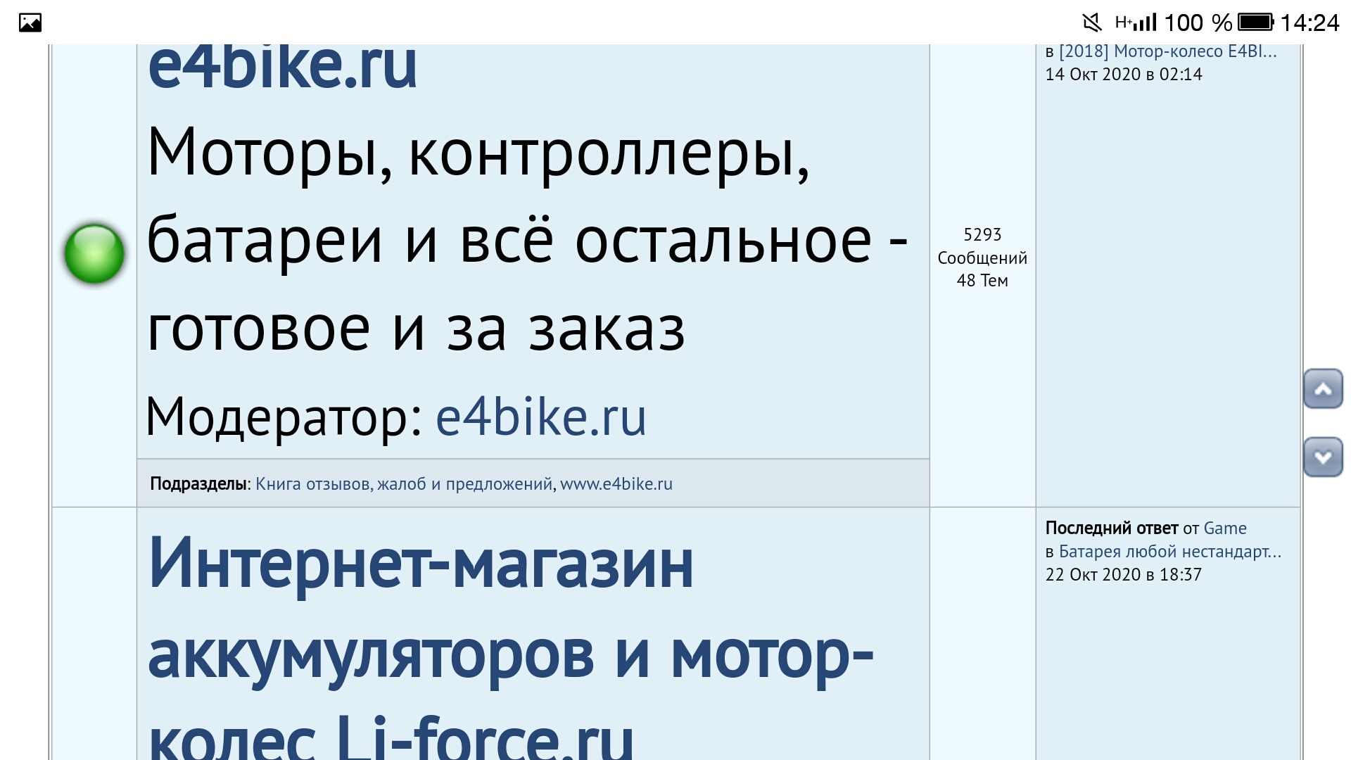

#10596
Нет.
Я жеж писАл ранее, даже на скрине видны [b-b]пара разделов[/b-b], о которых речь шла.
https://electrotransport.ru/index.php?board=67.0
Там, как минимум двое про батарейки....:
SF8. B1-Р600 с ЛЖФ15S-19.5АЧ.
Мы на карте.BR, Dmitry.
