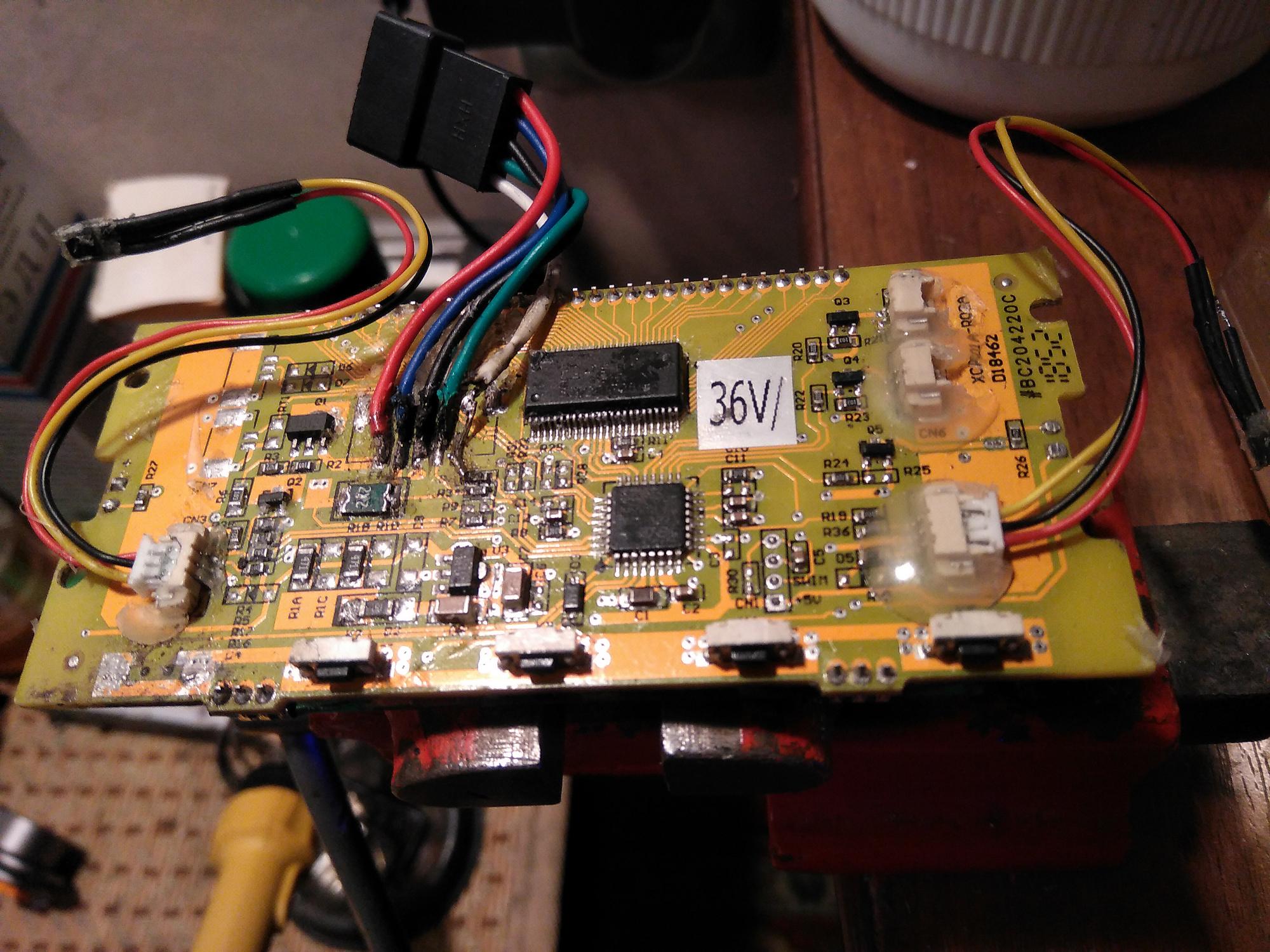

Цитата: Sonar от 29 Окт. 2020 в 22:32Проверьте работу курка тормоза, подсоединив его в разъем вместо курка газа. Если курок тормоза будет давать газ, как и курок газа - значит смотрите внимательно настройки контроллера дисплея. Значение в пункте 22 должно быть 1.
Я сразу отвечу, т.к. уже проделывал это раньше: да, при подключении датчика тормоза в разъем газа - этим курком можно регулировать газ, все работает.
Но! Если в пункте 22 я ставлю 1 - то у меня случаются вот такие внезапные блокировки на ходу. При этом если там стоит ноль - то таких блокировок - не случается! А почему их не случается, ведь если контроллер блокирует мотор при отсутствии сигнала на RX-разъеме в течении N-миллисекунд - то как значение "0" в пункте 22 может изменять эту реакцию? А если блокировка разрешается значением "1" в пункте 22, но инициируется каким-то другим заданным условием настроек LCD, а потеря сигнала тут вообще непричем?
Sonar
[user]ybynty[/user], сделайте, пожалуйста, фото платы контроллера дисплея со стороны деталей, что бы было понятно, о какой версии платы идет речь.

Цитата: Sonar от 30 Окт. 2020 в 01:01ybynty, сделайте, пожалуйста, фото платы контроллера дисплея со стороны деталей, что бы было понятно, о какой версии платы идет речь
Я ж езжу на нем, он живой, работает, просто тормоза нет. Как-то жалко вскрытие -то делать! Можно фото платы, которая раньше стояла, до того, как была этим LCD заменена?

Sonar
Цитата: ybynty от 30 Окт. 2020 в 18:52Я ж езжу на нем, он живой, работает, просто тормоза нет. Как-то жалко вскрытие -то делать!
Вам в любом случае придется делать вскрытие, если хотите исправить проблему с рекуперативным тормозом, раз настройки не помогают. Более того, потребуется не просто посмотреть на плату и сделать её фото, но ещё и замерить мультиметром показания напряжений в некоторых точках.
