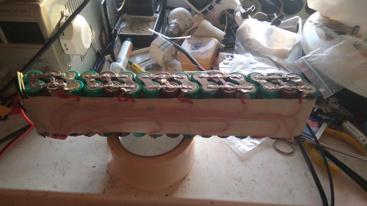

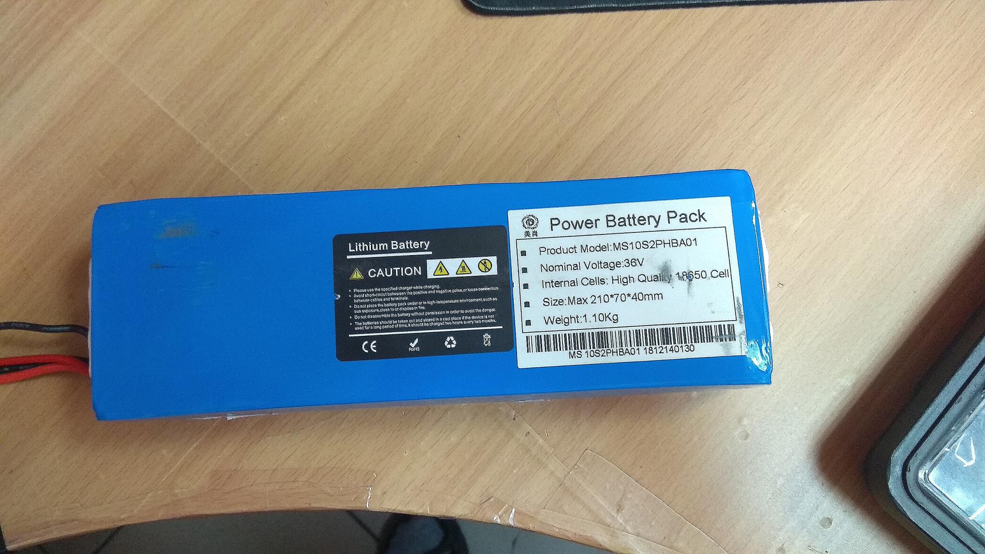

Купил себе этот чудо аппарат новый, за 13к руб.
Все отлично кроме АКБ, оказалось стоит 2 грядки по 10 шт. где-то 4.5 А/ч всего.
Снег еще не растаял до конца хз на сколько хватит км его.
На холостых 44 км/ч крутит, разгонялся до 32 км/ч со мной, это хороший признак?
А-то я слышал у кого 2 грядки по 10 банок все вообще печально, типо разгон на холостых тока до 36 км/ч и макс. скор. до 25 км/час. ?
2 АКБ в одной ДЕКЕ, Переделываем Кугу 5,2 А/ч на 8,2 А/ч за 1800 руб. и 3 часа - https://electrotransport.ru/index.php?topic=58453.0
Kugoo S3 - 15 000 р. - Пробег 1000 км.
ssilk
Цитата: DeviDBleYn от 21 Март 2019 в 23:34типо разгон на холостых тока до 36 км/ч и макс. скор. до 25 км/час. ?
Это больше от мотора зависит. Моторы бывают медленные - тяговые, и быстрые - скоростные... Медленные более экономичные и хорошо тянут в гору, при этом не сильно нагреваясь. А скоростные более прожорливые, на прямой разгоняются до большой скорости, если хорошо едут в гору, то греются.  У Вас колесо скоростное, поэтому скорость на ХХ большая. А вот слабая по емкости батарейка видимо просаживается под нагрузкой,  и отъедает 3-4 км/ч от максималки...
А медленные колеса на ХХ крутятся 33-34 км/ч, под нагрузкой - 27-28(возможно, слабая батарейка и тут отъест 3 км/ч, тогда и получится те самые 25 км/ч).
Так что, сама по себе батарейка 10х2 причиной не является.  А вот пробег с ней конкретно уменьшится... Грубо - вдвое.

Понятно, где тут на форуме видел как колхозил кто то АКБ. Заказал уже 10 банок с АЛИ, буду так же.
Благо опыт пайки хороший.
Фото не мое.

Cerber
[user]DeviDBleYn[/user], судя по батарее у Вас самокат без гравировки на руле и с прямоугольным фонариком?
DeviDBleYn
Так точно. Без гравировки на руле и с прямоугольным фонариком. Но есть гравировка на двигателе и водяные знаки на АКБ.
А что такое ?
Cerber
Имел ввиду задний фонарь, полагаю он прямоугольный.
Тут всем интересно куда кладут батареи с 20-ю банками вместо 30-и стандартных.
Как я понял, в самокаты Джеки https://electrotransport.ru/index.php?topic=57857.msg1559178#msg1559178
