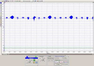

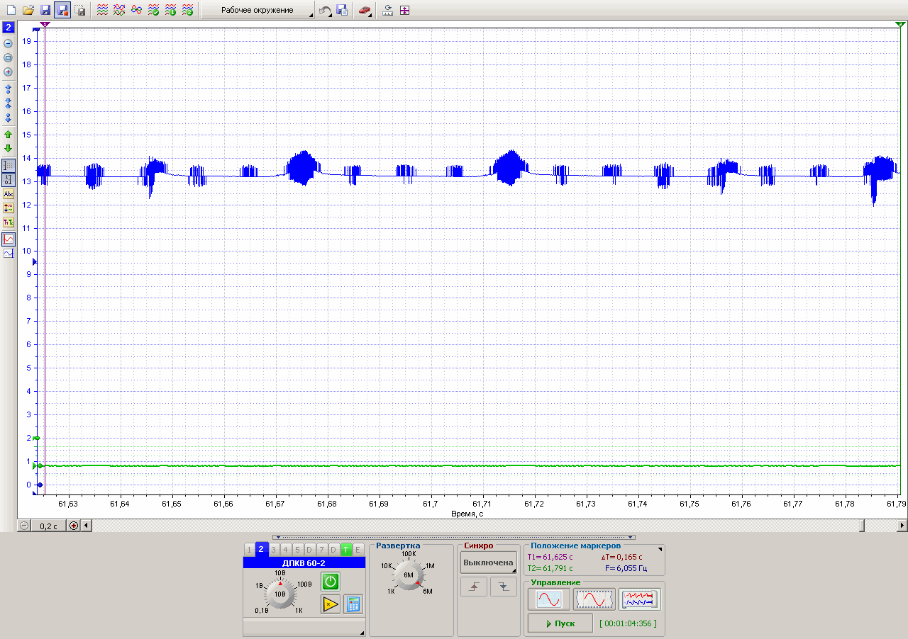

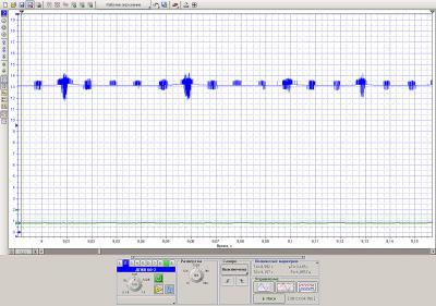

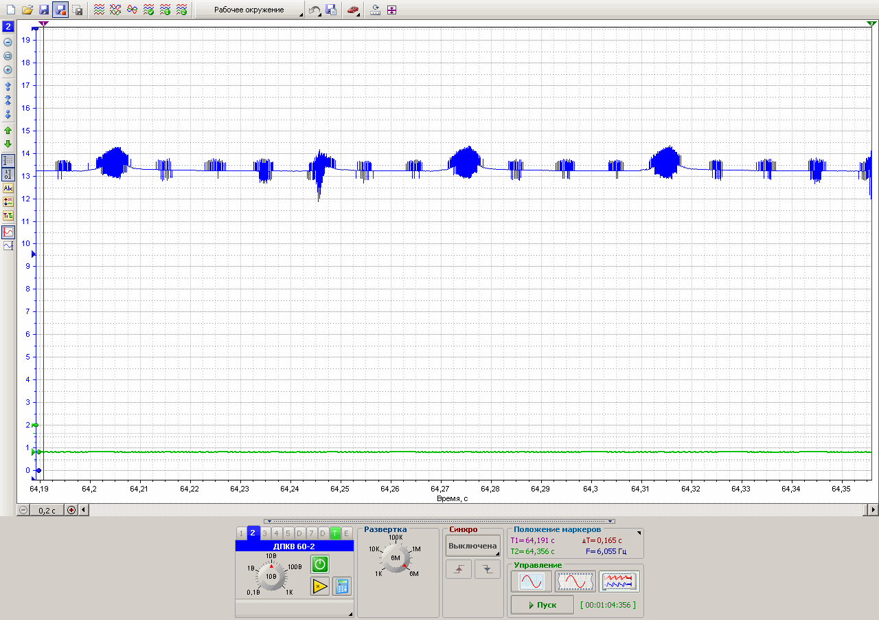

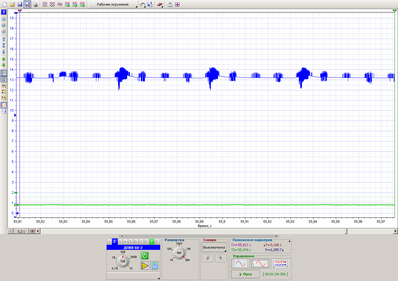

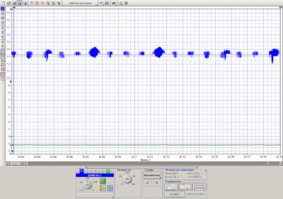

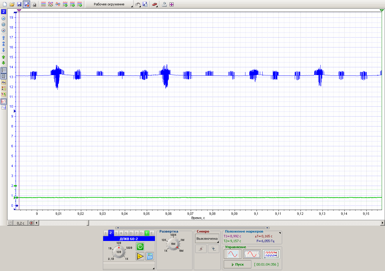

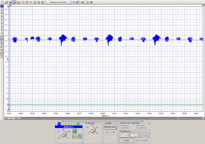

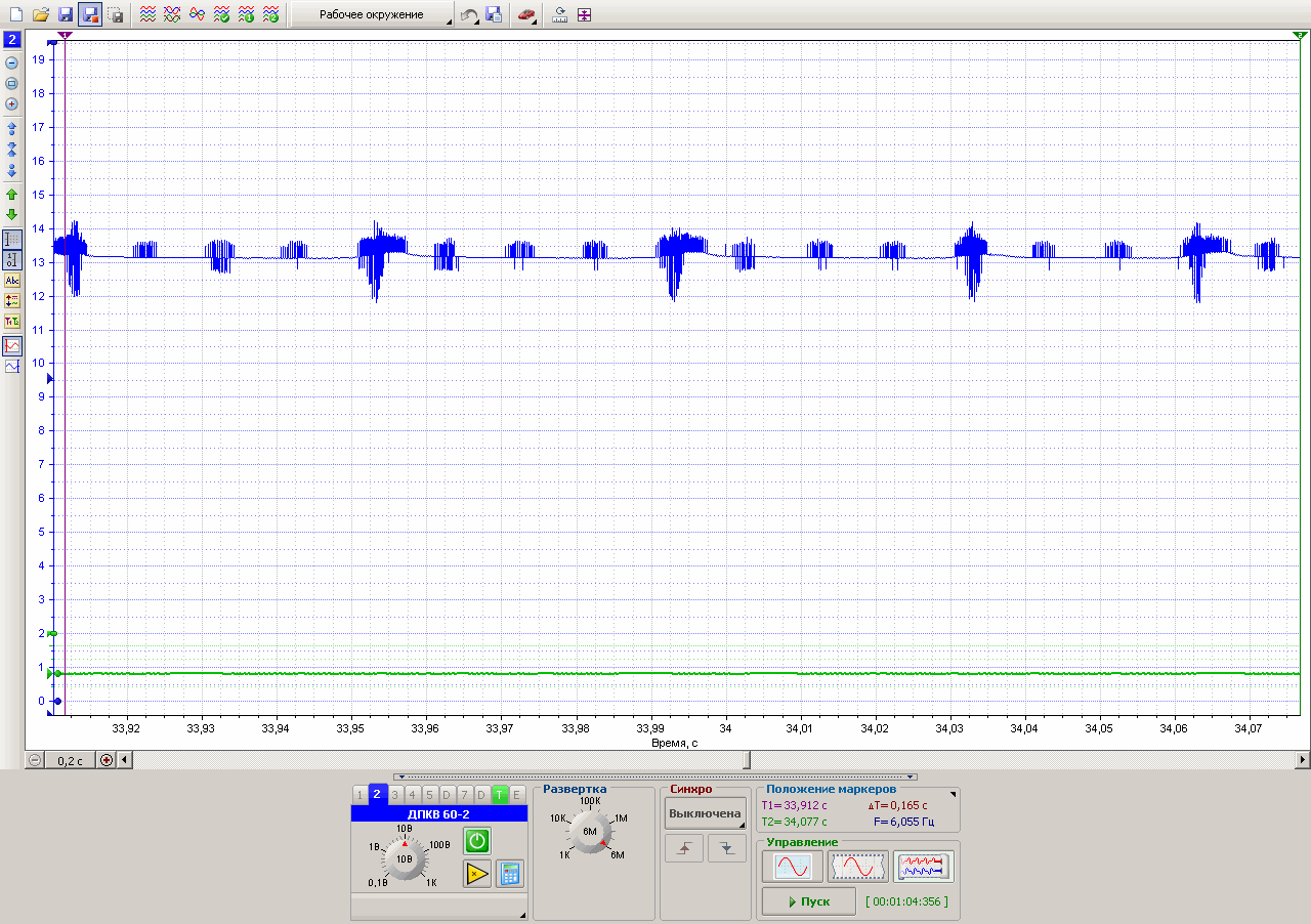

tj™
снимал модуляции с клемм акб. разница есть но какая то незначительная ? или все нормально ?
ЗУС7/ЗУС5/ЗУС4/Вымпел/BL1204/Бережок7/Бережок40
Alex_Soroka
судя по отрицательным выбросам, вам надо провода укоротить до 15-20см, лучше не кусать провод а зачистить, сделать клемму там.
По вашим осциллограммам, много "реактивки" качается между ЗУ и АКБ туда-сюда.
Это не есть хорошо, особенно когда АКБ малой емкости. Падет эффективность заряда.

tj™
провода итак 15см 8кв.мм осцилки с 55ач батареи.
болтовое соединение,клеммы пайка.
