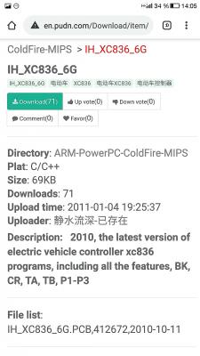

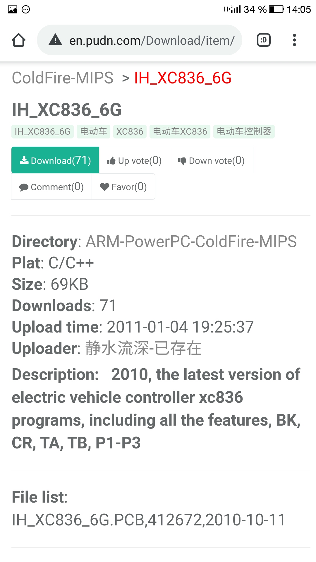

Неед хелп.  ;-)
http://en.pudn.com/Download/item/id/1402312.html
И на ещё одном ресурсе есть нечто интересное, но мне не достать:
SF8. B1-Р600 с ЛЖФ15S-19.5АЧ.
Мы на карте.BR, Dmitry.
Sonar
Цитата: inetchik от 05 Окт. 2020 в 03:59И на ещё одном ресурсе есть нечто интересное, но мне не достать:
Я так понял, что это чисто для программирования микроконтроллеров. Не для настройки.
inetchik
#196
Цитата: Sonar от 05 Окт. 2020 в 12:05Я так понял, что...
... пора болт положить на всю эту тему с [b-b]хс836...[/b-b] в свете того, что есть прекрасная альтернатива, да ещё и без костыля 30-ти Амперного.  B-)
Нафига этот хс836 без КОРДИКА ?
В утиль его !!!!  :kidding:
А может кто и вытянет, там
интересено описание файла, да и есть контроллер наш стоковый, но на других е-катах, у которого аналоговые газ и тормоз, а не по протоколу.

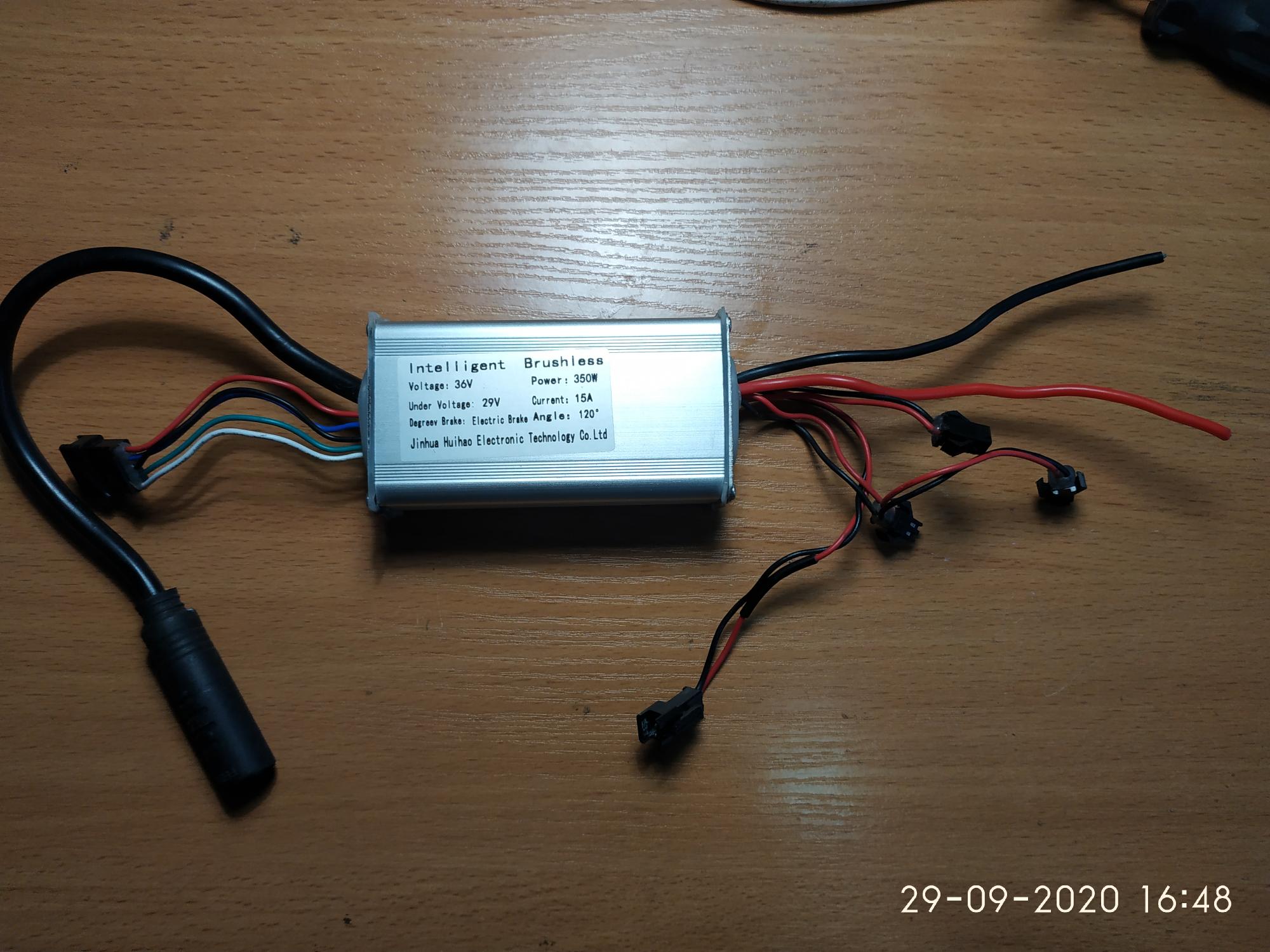

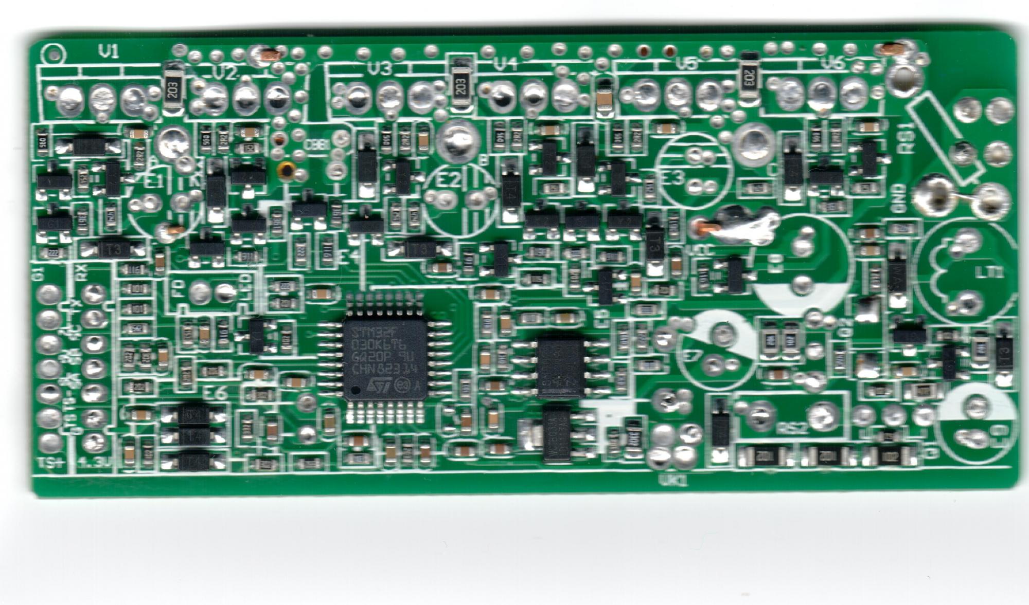

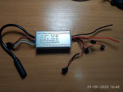

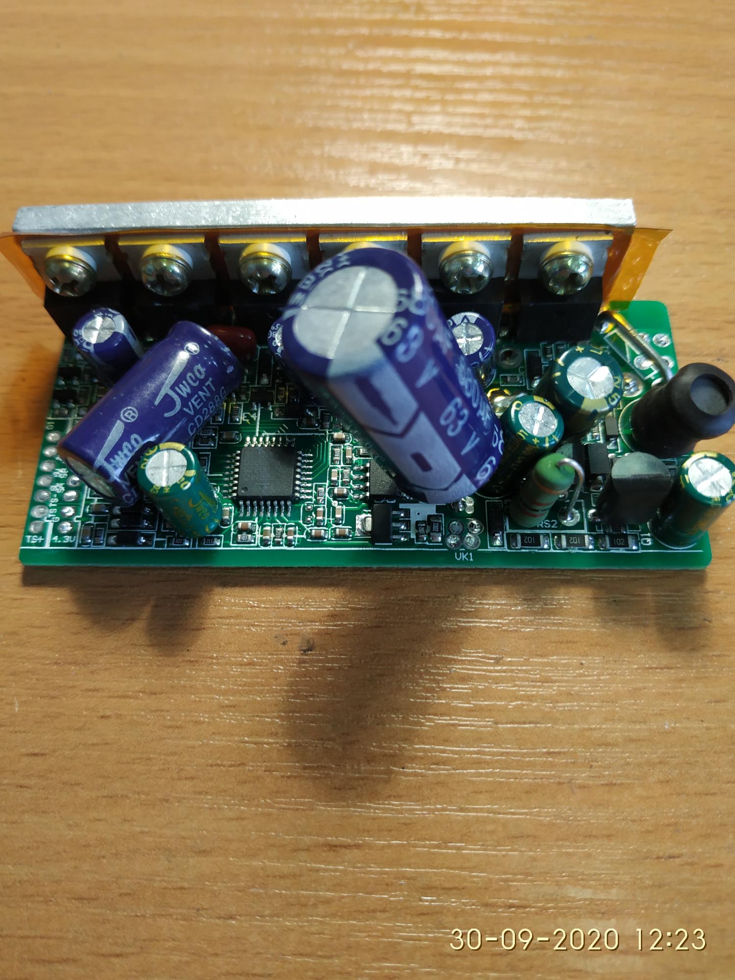

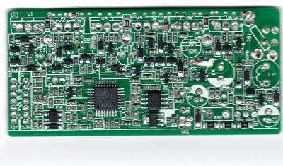

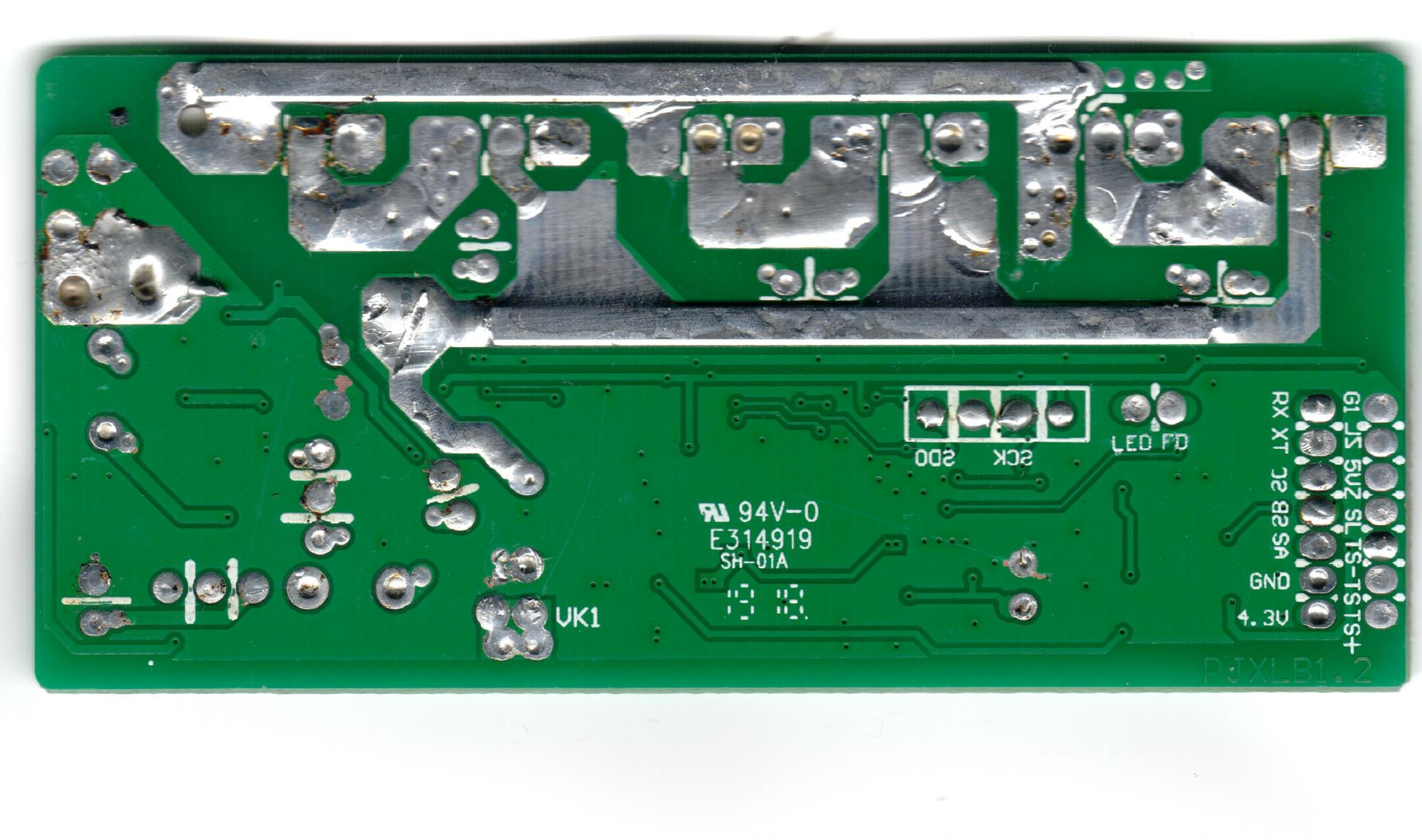

Цитата: Argon1024 от 09 Апр. 2020 в 16:37Разобрал свой контроллер МК.
Проц. STM32F030K6T6.
Похоже тема с Infineon мне не очень интересна.
Попробую прочитать. есть разъём под SWD.
Привет всем!
Этот контроллер управляет синусом и при этом меньше (почему-то) расходует батарею (проверено).
Стоял на моей куге с3 завода GT (на руле надпись "ORIGINAL")
Появилось время отреверсить контроллер на STM32. Подключил программатор к плате и ...... увидел, что стоит защита RDP = Level 1!!!! А это значит, что прошивку можно будет прочитать при применении "известных" методик. Спаял все детали, мешающие со сканировать плату.
Теперь нужно отрисовать слои в гербер и восстановить схему, но это не самое интересное. Интересно что в прошивке этого контроллера МК. Надо дизассемблить. И делать опенсорц проект для куги. Нужно ли заводить эту тему или это ни кому не интересно?
