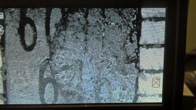

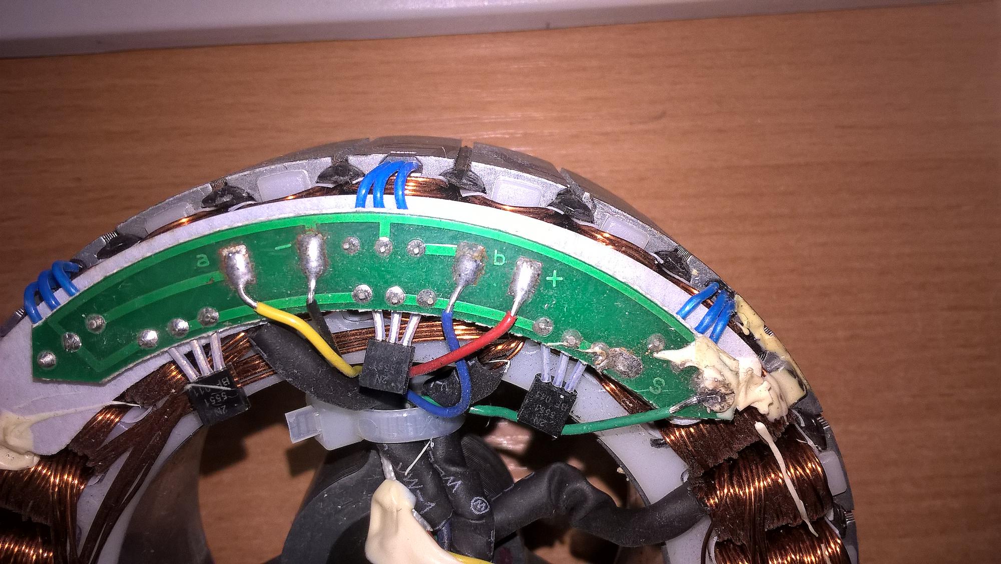

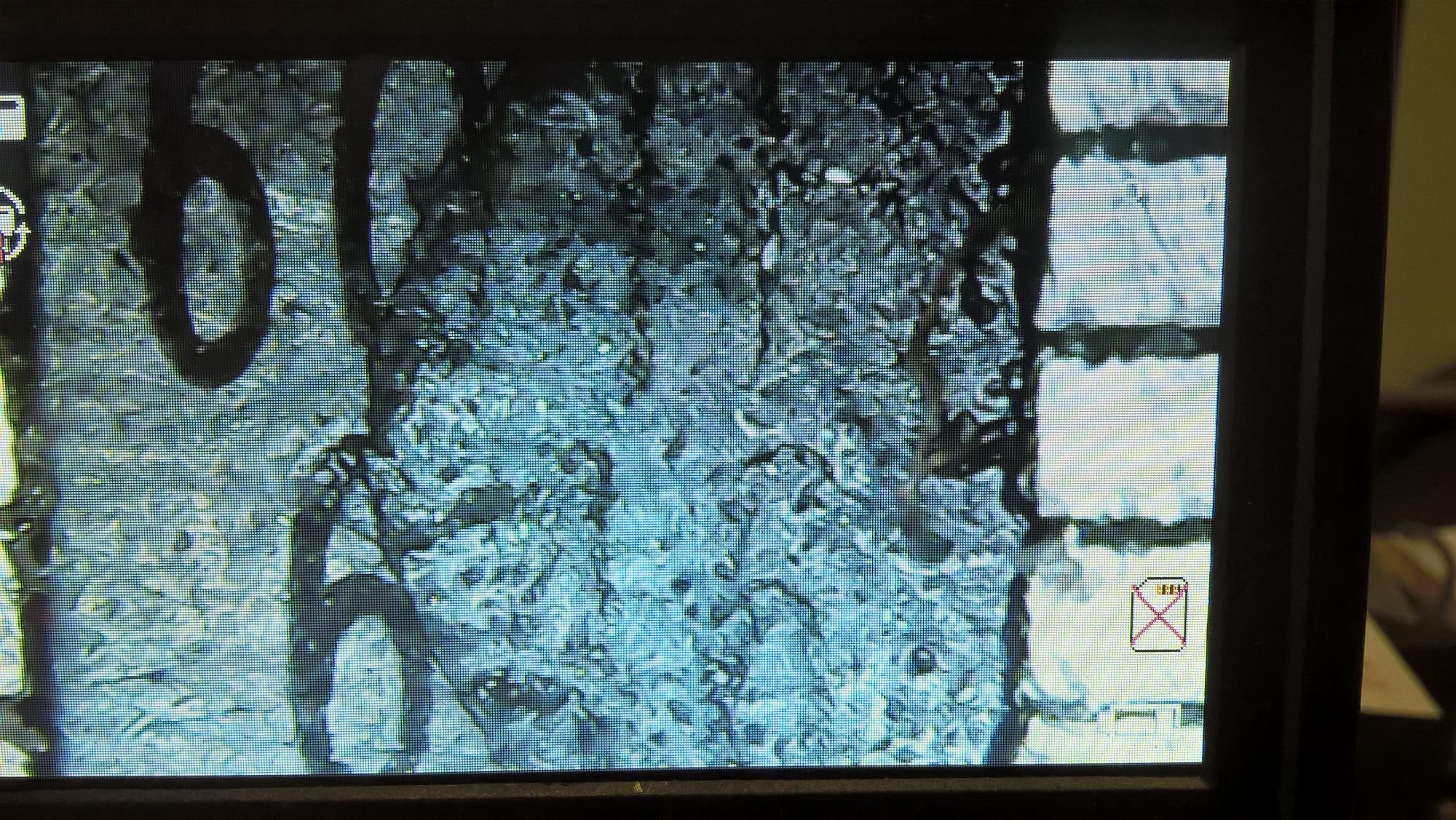

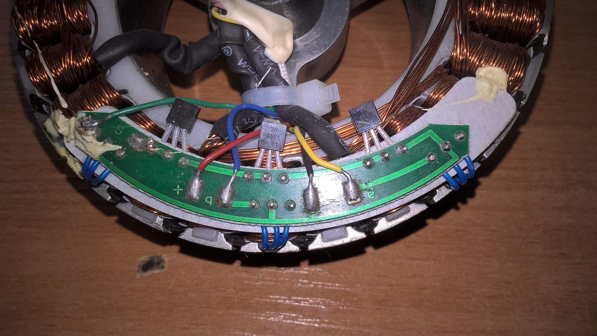

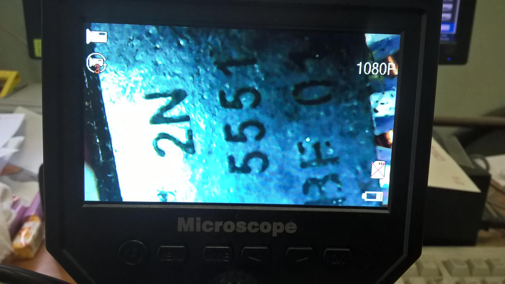

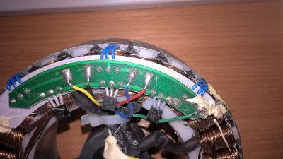

Интересный моторчик мне попался. Не хотел работать с моим контроллером адекватно. Оказалось, что у него состояния всех холлов инвертированы. Это нормальное явление? У кого нибудь такое встречалось? Вот думаю, нужно ли вводить поддержку такого типа двигателя, или это исключение из правил?
ssilk
Цитата: Sonar от 15 Май 2021 в 10:47Это нормальное явление?
Скорее нет, чем да. Вариантов много, от ошибки при сборке/ремонте, до умышленной установки холлов обратной полярности. Например, делался заказной мотор для какой то модели самоката. С такими моторами сейчас много самокатов. Кто то из "брендов" типа айконбита, минипро, хайпера, трайба или мицара вполне мог заказать "эксклюзивный" мотор для какой то модели.
Еще один момент: У меня есть пара статоров от гироскутера, там на платке холлов есть еще и транзисторы. Вряд ли там нужен усилитель, значит это инверторы.
Если хотите, в понедельник сфотографирую.
odo - 6650 км
Sonar
[user]ssilk[/user], спасибо! Да, было бы очень интересно, потому как решается вопрос о добавлении настройки типа двигателя в мой контроллер. Автодетект пока не придумал.
ssilk
Ну вот, как то так оно выглядит...
Маркировка транзисторов 2N5551, холлов 6011 верхняя строка и 646 нижняя.
Неразрушающим способом снять платку не удалось, чтобы с обратной стороны сфотографировать, но если надо, то отковыряю.
odo - 6650 км
Sonar
Цитата: ssilk от 17 Май 2021 в 13:03но если надо, то отковыряю.
Не, не надо. Судя по тому, как они подключены - это импровизированный термодатчик из трёх транзисторов. Они вообще никак не соединяются с выводами холлов. Странный, конечно, датчик. Неужели терморезистор дороже? Или просто поставили, что под рукой было..
AlexS4
да, причем еслиб параллельно 3 перехода соединили - былоб ясно что это для четкости детектирования наивысшей температуры...  а так получается так же размазано как и с 1 терморезистором например.
