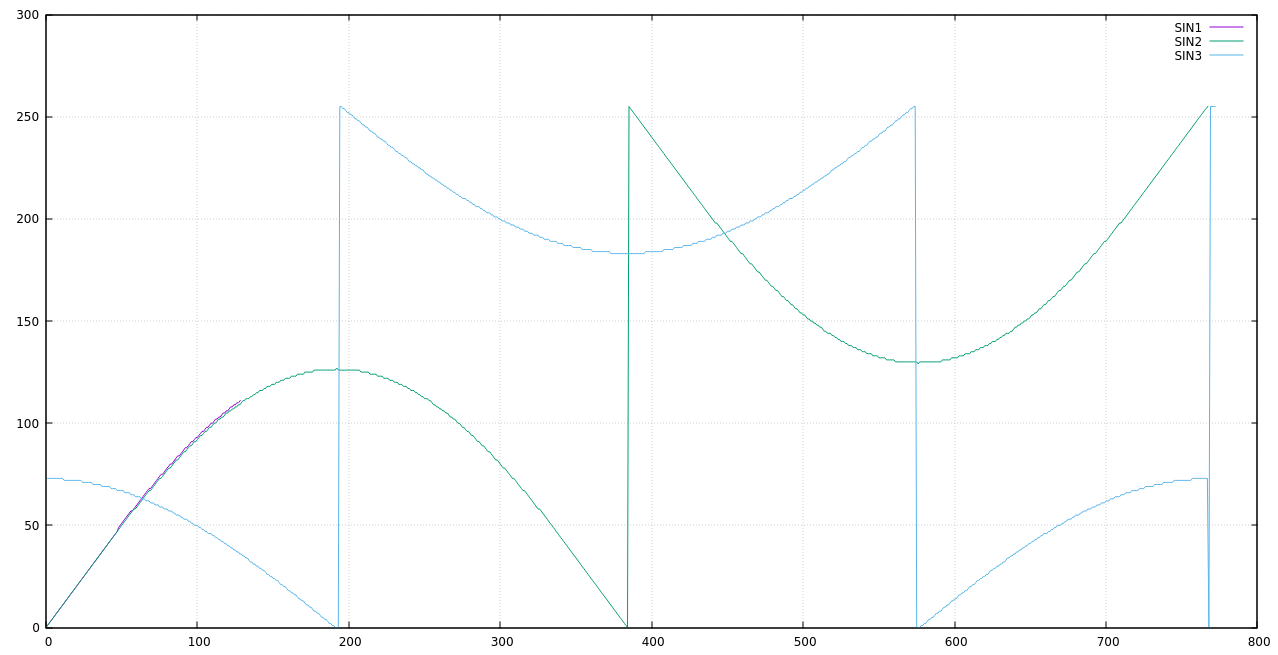

Цитата: Argon1024 от 11 Нояб. 2020 в 08:47Поэтому нужен реверс.
Таблица синуса из контроллера на stm32.  sin1 = 128 эл-тов, sin2, 3 = 768
Возможно, что sin1 - это не синус, а например разгон.
Продолжаю ковырять код, уже обнаружил процедуры записи во флешь (байты). Пытаюсь вкурить, что он там пишет и зачем.
Kugoo S3 GT
Sonar
Странно. Где-же SVPVM.. Он там был что в одной форме синуса, что в другой.

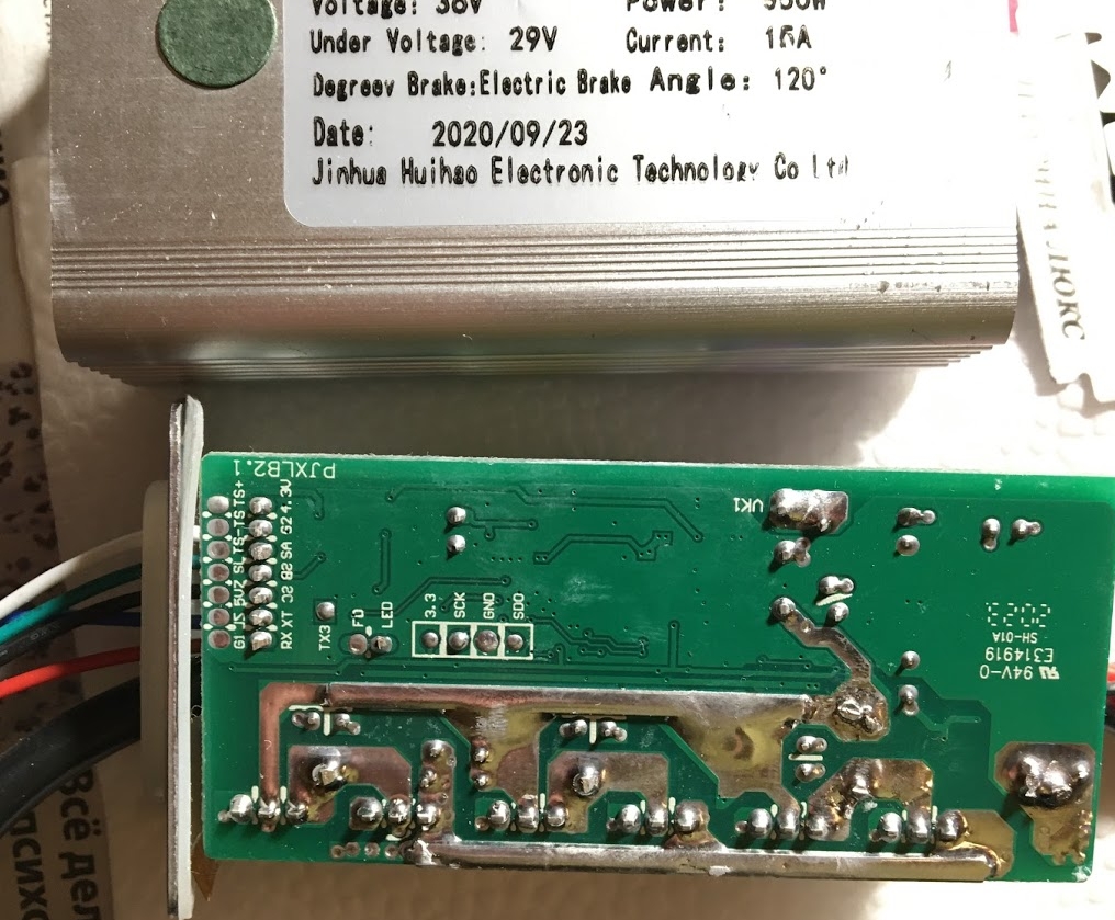

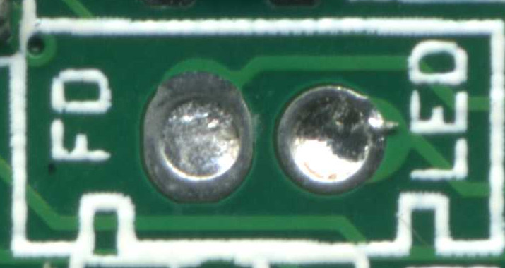

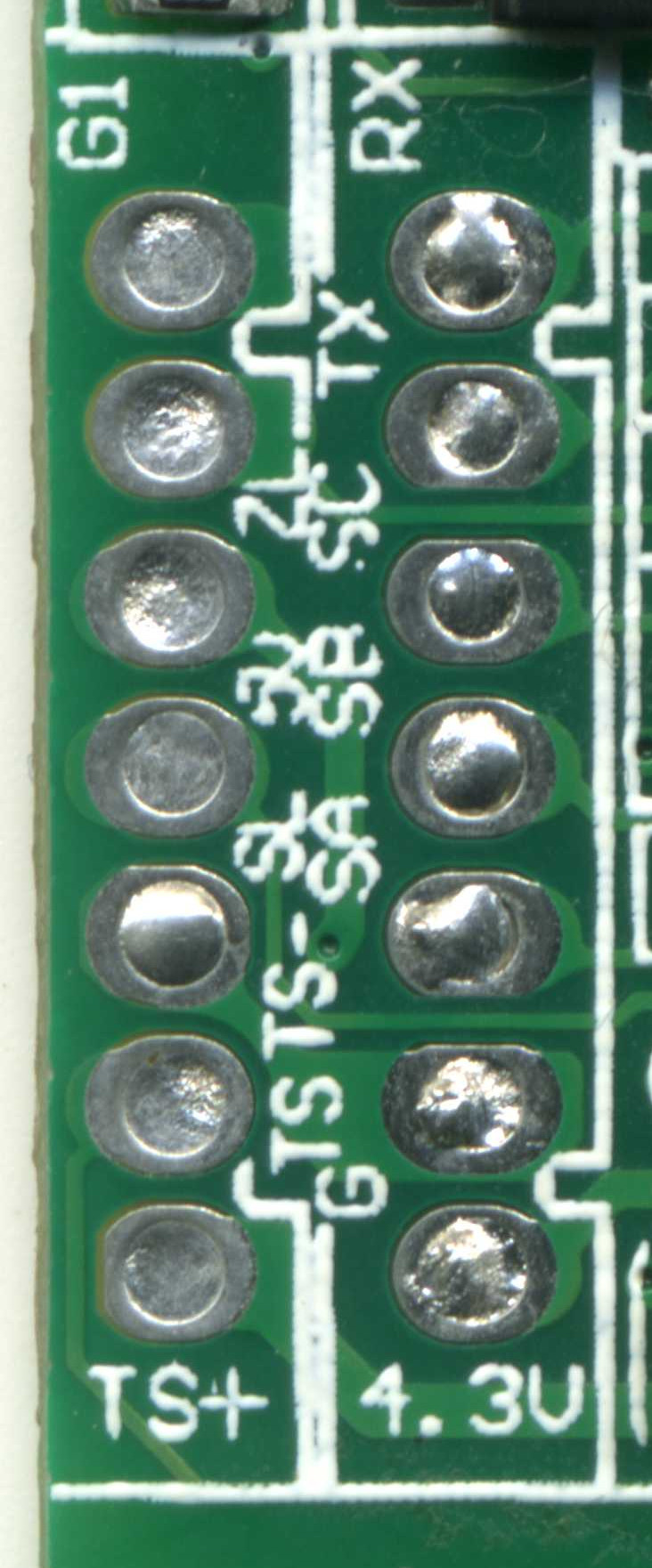

Может кто знает что за сигналы?
Интересуют сигналы:
ZL, SL и G1
Что делает "FD" рядом с "LED"? Это точно вход, при чём цифровой. LED - это задний фонарь.
Kugoo S3 GT
kkm
Хм, а в девичестве это похоже был полноценный контроллер от электровелосипеда... без всяких чудовищных извращений, вроде  «ручек из дисплея»
ZL-PAS
SL- вход с ДХ  Brake low level
TS - могу соврать, но по память вход с ДХ  ручки  газа :)
P.S. Интересно, а реально найти в прошивке код считывания тока с шунта? Чтобы не лудить, если что :)?

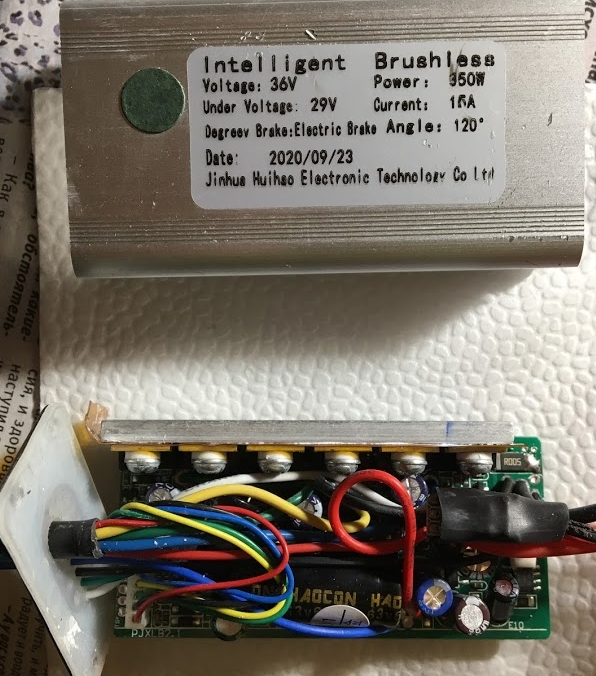

Разобрал я своего "кота в мешке" по ссылке с Али выше https://electrotransport.ru/index.php?topic=56994.msg1938185#msg1938185
От версии Argon1024 отличается снаружи датой выпуска в предпоследней строке на этикетке. Внутри - на входе 7-ногий импульсник UNI U3013 на 200V (где брать, если что - непонятно) и SMD-шунт (ни залудить, ни подточить :)) Видать, "обновили"  китайцы контроллер... Пришел с чудовищным дисплеем - фотки выложил в теме по прошивке стокового дисплея. Даже не рискнул включать, использую с перешитым старым дисплеем.

STM32, хвоста суффикса в первой строке не вижу, загажена клеем.
https://aliexpress.ru/item/4000185406941.html
Отзыв от 19 ноября про сразу сгоревший дисплей нового типа - не мой :)
