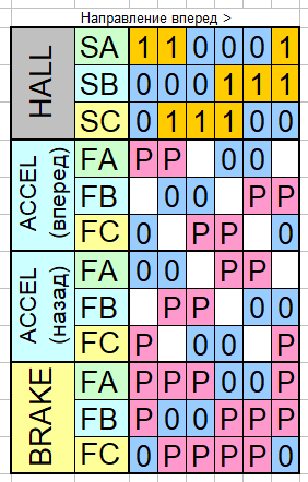

Таблица состояний фазных выходов в зависимости от сигналов от датчиков холла в колесе.
SA, SB, SC - состояния датчиков холла (фазы A, B, C)
FA, FB, FC - фазные выходы (фазы A, B, C)
0 - Подтяжка выхода к массе.
P - ШИМ
Пустая клеточка - выход в бездействующем состоянии.
При разгоне ШИМятся только верхние ключи.
При рекуперации - только нижние ключи.
Частота ШИМ 15 кГц (режим с фазовой коррекцией).

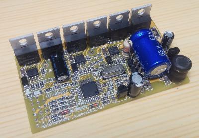

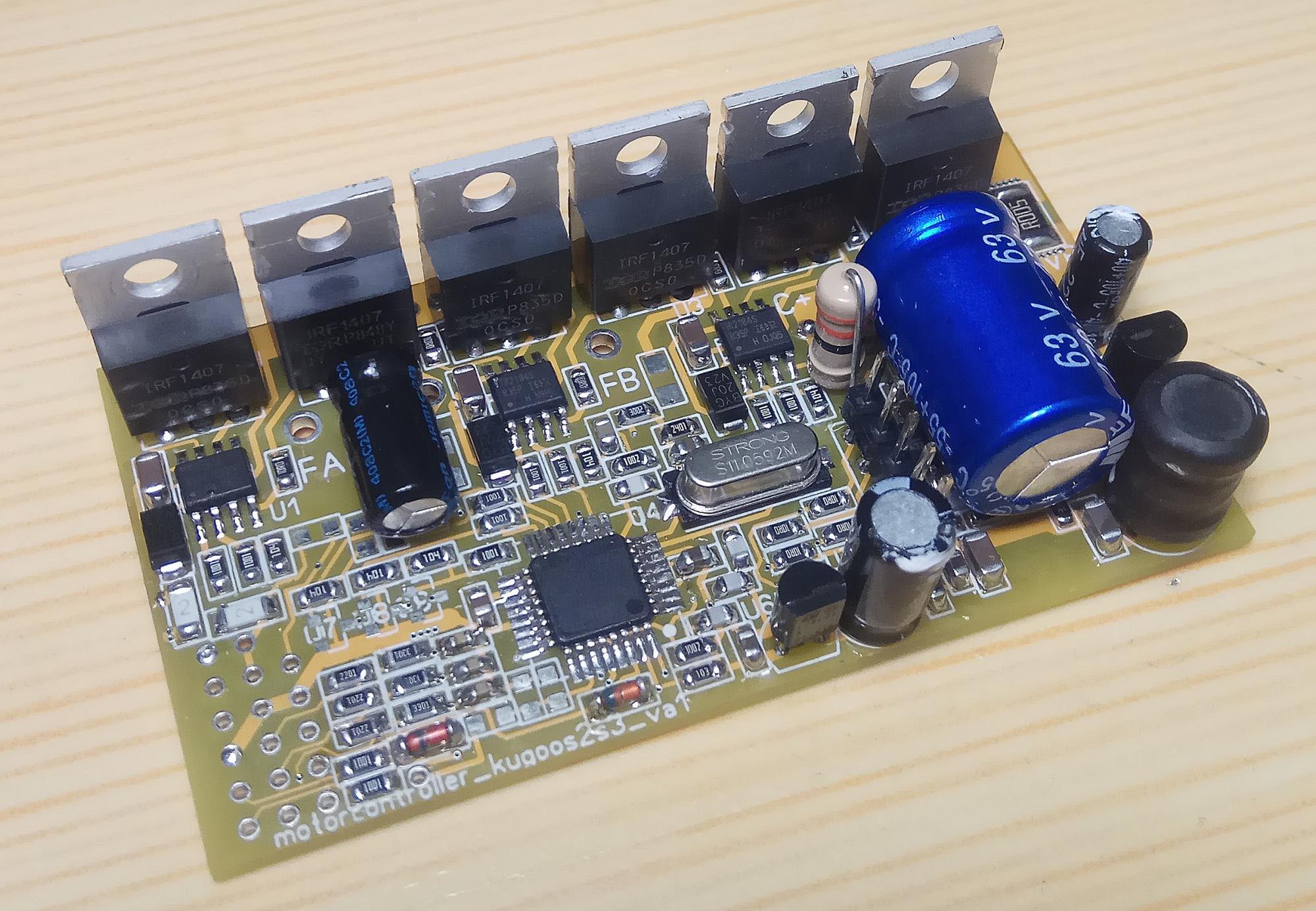

Поздно. Платки уже едут ко мне из Китая :) Недели через 2 начну собирать и писать прошивку.
Sonar
Альтернативный контроллер МК  :kidding:
Прошивку ещё не писал. Только-только спаял.

Цитата: Sonar от 14 Янв. 2020 в 14:56Альтернативный контроллер МК
Ух ты!!! ) Как настоящий...)
А какие характеристики? Ток, форма сигнала...
odo - 6650 км
Sonar
[user]inwin[/user], я делал по аналогии со штатным, по этому если и переводить на другое напряжение, то максимум на 48 вольт, как и сток.
[user]ssilk[/user], дак он и есть настоящий :) Только элементная база и трассировка другая. Размеры такие же, как и у стокового. Расположение выходных транзисторов прежнее. Завтра захвачу корпус от старого контроллера для проверки размеров.
По характеристикам пока будет как и у стока. Когда всё отлажу и пойму, что это надежно - можно будет повышать ток. Возможно будет синус, но не уверен. Пока трапеция.

[user]inwin[/user], если и можно будет перевести на синус, то только этот, альтернативный.
По параметрам эти транзисторы не сильно лучше стоковых. Стоковые на 60 вольт и 100 ампер, по крайней мере у меня стоят.

Sonar
[user]ssilk[/user], в плате уже заложена возможность управлять тремя нагрузками. На двух каналах есть возможность ШИМить. Выход типа "открытый коллектор". Максимальный ток нагрузки около ампера.
