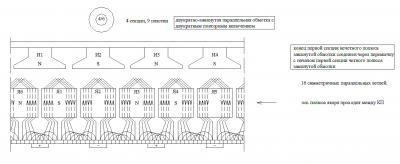

В середине 90-х я с интересом занимался проверкой постулатов и теорией этих машин
в частности на вышедших из строя двигателях от пылесосов
которые горели как свечки из-за распределенной обмотки на якоре
и непаяного коллектора (обмотка к коллекторным пластинам присоединялась механическим расплющиванием провода).
Чтобы улучшить надежность двигателей
разработал машины с сосредоточенными (катушечными) обмотками якоря.
Вот простенький пример одной из разработок.
Изучай если интересно.

График есть. Есть и рабочие характеристики.
Но только для двигателей с сосредоточенными обмотками якоря.
Я их уже выкладывал на форуме. Особо никого не заинтересовало.
Повторяться не хочу.
