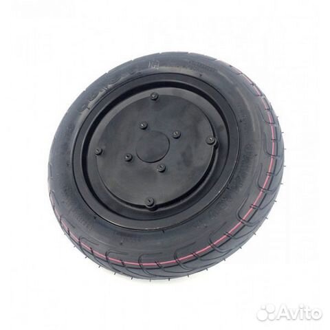

Dmitry__
Цитата: варп от 04 Янв. 2019 в 18:48.сколько же их..., мама дорогая...
Дорого :)
Мотор колесо с брушлесиком, шиной и камерой стоит дешевле, 999 рэ...
https://www.avito.ru/moskva/sport_i_otdyh/motor_koleso_dlya_giroskutera_105_1221846237
варп
Цитата: Dmitry__ от 04 Янв. 2019 в 19:03Дорого
[user]Dmitry__[/user], Вы постное с пресным сравниваете... З00 Вт и 1500 Вт - чуете разницу...
И покажите мне  BLDC на 1500 Вт,  и контроллер к нему - там видно будет...
И вообще - дело здесь не в цене... - понимать надо.

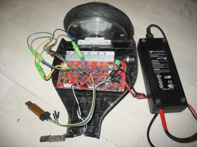

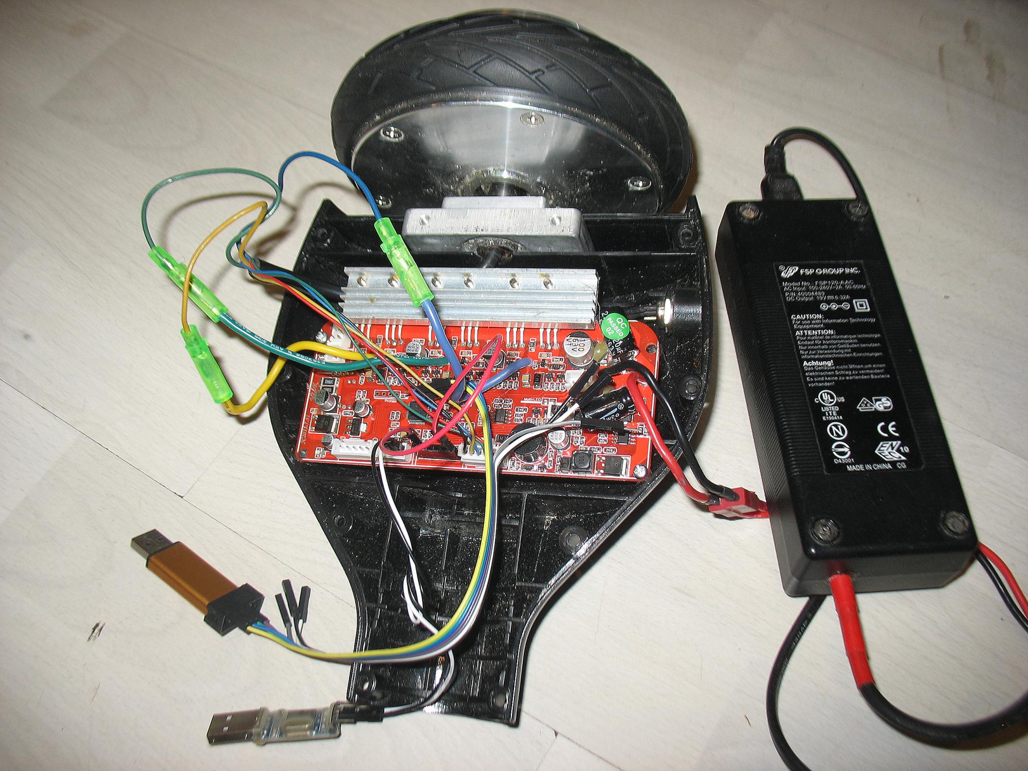

Dmitry__
Если что, я без наездов, просто информирую, вдруг не в курсе цен на брушлесики  :pardon:
Цитата: варп от 04 Янв. 2019 в 19:24Dmitry__, Вы постное с пресным сравниваете... З00 Вт и 1500 Вт - чуете разницу...
Так вроде на 1500 Вт никто не собирался запускать пылесосный двигатель, только 250 ватт?
На 1500 пылесосному двигателю не обеспечите охлаждение...
Цитата: варп от 04 Янв. 2019 в 19:24И покажите мне  BLDC на 1500 Вт,  и контроллер к нему - там видно будет...
300 ватт для того мотор колеса - это в режиме транспортного средства - едем по дороге шиной. Если тот двигатель сделать как кареточный мотор, то он выдаст и 10 кВт. Все дело в оборотах.
Про контроллер и.т.д.
Есть тема гироскутер как источник мотор-колес. Там все есть. От себя добавлю: Покупается гироскутер умка за 4000р (новый). Я их покупал по 2000р. Это  2 двигателя с креплением, 2 контроллера и хилый аккум (на первое время). Вот программирую штатный контроллер половинки умки на свой лад:
