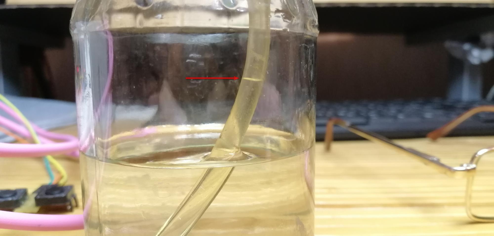

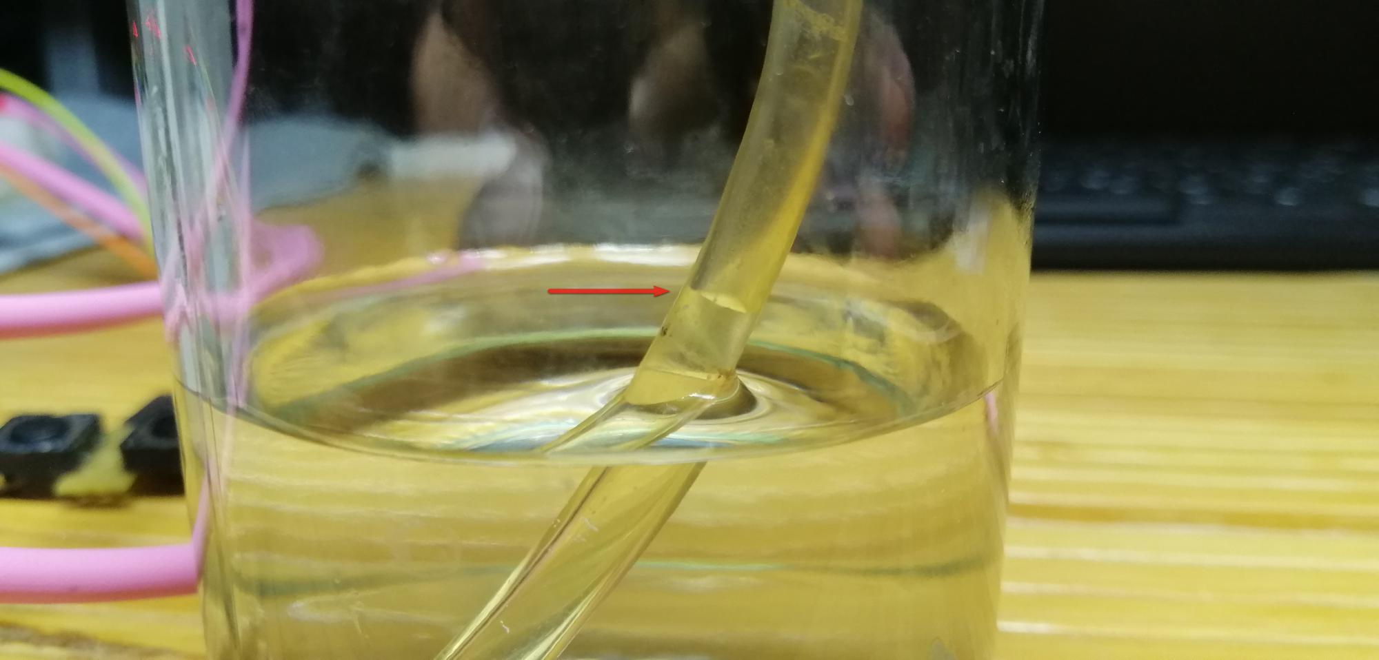

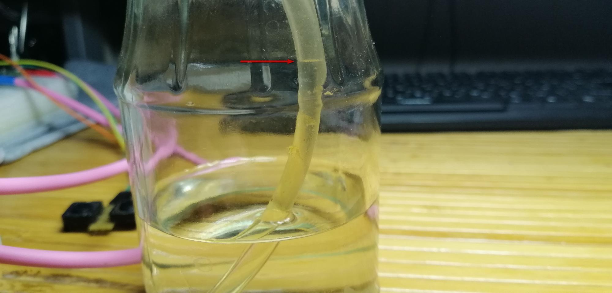

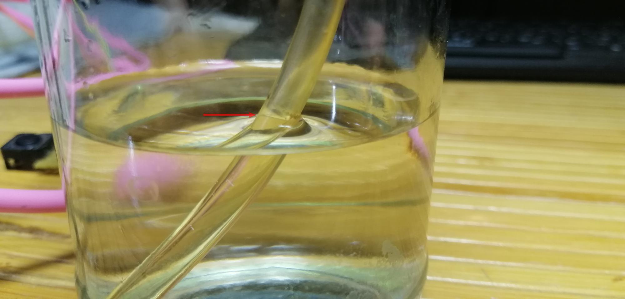

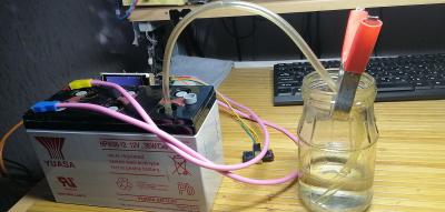

реношник
Добрый всем день !
Вчера десульфататор https://electrotransport.ru/index.php?topic=31025.msg1716962#msg1716962 (принцип работы аналогичен описанному в этой теме ссылка ) подключил к АКБ 7А/ч (от ИБП). Батарейка в принципе живенькая, при подключении НРЦ было 12,3 Вольта (перед этим крутила шуруповерт) через 10 часов работы десульфататора напряжение поднялось до 12,5 Вольта.
В процессе заметил, что резиновые пробки прогнулись внутрь ... то есть внутри АКБ давление уменьшилось...
Кто-то может объяснить причину этого ?
АКБ уже давно был снят с ИБП и используется периодически в хозяйстве.
Перед десульфататором клапана были БЕЗ прогиба.
Кстати после десульфататора через примерно минут 30 - 40 клапана снова стали в исходное состояние (без прогиба)... хотя при их снятии возникает характерный
звук "чпок" ...
Сейчас по совету Cyberpapa собрал конструкцию из прозрачной трубочки и стакана воды...
Следующие снимки сделаны с интервалом 30 - 40 минут
Какие есть соображения по поводу происходящего ?
реношник
Предлагаю как вариант такую версию..
ссылка на статью  http://at-systems.ru/quest/new-quest/sulfation-y.shtml
Плотность сульфата свинца меньше, чем плотность активных веществ, поэтому пластина аккумулятора в разряженном состоянии занимает больший объем, чем в заряженном состоянии.
если принять, что прибор действительно работает, то при десульфатации уменьшается объем пластин внутри корпуса отсюда и разряжеие...
Cyberpapa
Цитата: реношник от 15 Сен. 2019 в 20:20если принять, что прибор действительно работает, то при десульфатации уменьшается объем пластин внутри корпуса отсюда и разряжеие...
Изменение давления в банках ни о чем не говорит.
Единственные критерии работы прибора:
1) увеличение плотности электролита
2) увеличение емкости
[user]реношник[/user], неужели вам не встречались случаи, когда электролит слегка прикрывал пластины (низкий уровень), во время заряда уровень электролита увеличивался и под завершение заряда приходил почти в норму ?
Если следовать вашей логике - объем увеличился => во время заряда росли сульфаты.
