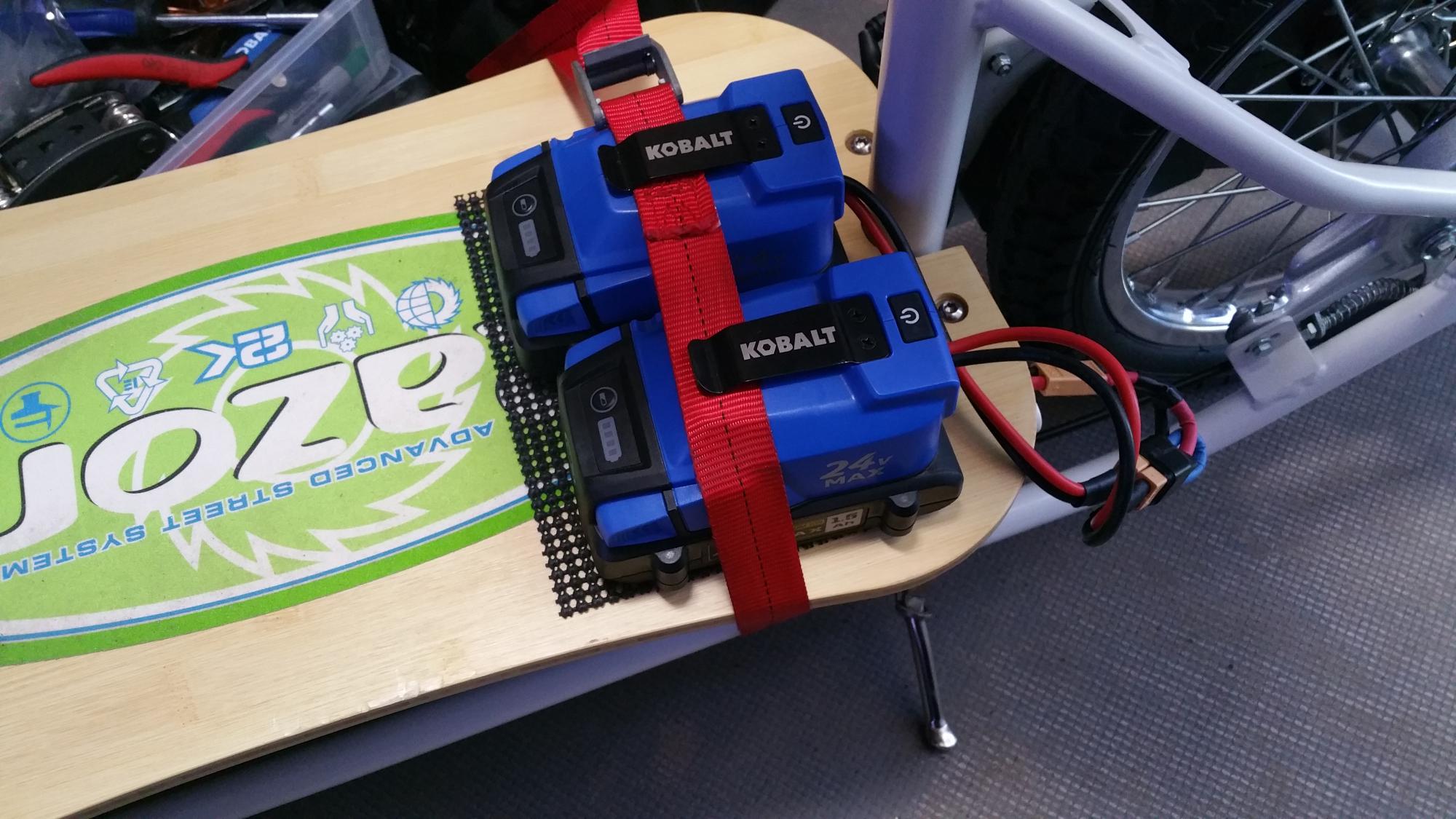

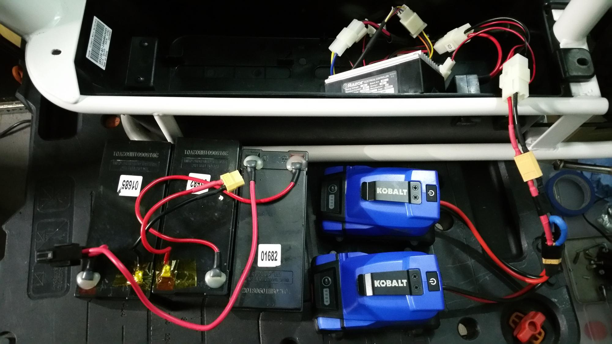

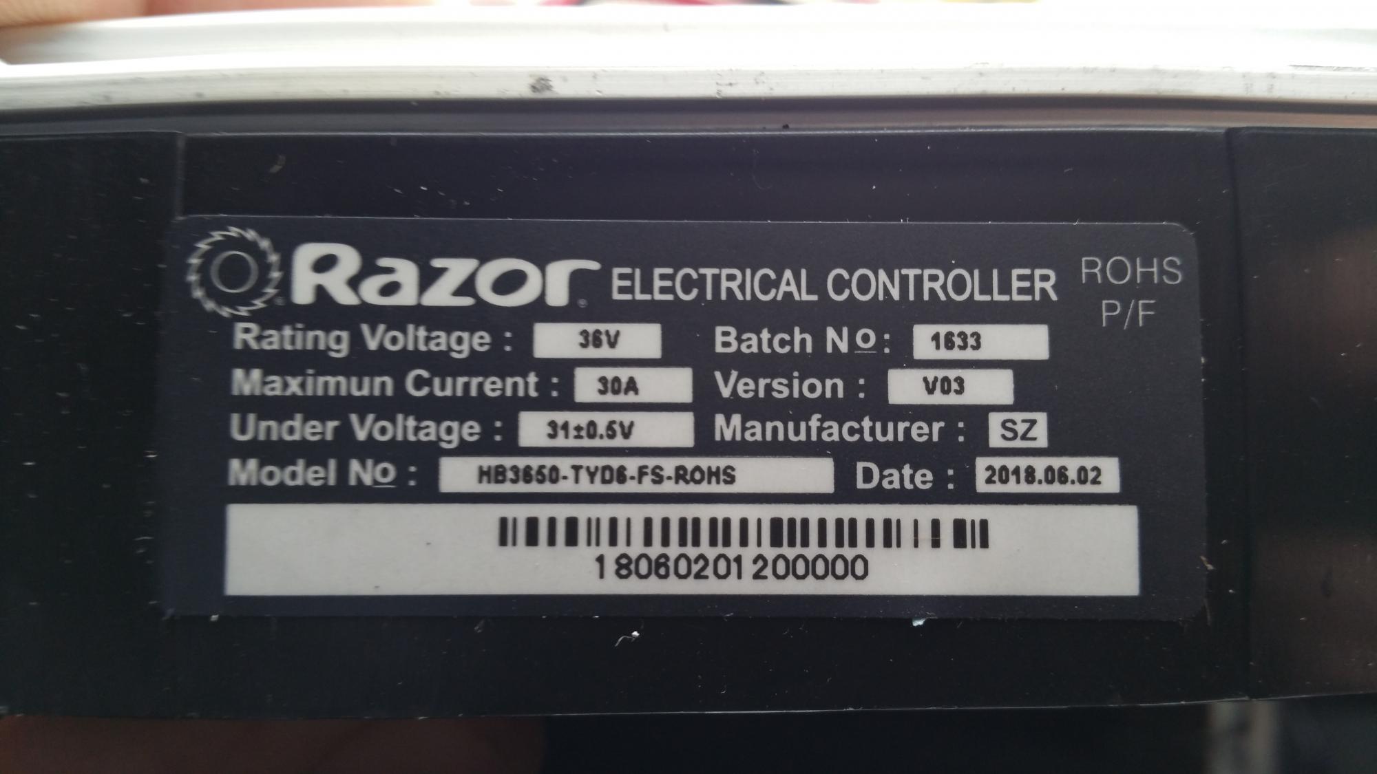

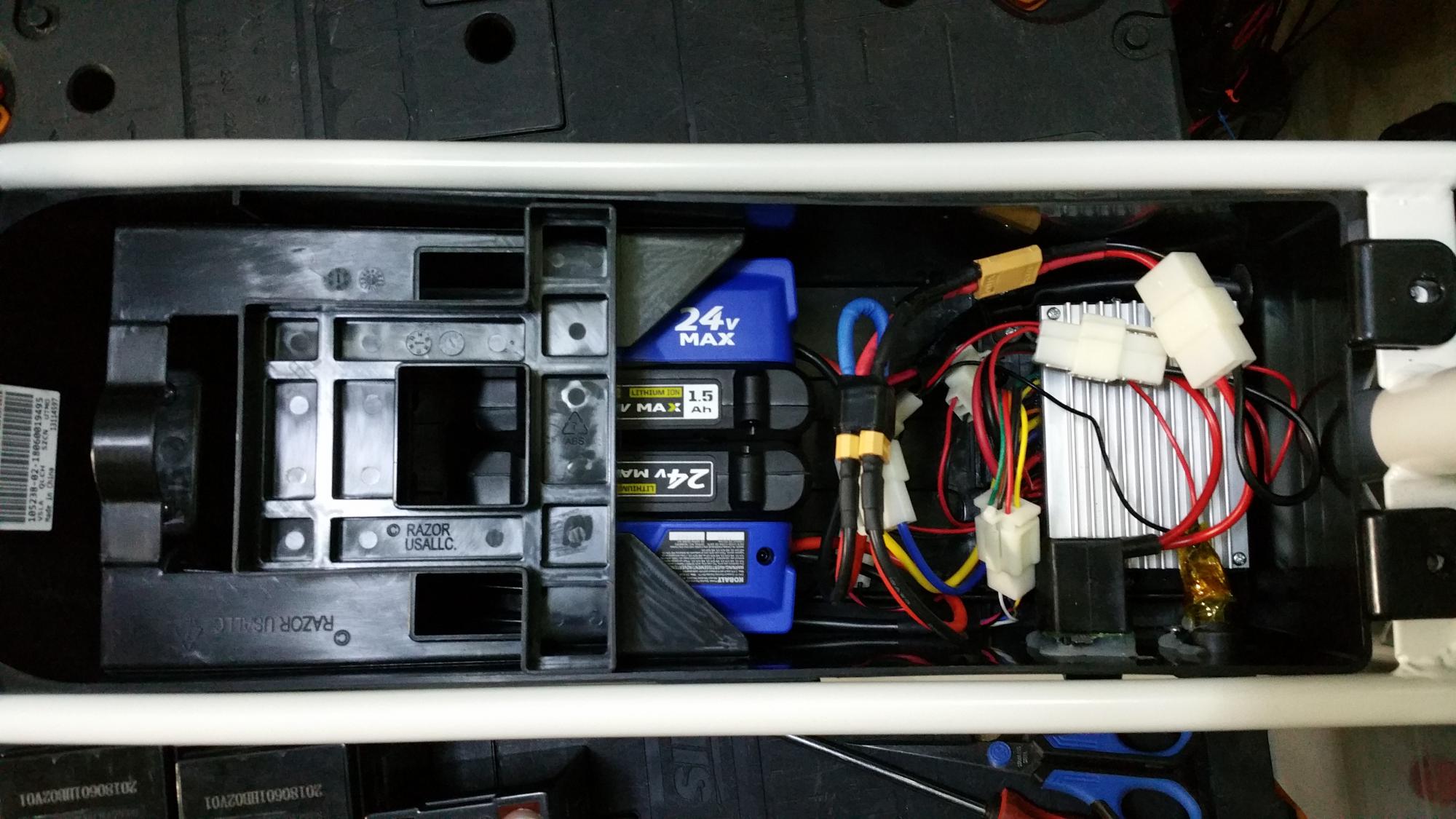

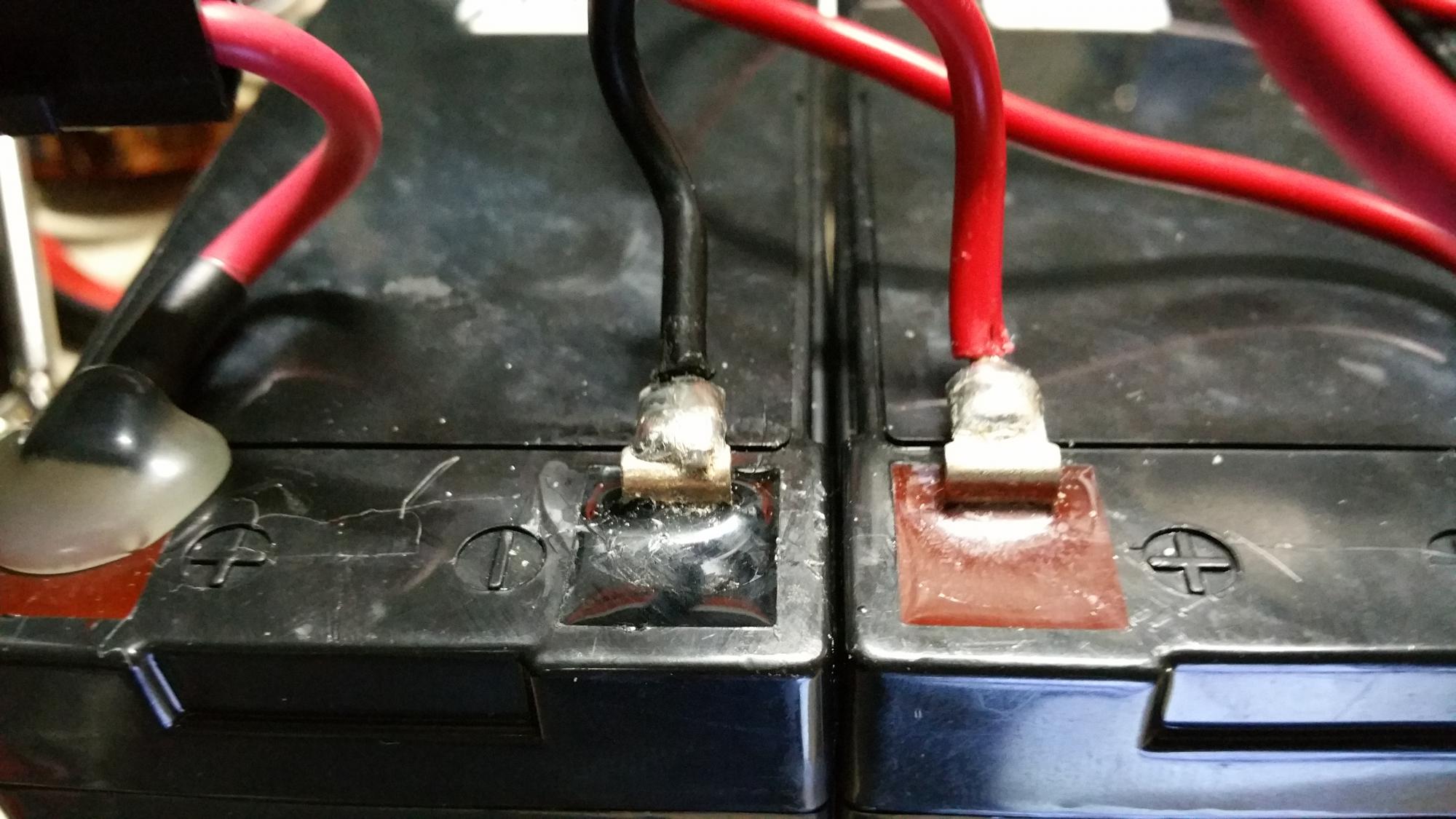

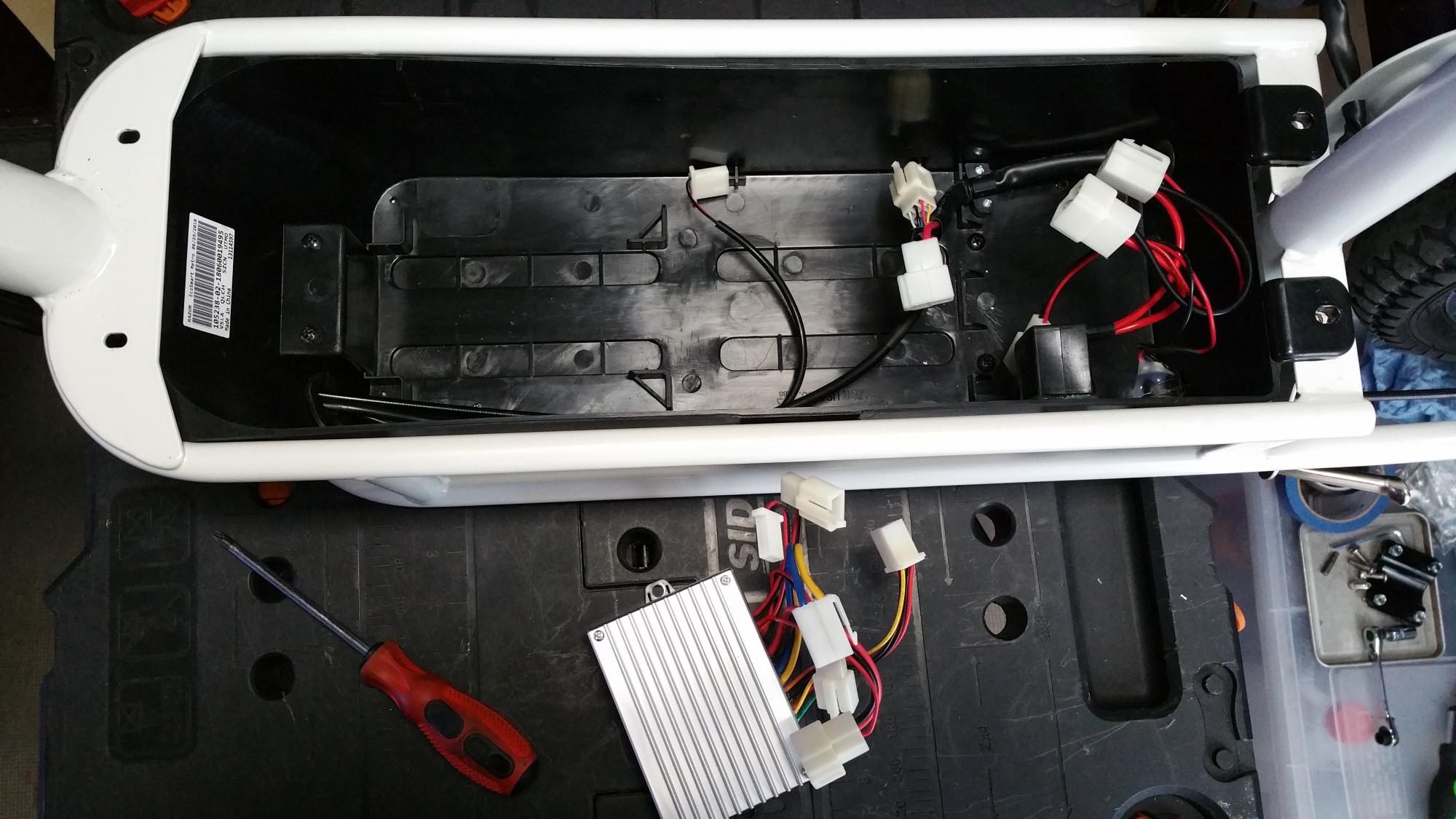

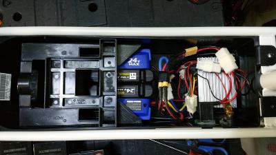

Сегодня сделал первый тест перехода с 36В на 48В. Грейт Сэксесс!  :dance:
Контроллер:
Батареи выкинул нафиг. Корыто жалобно просит: "Набей меня литием, добрый чел! Тошнит уже от этого свинца!"  ;-D
Нужно было приделать XT60, думал, что отсоединю провода от батареи и приделаю к концам - ан нет, провода припаяны. Решил не распаивать, а разрезать, а разрез заменить на XT60, чтобы можно было всегда воткнуть свинец обратно.
Подсоединил Кобальты, протестил - все работает!
Вставил все барахлишко в корпус и - поехали! Проехал всего 2.8км (начал накрапывать дождик, да и темно), батарею не жалел, шпарил по полной. Выехал с 4.15В/ячейка, приехал с 3.6В/ячейка. В общем, не хуже, чем на Минике, на котором в среднем режиме я проезжал 3.2км до полной разрядки тех же двух батареек Кобальт. Батарейки были ощутимо теплыми, мотор - немного теплый, а контроллер - вообще комнатной т-ры (хотя у него есть радиатор, мог успеть остыть за время разборки).
Ну и напоследок - в темноте (с налобным фонариком) решил пересечь дорогу и налетел на полной скорости на бордюр! Не увидел, что разделительная полоса на самом деле бордюр сантиметров 10. Этому американскому танку, этому Абрамсу/Лошаре - абсолютно пофиг, безопасно "проглотил" бордюр, хотя удар в колеса был достаточно серьезный. На Минике/Лошарике я б точно разложился, 100%! Ура 16" колесам!!!
Следующее на повестке - оставив те же 2 серии (12s), наращивать параллели. Протестировать, как будут отрубаться батареи в этом случае, и как заряжать параллели зарядкой на 24В, не разбирая сборку.

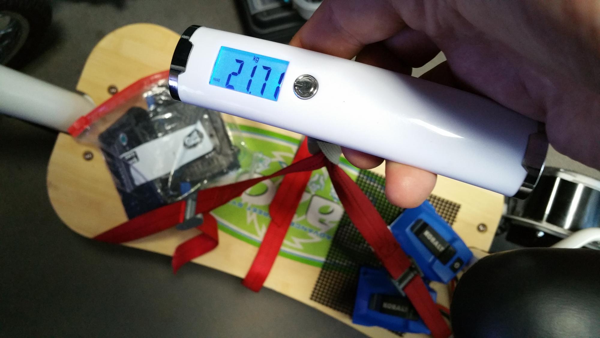

Чайнег
Сделал еще пару заездов на дальность - на одном наборе проехал 4км, конечное напряжение на обоих батареях 18.0В/6=3.0В/ячейчка, на втором - 5км, конечное напряжение на одной батарее 16.3В/6=2.72В/я, на второй 17.1/6=2.85В/я. Разница, возможно, обусловлена ветром, ехал в среднем режиме оба раза, но второй раз дожал батареи уж совсем до конца, что даже сам самокат не могли везти. Если взять среднее, 4.5км - то это такая же дистанция, которую я смог выжать и на Мини 4 (4.6км на скорости 13км/ч). Расход получается 66.6Вт-ч/4.5км = 14.8Вт-ч/км. Вес мой 105кг, плюс вес Лошары 21.7кг (без свинца, с двумя батарейками Кобальт).
Ездить на батарейках от дрели прикольно! Теперь я буквально могу сказать - Езжу на батарейках!  ;-D

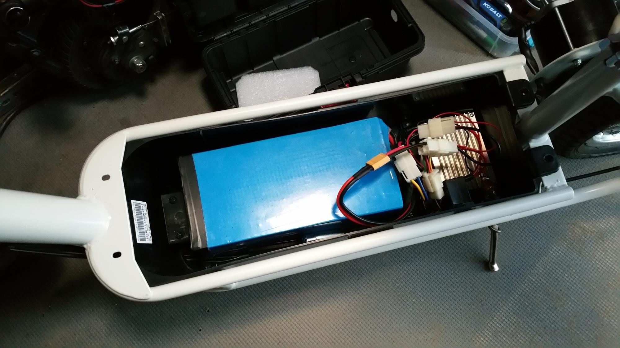

Чайнег

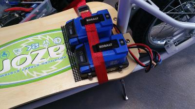

Итак, "проверив пальчиком водичку" перехода с 36В на 48В путем тупой подачи нового напряжения, я абарзел и... "а почему бы и нет?":
Это 48В 17.4А-ч батарея, которую я купил как дополнительную к Лошарику/Мини4, для мегапокатушек. Вошла как родная, еще и место есть.
Блиииин... Лошара моментально переобулся из полуинвалида в рррррррычащего зверрррррря!!! Стартует, как ракета, прет, как танк! Для теста проехал 16км со средней скоростью 25км/ч, максимальная 35км/ч (видимо, она ограничена оборотами мотора и передаточным числом цепной передачи, а не мощностью - если поставить звездочку с меньшим числом зубьев, можно будет и быстрее). Расход батареи - с 54.6В до 48.8В, и т.к. расход на км примерно как у Миника, то и проехать в экономном режиме на этой батарее можно будет, думаю, около 50км.
Вот это поворот!!! Свинцовый самокат за 400 долл. + литиевая батарея за 400 долл. = довольно приличный по ТТХ самокат всего за 800 долл.!
Мотор после 45 минут непрерывного шпарения был горячий, но руку секунд 5 держать можно. (для сравнения, на минике после шпарения руку на крышке МК держать невозможно вообще, обжигает сразу) Батарея была немного теплая, контроллер - тоже немного теплый.
Вопрос "к залу" - стоит рискнуть попробовать подать 72В? (3 по 24В) Или сгорит нафег? Понимаю, что жарить на 72В длительное время нельзя будет, но а если несколько минут только, контролируя рукой температуру мотора?

1967ivan45
[user]Чайнег[/user], готовьте МК с контроллером, чтобы быть готовым к экстренной замене. Потом пробуйте 72в. Я бы не стал так борзеть: 48в вместо 36 на коллекторные - это ещё куда ни шло, а 72 !!!
У Вас есть литий на 72в?
Чайнег
Литий на 72В - я имею в виду 3 24В батареи Кобальт последовательно. Максимум 75В (каждая батарея максимум 25В).
ReSharVladimir
Коллекторник от 72В точно сгорит, если он сейчас уже горячий. Коллекторники лучше не форсировать: обуглятся и поплывут щетки.
