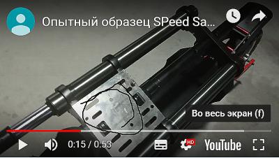

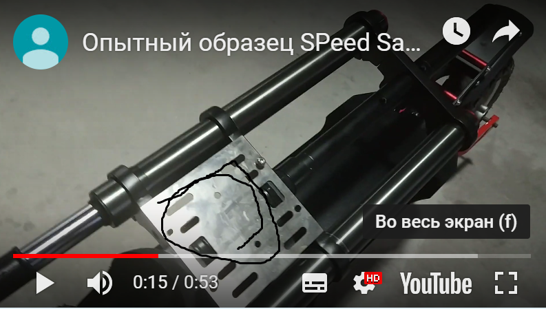

А что, если контроллеры приделать немного ниже фонарей, так сказать отдельно, немного в отдалении? То есть,  на металлическую площадку установить контроллер в красивом коробе. И момент охлаждения будет реализован.
