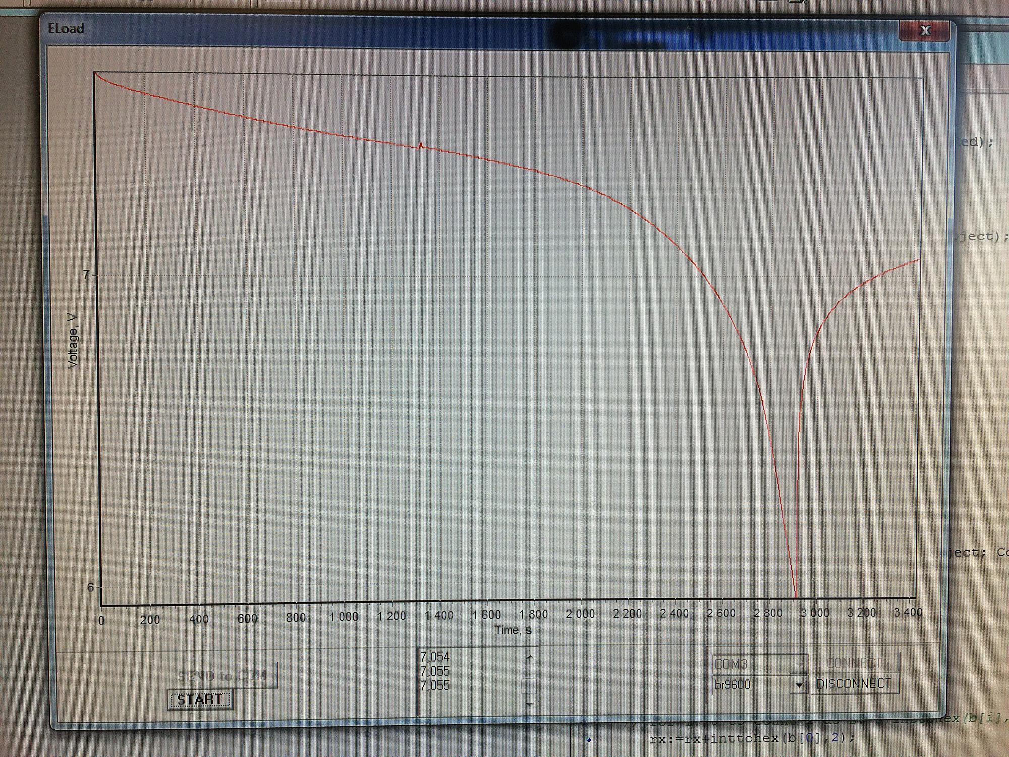

Есть ли какие то новости по данной разрядной нагрузке?
ПО, запись/отображение разрядного графика, возможность измерения Rвн. АКБ.
Мой коллега запилил ПО. Пишет что самостоятельно :)

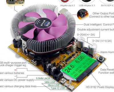

А чем эта плохая на 150 вт? тыц
в отличие от классики на 150

denkisan
  Получил  в понедельник 150W нагрузку, но в ней отключение по заданному напряжению не работает, как это показано в одно из обзоров.  Если у кого есть опыт в этом направлении   поделитесь в теме  https://www.oil-club.ru/forum/topic/38450-%D1%8D%D0%BB%D0%B5%D0%BA%D1%82%D1%80%D0%BE%D0%BD%D0%BD%D0%B0%D1%8F-%D0%BD%D0%B0%D0%B3%D1%80%D1%83%D0%B7%D0%BA%D0%B0/
atim5
[user]denkisan[/user], Вроде уже не раз писали, что в этой не работает отключение.
Вот эта нормально работает
denkisan
 Эту не выбрасывать же, надо как то не вмешиваясь в схему внешними цепями решить проблемку, а то я такой тихий звук промухаю однозначно.  Может есть наработки , 2.5 вольта на разъёме вполне можно на оптрон подать и реле с возвратом или дистанционный переключатель врезать в цепь батареи.

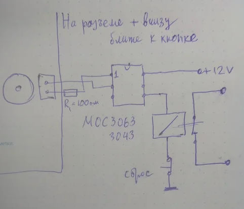

denkisan
#251
  Тоже купил такую же на 159 ватт, хотя в принцип было бы достаточно и 100. Когда смотрел обзор , то там отключение по достижении минимального напряжения вроде как работало и разряд прекращался. На деле у моего экземпляра  отключение не происходит , только на весь дисплей появляется индикация напряжения с восклицательным знаком и пищит зуммер .  Пока просто на макетке собрал схемку  на МОС3043 и лампочке.  С такой доработкой реле разорвет цепь и симистор не отключит реле пока вы не нажмете на кнопку сброса, поскольку питание реле постоянкой.  Осталось найти подходящее переключающее реле , поскольку его срабатывание по сигналу должно разрывать цепь, т е реле должно быть с НЗ контактом.  Оптическая развязка  позволит не заморачиваться с  цепями питания.
