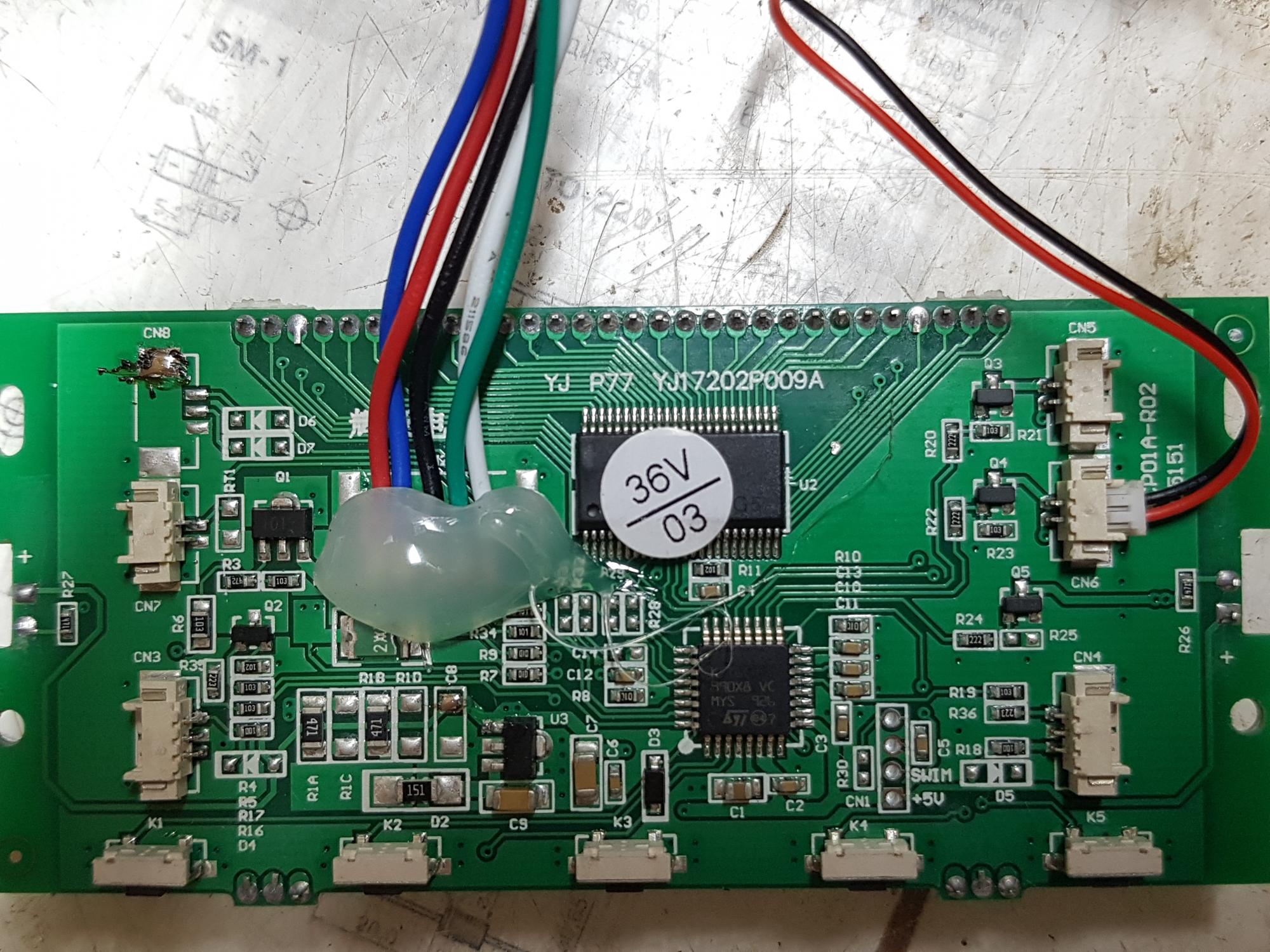

Здравствуйте, подскажите пожалуйста, ситуация такая же как у автора темы ребёнок уронил самокат и в stm8 пробой по питанию, прошивку(спасибо Vlad-2015) прошил, но проблема в том, что отключив светится off и при нажатии кнопки on уже не включается.. яркость подсветки регулируется гасящими резисторами, или есть опция? самокат притащил начальник, какой он был до падения не знаю.
vlad-2015
Цитата: burmiy от 13 Авг. 2020 в 18:20проблема в том, что отключив светится off и при нажатии кнопки on уже не включается
Пробит транзистор Q1 и/или Q2 или еще что-то... https://electrotransport.ru/images/4/19dxuyy.png

Доброго времени! Я понял так, что аппаратно зелёные и жёлтые платы идентичны и отличия только в прошивке. И если зелёную прошить прошивкой от vlad-2015, то она нормально будет жить на месте жёлтой. Это есть верно?
Sonar
[user]Alqwe[/user], смотря какая зеленая плата. Сделайте фото платы, пожалуйста.
Alqwe
Такая же, как описана в этом топике. Печать и элементы совпадают с жёлтой платой.
Sonar
[user]Alqwe[/user], тогда с большой долей вероятности, что работать будет.

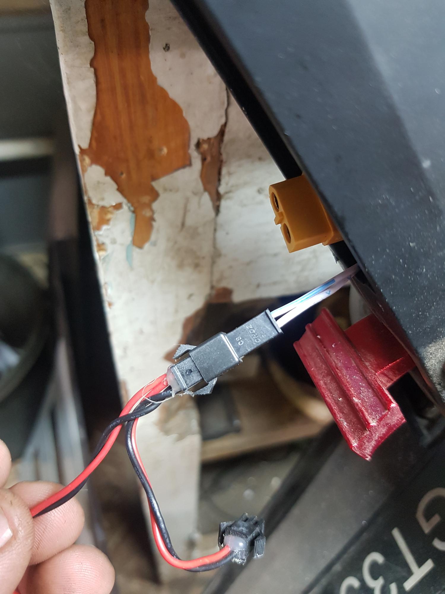

Добрый день, принесли на ремонт точно такой же самокат как в теме. Проблема после падения не включается. Нашел обрыв провода в руле. Начал включаться. при нажатии на стики  газа
и тормоза ничего не происходит. прозвонил мотор колесо в обрыве одна фаза. Разобрал колесо. Нашел обрыв провода возле коннектора. Все восстановил. Движения нету. На дисплее аварию не какую не показывает. При прокручивании колеса скорость отображается. Звуковой сигнал и включение фары тоже есть. Скорости переключаются но движения и тормозов нету. Если кто поделиться мыслями куда копать буду очень признателен.

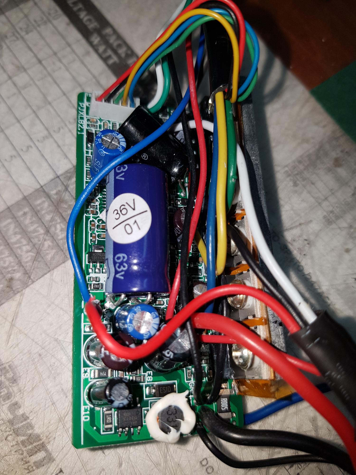

[user]SOlegS[/user], у контроллера мотор-колеса есть выход для стоп-сигнала. Проверьте, реагирует ли этот выход на нажатие тормоза?
SOlegS
 Нет не реагирует. Там что светодиод в крыле стоит? я пробывал прозвонить не звониться. Но на панели загорается что включен тормоз. напряжение мерил тоже нету на выходе стоп сигнала
SOlegS
Sonar

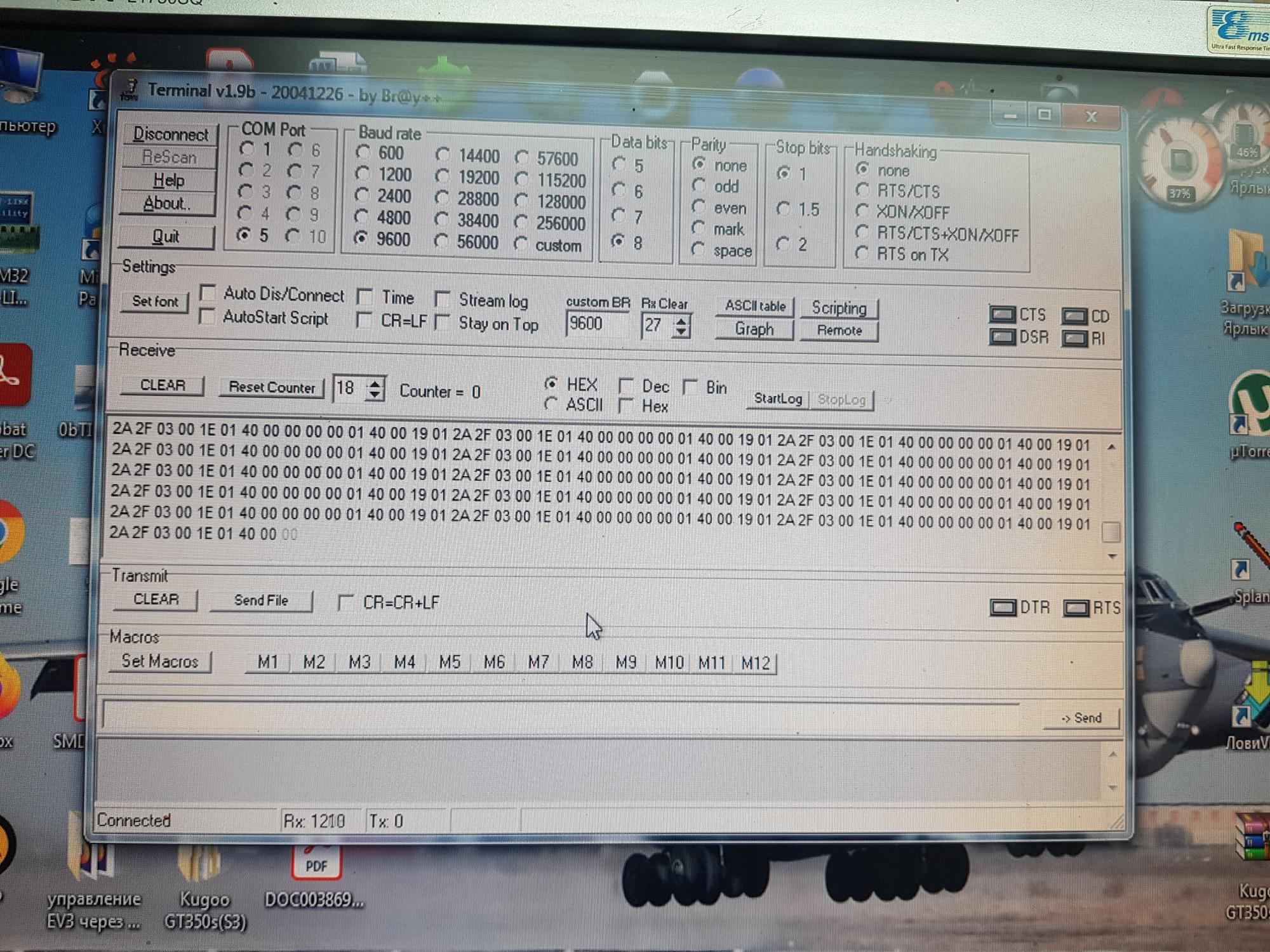

[user]SOlegS[/user], хм, если стоп сигнал не реагирует на курок тормоза, тогда следует глянуть на шину передачи данных от контроллера дисплея к контроллеру мотор-колеса (белый провод). И желательно глянуть сигнал осциллографом. Возможно данные не доходят до контроллера мотор-колеса.
SOlegS

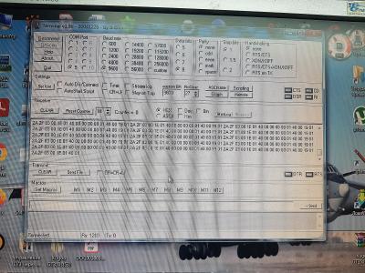

Встал осциллографом на белый ничего нету. Я  подключил  ардуинку на белый что бы мониторить выход. когда включаешь самокат включается обмен, нажимаешь на стики он не меняется. Вот код.
Sonar
Цитата: SOlegS от 19 Сен. 2020 в 19:27Встал осциллографом на белый ничего нету.
Эту фразу я не понял. Чего конкретнее нету, если анализатор видит пакеты на белом проводе? Если передачи (скорости) переключать - один байт в пакетах меняется? Проверьте ещё напряжения на датчиках холла, установленных в стиках. И напряжение питания и что на выходе из датчиков при нажатии на стик.
