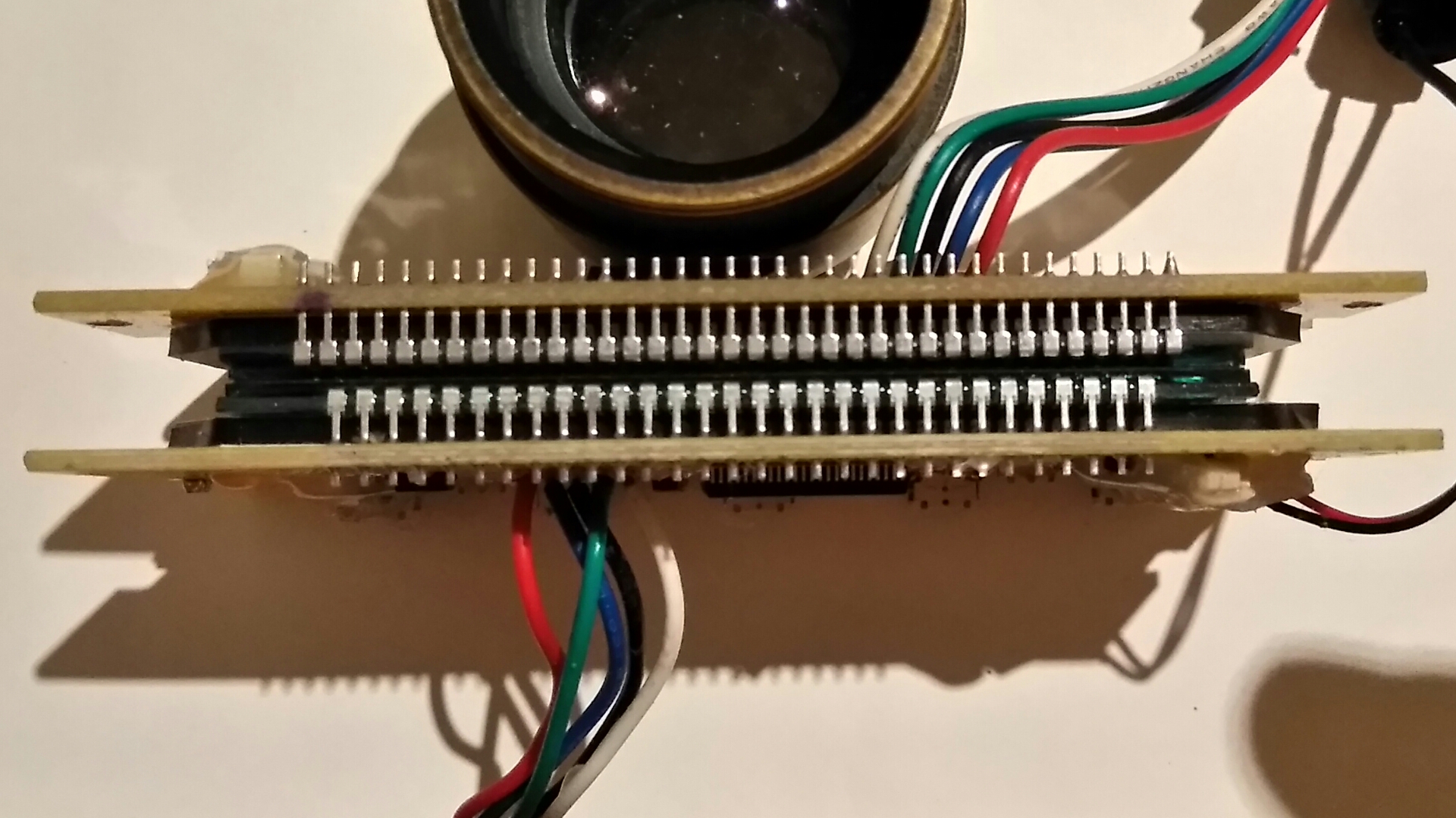

В 42-х пиновом, нижние 6 - это только крепеж к плате,  вроде.
Где в нём остальные 4*32 - фиг знает.   :pardon:
Добавлено 31 Окт 2020 в 21:12
[user]Step4248[/user], засада может быть в том, что  дисплей с 42-мя выводами (жёлтая плата) имеет другую версию прошивки.
У меня такой: V1.1 !!!
Цитата: Step4248 от 31 Окт. 2020 в 20:57жёлтый пришел с Али
Диспут, если был заказан именно зелёный с синезубом, кмк.
SF8. B1-Р600 с ЛЖФ15S-19.5АЧ.
Мы на карте.BR, Dmitry.
Sonar
[user]Step4248[/user], если смотреть на 42-х пиновый дисплей сверху, то верхние 6 пинов с правой стороны соответствуют нижним 6 пинам (которые в двух группах по 3 пина) 36 выводной версии дисплея. Остальные выводы дисплеев совпадают по своим назначениям. Какие из 6 пинов куда идут - определите опытным путем. Так же, скорее всего, потребуется корректировка напряжения, которое подается драйвером LCD на стекло. Это можно сделать с помощью замены резистора (R46 на зеленой плате, судя по всему).

Yokel
Получилось ? Тоже заказал с целью перепаять , но даже не мог представить что там разное кол-во пинов.
Yokel
inetchik
Укоротить выводы и проводками-проволочками распаять.
Добавлено 06 Дек. 2020 в 08:37
Места для пайки предостаточно:

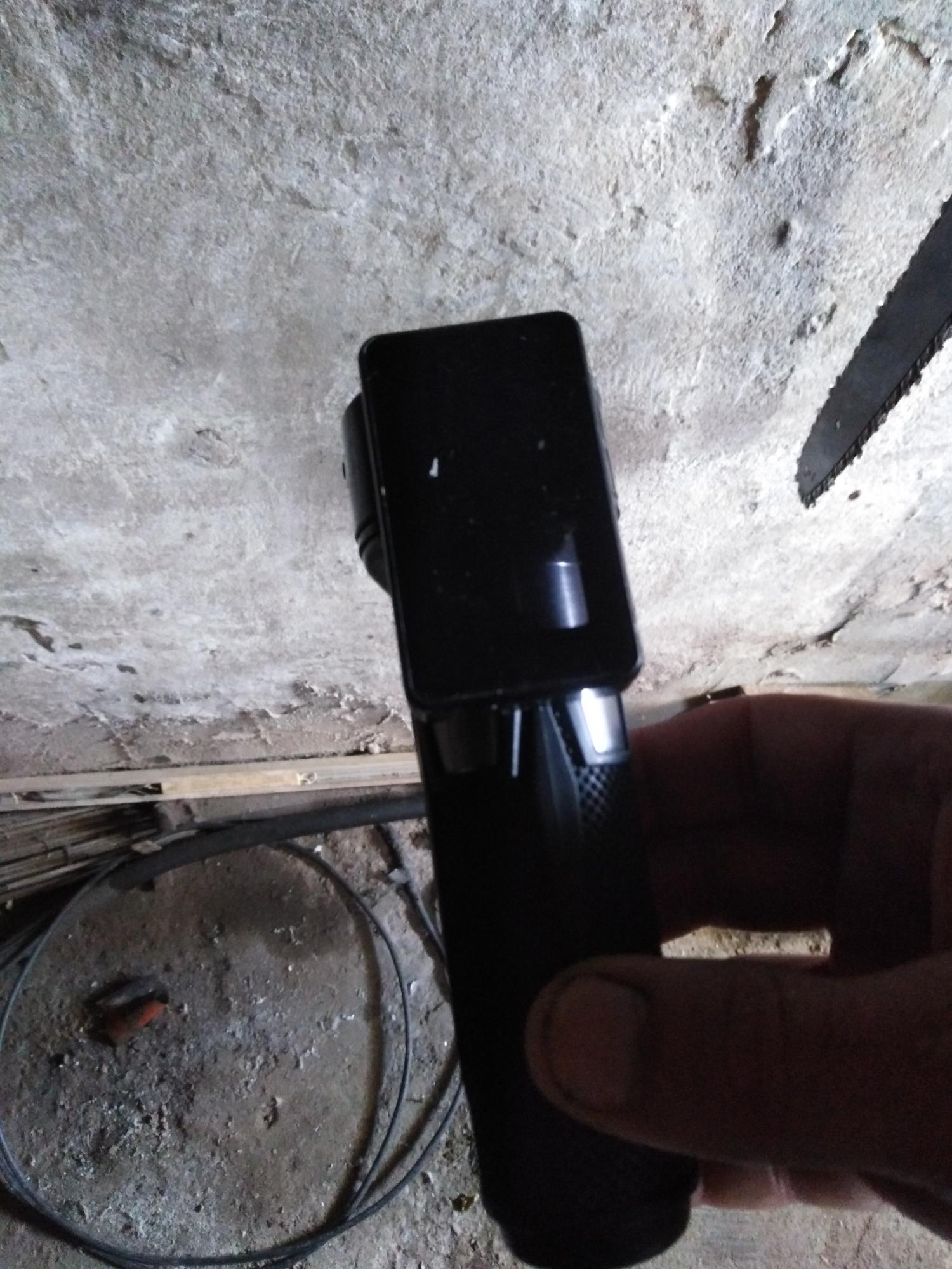

evgeni1
всех приветствую !имеется самокат куго с1. после залития контроллера сдох дисплей (он же ручка газа ) думали вылетел шимка питания (7005) оказалось проц дисплея в коротком. собственно вопрос  можно както вытащить прошивку с него и поставиь на новый ?или нужен рабочий проц.?
п.с если нужно фотки и обозначения выложу позже
кста в контролере мк. были вздуты кондеры их поменяли и теперь он едет от другово дисплея нормально !но перед этим сломали такимже способом еще онду ручку газа стоимостью 4 к. в итоге имеется рабочий самокат с двумя сломанными дисплеями но(без дисплея ) он не поедет!

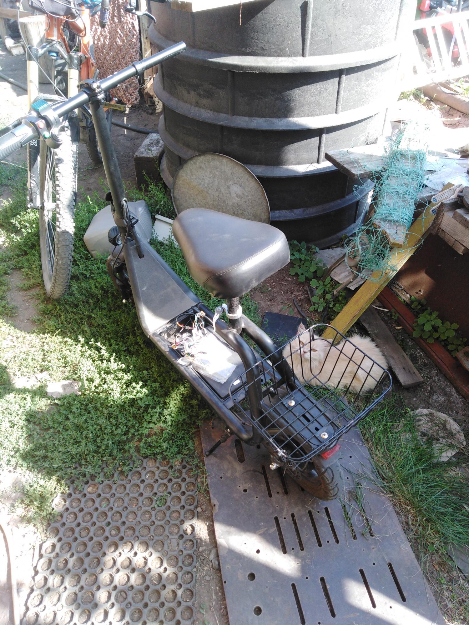

evgeni1
#161
это другой дисплей от другого самоката (электро табуретка)  :exactly:"C" 1 по нашему "Ц " или "К"
вот эта ручка
а вот сам самокат
