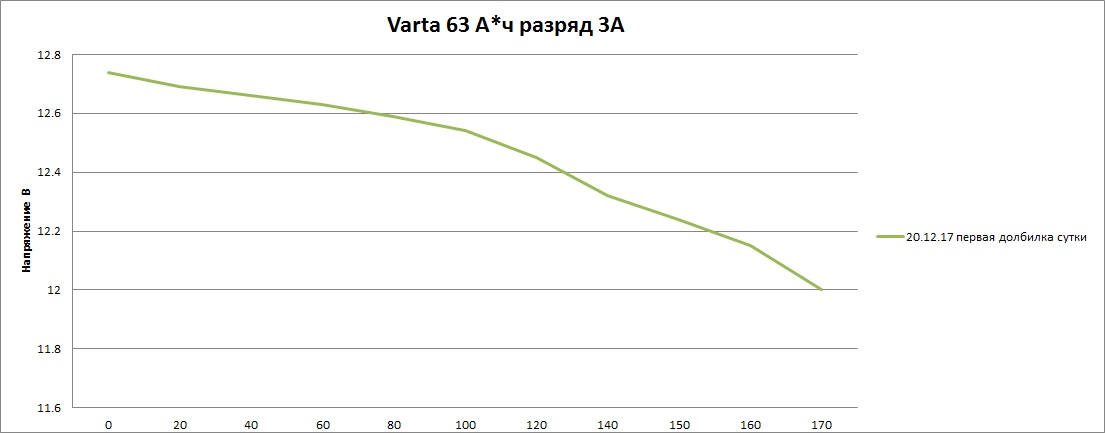

разрядил в очередной раз раз АКБ в начале разряда 12.74 и плотность 1.29 в конце разряда напряжение 12.00 и плотность 1.28 . че за фигня непонятно чего плотность не падает . мешал перемешивал всеравно

Цитата: kulibin2004 от 20 Дек. 2017 в 21:29непонятно чего плотность не падает
Электролит не успел перемешаться.Позаряжаешь чуток и померяй,всё будет как надо.

Цитата: kulibin2004 от 20 Дек. 2017 в 21:29разрядил в очередной раз раз АКБ в начале разряда 12.74 и плотность 1.29 в конце разряда напряжение 12.00 и плотность 1.28 . че за фигня непонятно чего плотность не падает
1. Разряд до 12 В это какая-то придумка из форумных баек и не более  ;-D Что такое 12 В? Где график кривой разряда? Новая батарея может отдать 60-70% емкости от реальной емкости при разряде до 12В в зависимости от типа. Поношенная/проблемная 10% от реальной емкости. Стоит напоминать что под реальной емкостью понимается емкость отданная при разряде током 0,05С (5А для батареи 100 Ач) при разряде до 10,5 В под нагрузкой при температуре 25 С ??
2. После разряда как и после заряда следует выждать не менее 8 часов для сопоставления плотности электролита и НРЦ. Вы выждали?
3. А какую плотность вообще ожидали? Ну так, по прикидкам по табличным данным?  :-) НРЦ то после 8 часов отстоя после разряда чему соответствовало, чтобы табличные данные использовать приближенно?
кривая разряда
serggio
[user]kulibin2004[/user], весьма странная кривая, вернее участок кривой. 170 - это минут? Вы никогда не пытались получить график полного разряда АКБ таким же способом?
да начитался тут что кальциевые АКБ боятся глубокого разряда .
да 170 минут
