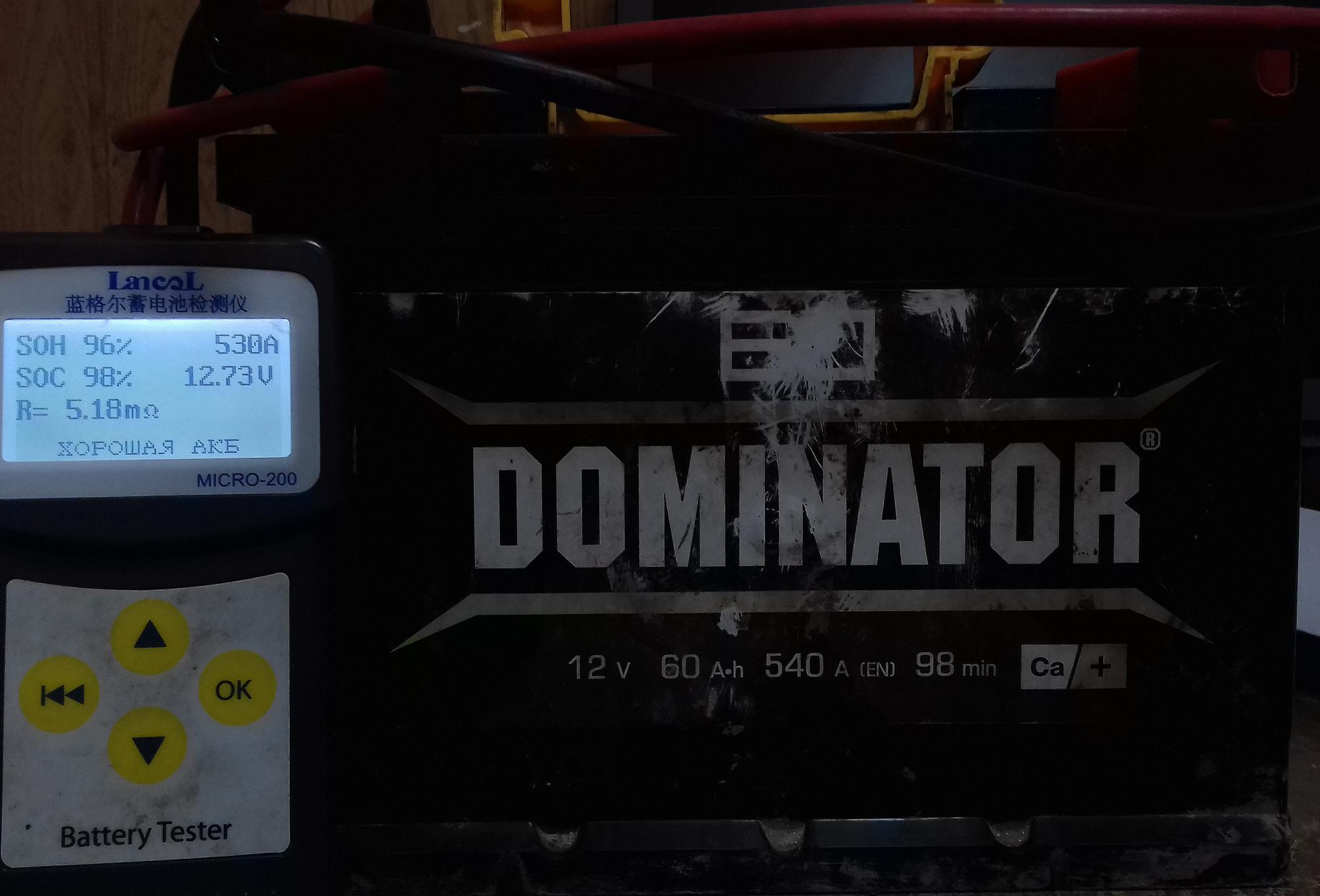

Cyberpapa
Цитата: Атлант от 24 Янв. 2019 в 16:43я думаю ваш аккум не такой. Где он изготовлен?
Определяйте по фото где он изготовлен.
Переполюсовка не завершена, емкость батареи пока не измерял, параметры по Ланколу видны на фото.
Обещанное фото
Grey Lir
Обещанное фото
фото термической маркировки дадите ? той что на крышке, ну или просто напишите

Атлант
Цитата: Cyberpapa от 27 Янв. 2019 в 10:32Определяйте по фото где он изготовлен.
Оказалось не под силу даже мне. Сколько сайтов - столько стрелок. То на ИСТУ днепропетровскую, что Сорока вспоминал, то на ИсТок курский...
На одном сайте было обрадовался указанию на литые решётки, на других обычный гибрид, с кальциевой отрицательной рабицей.
И если литые можно пытаться переполюсовать, то рабицу отрицательную убьёте, в соответствии с моей теорией. С неё весь кальций на намазку переползёт.
Так что ваш положительный результат переполюсовки либо подтвердит литые решётки, либо опровергнет мою теорию. Жду результатов в вашей теме.
