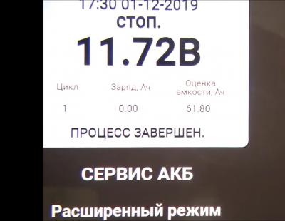

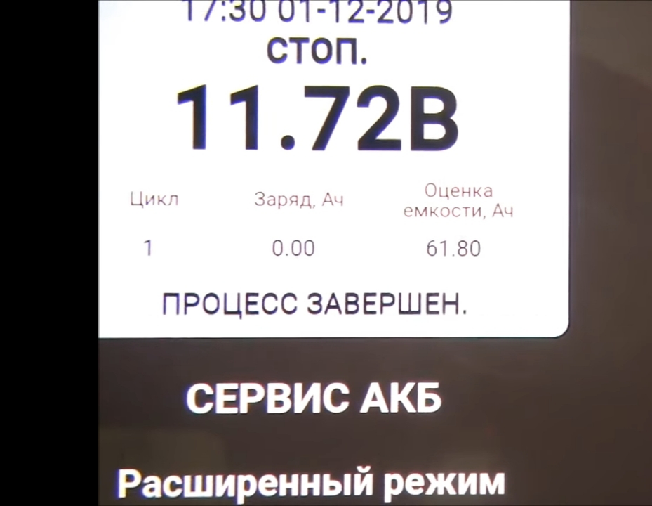

Цитата: kuznechov119m от 15 Янв. 2020 в 10:11Так суть в том
Суть в том что нужно покупать качественные и проверенные АКБ а не "ультра плинтус" .
kuznechov119m
Может и правы посмотрю сколько проживёт , акб из серии дешёвых на двух авто с 2014года пока без проблем автомобили  заводят . На 5-6 лет хватает зачем перплачивать , если действительно за три года умрёт  Exide премиум вроде пока хорошего качества сборка .
Branimir
Цитата: Viktor- от 15 Янв. 2020 в 10:05
... После разряда по ГОСТу
[user]Viktor-[/user], а отскок-то великоват, по-моему.
Возможно, там еще можно разбаланс подправить и емкость еще возрастет.
Viktor-
Цитата: Branimir от 15 Янв. 2020 в 10:25а отскок-то великоват, по-моему.
Возможно ты и прав но более точно можно будет сказать если производитель предоставит даташит на эту модель АКБ .
Это уже второй проверенный мною АКБ данной модели от данного производителя .Разница есть но несущественна . Отскок после часа - полтора 11.77в .И возможно это являеться нормой для этого мокорого АКБ . У тебя как я понимаю больше практике по AGM а на них отскок ниже .
Первый экземпляр
silandser
У меня на отскок за 35 минут на Са/Са EFB составил 11,2В , на разряженной АКБ до 10,5в
Viktor-
#4271
Это подтверждает что у тебя EFB а у них более плотно расположены пластины и толщина пластин больше . И естественно если сравнивать СаСа и EFB в одном фром факторе то заливаемого электролита в последнем будет меньше и поэтому при разряде EFB АКБ кислоты остается в электролите меньше .Что мы и видим по НРЦ.
Сэм_N
Цитата: Viktor- от 15 Янв. 2020 в 10:05Недавно проверил еще одну батарейку и выявил что емкости в ней +12 % от того что на этикетке .
каким током разряд был?
Viktor-
Сэм_N
Цитата: Viktor- от 15 Янв. 2020 в 15:051\20 до 10.5 в
ясно,конкретно усадили,не пожалели))
Viktor-
Цитата: Сэм_N от 15 Янв. 2020 в 15:08не пожалели))
АКБ не так уж и слабы как многие думают . Это я его так лишь чуток почесал против шерсти .

Учитывая указанную емкость в 78АЧ (20ч) у вас не изменится оценка состояния этой акб?
И не совершил ли я в ходе своих экспресс проверок остаточной емкости чего-то непоправимого?
Все правильно Вы сделали (и хорошо, что не стали разряжать его еще глубже).
Для указанной Вами модели АКБ я нашел в интернете данные о 90Ah-номинале (хотя пусковой ток для 90Ah невысокий...)
Если Номинал ниже, то получается, что картина по остат. емкости приятнее для Вас и потеря емкости незначительная.
Если, тем более, есть пробки, то покупку за полцены можно считать удачной.
Осталось лишь привести его в полный ажур.
АКБ будет полностью заряжен, если при Umax=14,7v min-ток окончания заряда составит не более 78mA (0,1%) и он должен достигнуть этого значения достаточно быстро, что будет говорить о малом разбалансе или его отсутствии (в противном случае, разбаланс банок имеется).
Тогда на дозаряде (для устранения расслоения и окончательного выравнивания разбаланса банок) при повышенном Umax=16,3v током 3%=2,34А
(если, конечно, это Са-Са-АКБ) данный АКБ должен продемонстрировать следующее поведение:
в течение 5-30 минут напряжение поднимается до Umax=16,3v
- ток снижается в течение еще 10-40 минут до 1%=0,01С (или скорее даже ниже ---> до 0,8-0,7%)
- и далее в течение 0,5-2 часов ток снижается до 0,5%=0,005С (+/-0,1%) и стоит более не опускаясь 1-2-3 часа (можно отключать дозаряд), либо через 1,5-2 часа после окончания снижения (например, до 0,6%=0,006С) начинает приподниматься ---> тогда можно отключать дозаряд через ~ 1 час после начала такого подъема
