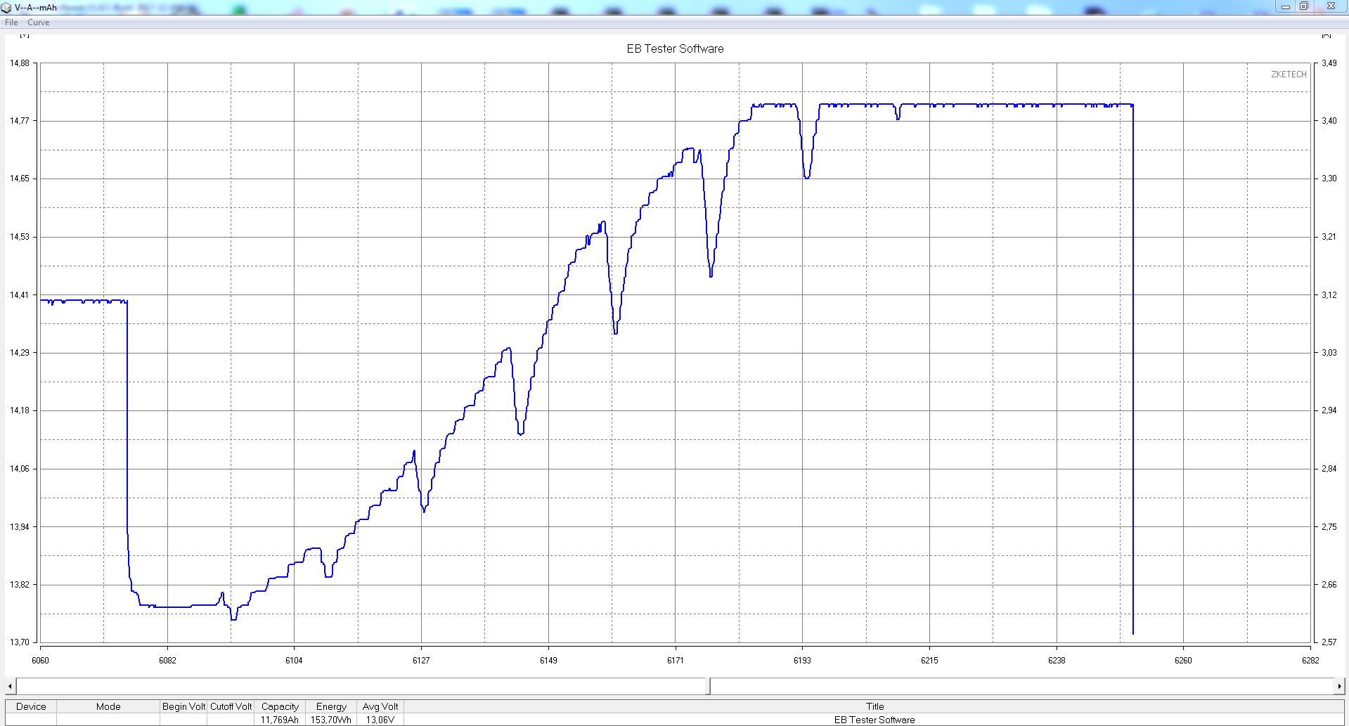

СА/СА акк какой-то польский, разрядился после капиталки ДВС, один раз запустил машину, потом уже нет)
При заряде вот такой график, при чем это не дозаряд с качелями, а постоянная зарядка.
Прошлый прогон он зарядился до 14.8, ток 0.1А, зарядное было отключено - за ночь он сел до 10.5В, вот заряжается и эти качели на графике (проверил, дело не в кулоне, дело в акк), отключим акк - опять напруга упадет ))) как будто банки откл )
Смэрть ему?)
Vova_n
Цитата: KernelX от 23 Май 2020 в 21:15Смэрть ему?)
Нет это всего лишь физико химические явления на акб имеющем сильно разное состояние некоторых банок, через пару полноценных зарядов с выравниванием исчезнет.
Атлант
Цитата: KernelX от 23 Май 2020 в 21:15за ночь он сел до 10.5В
Видать банка кончилась...
Цитата: KernelX от 23 Май 2020 в 21:15и эти качели на графике (проверил, дело не в кулоне, дело в акк)
Если действительно не в кулоне, ибо 15с равномерные подъёмы и спуски тока наводят мыслю на электронику, то оная банка коротит при подъёме напруги...
Пропобуйте кипятнуть на номинальном токе, минут 15-30-подержать. Авось прояснится...
bravias
Цитата: Vova_n от 24 Май 2020 в 03:06Нет
Я бы не торопился со столь поспешными выводами о здоровье акб всего лишь на основе треугольной формы сигнала с частотой ~0,03Hz
Цитата: Vova_n от 24 Май 2020 в 03:06это всего лишь физико химические явления
Что же это за явления такие? Можно чуть подробнее?
Vova_n
Цитата: bravias от 06 Июнь 2020 в 15:55Я бы не торопился со столь поспешными выводами о здоровье акб всего лишь на основе треугольной формы сигнала с частотой
Цитата: bravias от 06 Июнь 2020 в 15:55Что же это за явления такие? Можно чуть подробнее?
Обсуждалось, воспользуйтесь поиском, если кратко последовательная цепь в которой одна или пара ячеек находится в сильно отличном от большинства состоянии может провоцировать подобное, о природе сего процесса надо копать в эквивалентной схеме акб, попутно штудируя явления отрицательной величины сопротивления которые могу провоцировать генераторные явления, которые усиливаются некоторыми зависимостями импульсных преобразователей, хотя и на чисто линейных стабах тоже проявляются, но значительно в меньшей степени.
Вот пара ссылок на мои графики поведения подобных экземпляров в теме "как правильно лечить разбалансированный акб" обсуждение в большей части там же.
bravias
Цитата: Vova_n от 07 Июнь 2020 в 03:23если кратко последовательная цепь в которой одна или пара ячеек находится в сильно отличном от большинства состоянии может провоцировать подобное
Хорошо, пускай будет так.
Цитата: Vova_n от 07 Июнь 2020 в 03:23которые усиливаются некоторыми зависимостями импульсных преобразователей
поэтому и надо исключить влияние ИИП на подобные явления, которые имеют разные схемотехнические решения и подключиться к стандартному линейному стабилизатору.
Также возможно, что кулон применяет какие-то свои "тайные" алгоритмы заряда. Слишком уж правильная и стабильная форма сигнала, в отличие от ваших графиков.
Vova_n
Цитата: bravias от 07 Июнь 2020 в 06:39поэтому и надо исключить влияние ИИП на подобные явления, которые имеют разные схемотехнические решения и подключиться к стандартному линейному стабилизатору.
И кто интересно по вашему пойдёт на это? ради чего спрашивается? ради вашего успокоения - вряд ли.
Ведь не для этого люди покупают продвинутые ЗУ будь, то Кулон или Вымпел, Zketech или ещё не важно какие, что бы после последовать вашему совету  :-D
Смиритесь с физикой и химией в акб, вам не отменить этих явлений.
bravias
Цитата: Vova_n от 07 Июнь 2020 в 08:44И кто интересно по вашему пойдёт на это?
Идти никуда не надо)
Вы дали человеку конкретный ответ - разбаланс. И алгоритм лечения данной проблемы всего лишь на основании 29-ти минутного фрагмента графика заряда батареи. Исключили каким-то образом возможность влияния ЗУ, его схемотехники и алгоритмов на форму зарядной кривой и списали все на химию и физику без каких-либо конкретных объяснений, ссылаясь на обсуждения ранее,  эквивалентную  схему, а также NR.
В этом суть проблемы, в постановке сомнительного диагноза без анализа дополнительных данных,
а не в этом:
Цитата: Vova_n от 07 Июнь 2020 в 08:44вам не отменить этих явлений
отменять я пока ничего не собираюсь :-)
