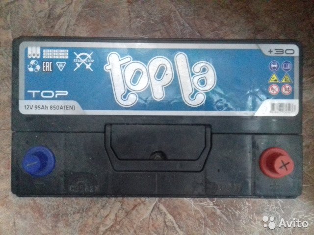

Приветствую всех.
Имеется Topla 95ah ca/ca год выпуска  октябрь 2016, в эксплуатации с октября 2017 Дизельный двс ежедневная эксплуатация в городском режиме.
Есть зу Выпил37
Аккумулятор разрядился на морозе(-42С) до 12,4В, попытка запуска двигателя не удалась.  В течение 14 часов машина стояла на автозапуске-таймере по 20 минут через 2 часа и не запустилась утром. На замену куплен Tubor.
Topla на зарядку.
При установке стандартной автоматической зарядки 14.8В 0,1С через 4 часа показал окончание зарядки. При попытке старта 2 раза по 3-4 секунды и снова приборка заморгала.
Далее было сделано 4 часа заряд в автоматическом режиме 14,8В до стадии окончание зарядки. 95%. Отстоялся 2 часа.
После этого переключили в режим 16В и 4А в автоматическом режиме, изначально показывал уровень заряда 50%. Далее длительность заряда 28 часов - отдано 50Ач, уровень заряда 75%. После пары часов Ток на индикаторе периодически менялся от 1,2 до 2А. на 28 часу заряда ток показывал 3А. Корпус аккумулятора на ощупь  немного теплый.
Далее процесс зарядки остановлен вручную. Вольтметр после часа простоя показывает 12,8В ожидание когда аккумулятор остынет до комнатной температуры.
Нужен совет.
Спасибо.
Branimir
Цитата: Sabinin55 от 27 Янв. 2021 в 17:55После этого переключили в режим 16В и 4А в автоматическом режиме
[user]Sabinin55[/user], мало ему 16v для перемешивания и полной десульфатации...
К тому же, судя по представленным Вами данным,
Цитата: Sabinin55 от 27 Янв. 2021 в 17:55Далее длительность заряда 28 часов - отдано 50Ач
Цитата: Sabinin55 от 27 Янв. 2021 в 17:55ок на индикаторе периодически менялся от 1,2 до 2А. на 28 часу заряда ток показывал 3А. Корпус аккумулятора на ощупь  немного теплый.
можно сделать вывод, что:
- min-ток дозаряда при Umax=16,0v был в диапазоне от 1,2А/95Ah=[b-b]1,26%[/b-b] до 2А/95Ah=[b-b]2,11%[/b-b] ---> это много для данного Umax --->
и косвенно свидетельствует о наличии разбаланса банок
(и/или разнобое плотности электролита по банкам более 0,020 и невыходе плотности на уровень выше 1,28 в каких-то банках или во всех)
- стоит обратить внимание на крайние банки и их состояние
(за три года уровень мог сильно упасть, особенно в крайних банках ---> надо колоть сверху над банками на верхней крышке или сбоку и доливать дистиллят шприцом, а потом запаять паяльником)
Что с уровнем в банках?
Вы плотность замеряете или АКБ необслуживаемая?
Такая ?
Расположение АКБ по отношению к нагреву (источнику тепла)?
Какая-то из крайних банок ближе к двигателю?
Термокожух?
Цитата: Sabinin55 от 27 Янв. 2021 в 17:55На замену куплен Tubor.
новую АКБ не мешало бы дозарядить - ввести в эксплуатацию...
Цитата: Sabinin55 от 27 Янв. 2021 в 17:55на 28 часу заряда ток показывал 3А. Корпус аккумулятора на ощупь  немного теплый.
3А/95Ah=3,16% - это при Umax=16v, явно не может быть током электролиза (он должен быть не выше 1-1,5% при этом Umax),
что подтверждает вышесказанное.
Цитата: Sabinin55 от 27 Янв. 2021 в 17:55При установке стандартной автоматической зарядки 14.8В 0,1С через 4 часа показал окончание зарядки. При попытке старта 2 раза по 3-4 секунды и снова приборка заморгала.
какое ЗУ используете?
Какой min-ток окончания заряда, при котором ЗУ отключает заряд?
Если min-ток окончания заряда до Umax=14,7-14,8v выше 0,3%
то АКБ не успевает плотность набрать выше ~1,27 и на дозаряде не успевает добрать и хорошо перемешаться (остается расслоение и сульфаты по низу пластин ---> емкость сильно снижается).
