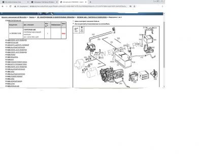

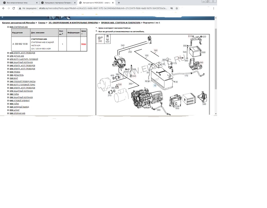

http://www.elcats.ru/mercedes/Parts.aspx?Model=e24ce321-0ebb-4847-97f2-5e194b9da50b&Unit=27c33479-f6b8-4add-9d70-56435f35a3a0&Title=%d0%9f%d0%be%d0%b4%d0%b3%d1%80%d1%83%d0%bf%d0%bf%d0%b0%201%20%d0%b8%d0%b7%201
Позиция 010 СТАРТЕРНАЯ АКБ СТАРТЕРНАЯ АКБ В ЗАДНЕЙ ЧАСТИ А/М 12V / 105 AH 950 A AGM
позиция 500 ОПОРНАЯ АКБ СТАРТЕР-ГЕНЕРАТОР 12V/12AH
:wow: стартер-генератор "АКБ СТАРТЕР-ГЕНЕРАТОР 12V/12AH"
Расположена поближе к стартеру. Нет ? И почему-же ЭТОТ АКБ стартерного тпа а не АГМB-)
названия названиями, но по функционалу как раз и получается - стартерный отключаемый АКБ для больших токов "по месту" и большой АГМ АКБ "для емкости" и питания электроники .
Нести сотни ампер для старта мотора, из багажника к стартеру впереди мотора - вы серьезно думаете что инженеры Мерседеса идиоты ?  B-) ;-D
В общем вопрос закрыт. Двухбатарейные системы на автомобилях ЕСТЬ, и они не зря состоят из СТАРТЕРНОГО И ТЯГОВОГО (большой емкости) АКБ.
Все как я и говорил ранее  :hello:
Живите теперь с этим.

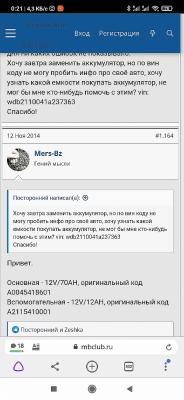

Ты с этим живёшь уже не первый год.
12ач стартерная АКБ? И это человек, который позиционирует себя доктором аккумуляторных наук)
12ачковая резервная тоже Агм) погугли, доктор.)
Старый тип Варта 512 014 010(YTX14). Новый 513 106 020.
"Технический специалист Mercedes-benz: Дополнительный аккумулятор нужен для системы Start-stop (ECO). При ее работе он поддерживает напряжение бортовой сети в момент отключения двигателя. А так же поддерживает работу насоса в АКПП, который должен держать давление в системе для плавного старта в момент когда вы нажимаете педаль газа чтобы начать движение."
