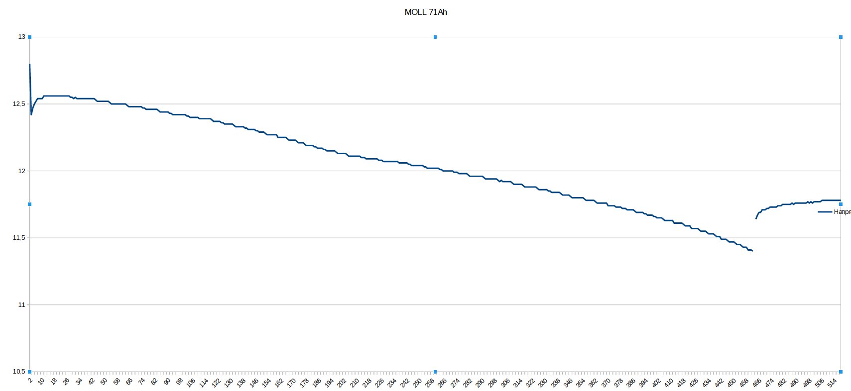

Цитата: Branimir от 27 Сен. 2020 в 22:00Полуторачасовое перемешивание током 2% делали? Какое Umax было? Дергалось?
Да, 2% ток. Umax = 16.96V Ток и напряжение не менялись.
Посмотрел файлы на SD карточке Кулон-912 и тут выяснилось небольшое недоразумение, все предыдущие четыре КТЦ разряжали АКБ до 12.09V
Теперь непонятно, емкость увеличилась в следствие дозаряда с помощью модуля cc/cv XL4015 или и раньше было примерно тоже самое.
После 48ч НРЦ 12.94V
Разрядил до 11.4V, вот что получилось.
12.00V = 33Ah
11.70V = 48Ah
11.40V = 57Ah
Moll M3plus 71R, разряд током 3 Ампер, до 11.40V
логфайл, если кому интересно:
Branimir
[user]PavelVA[/user], остаток емкости около 60Ah для 4-х-летнего АКБ (не очень знаменитой марки) совсем неплохо.
Тем более, что, судя по показателям отданной разрядной емкости при Umin=11,7v и 11,4v разбаланса банок нет (или почти нет).
Я бы после разряда заряжал АКБ обычным током 0,1С и дождался снижения min-тока до позволительного минимума КУЛОНА
и потом дозаряд током 3%=0,03С при Umax=16,3v (стоит зафиксировать, как быстро достигнет 16,3v и насколько после снизится ток в течение 2-3 часов).
Если за 5-15 минут дозаряда добежит до 16,3v и ток снизится до ~1%=0,01С (+/-), то стоит поставить (для спокойствия) на дозаряд током 1% (через XL4015) без ограничения Umax на 3-4 часа с последующим часовым перемешиванием током 2% без ограничения Umax.
Заметьте пиковые значения Umax (возможно, увеличится U, до которого сможет дотянуться на дозаряде и при перемешивании, и это хорошо для Вашего возрастного труженика).

Alex_Soroka
поздравляю! у вас характерный перегиб на кривой разряда  :hello:
кипятите дальше, АКБ недолго осталось.
откуда этот перегиб - пусть вам изобретатель метода кипячения малыми токами расскажет  :hello: он ведь у вас "знаток Химии".  ;-D

или уже лучше сразу отправить на отдельный неглубокий КТЦ банки (лучше обычным током 0,1-0,15С до 1,90v ---> что часто помогает).
Вероятность выздоровления банки, при указанных Вами параметрах тока и Umax
(до которых поднимается напряжение на банке при ее отдельном дозаряде разными токами)
достаточно высока (пмсм).
Если же причина локального нагрева в банке иная (например, осыпание ПАМ), то и поведение на отдельном дозаряде будет характерным с ухудшением
(нагрев при росте тока на перемешивании с падением Umax, без видимого роста плотности).
