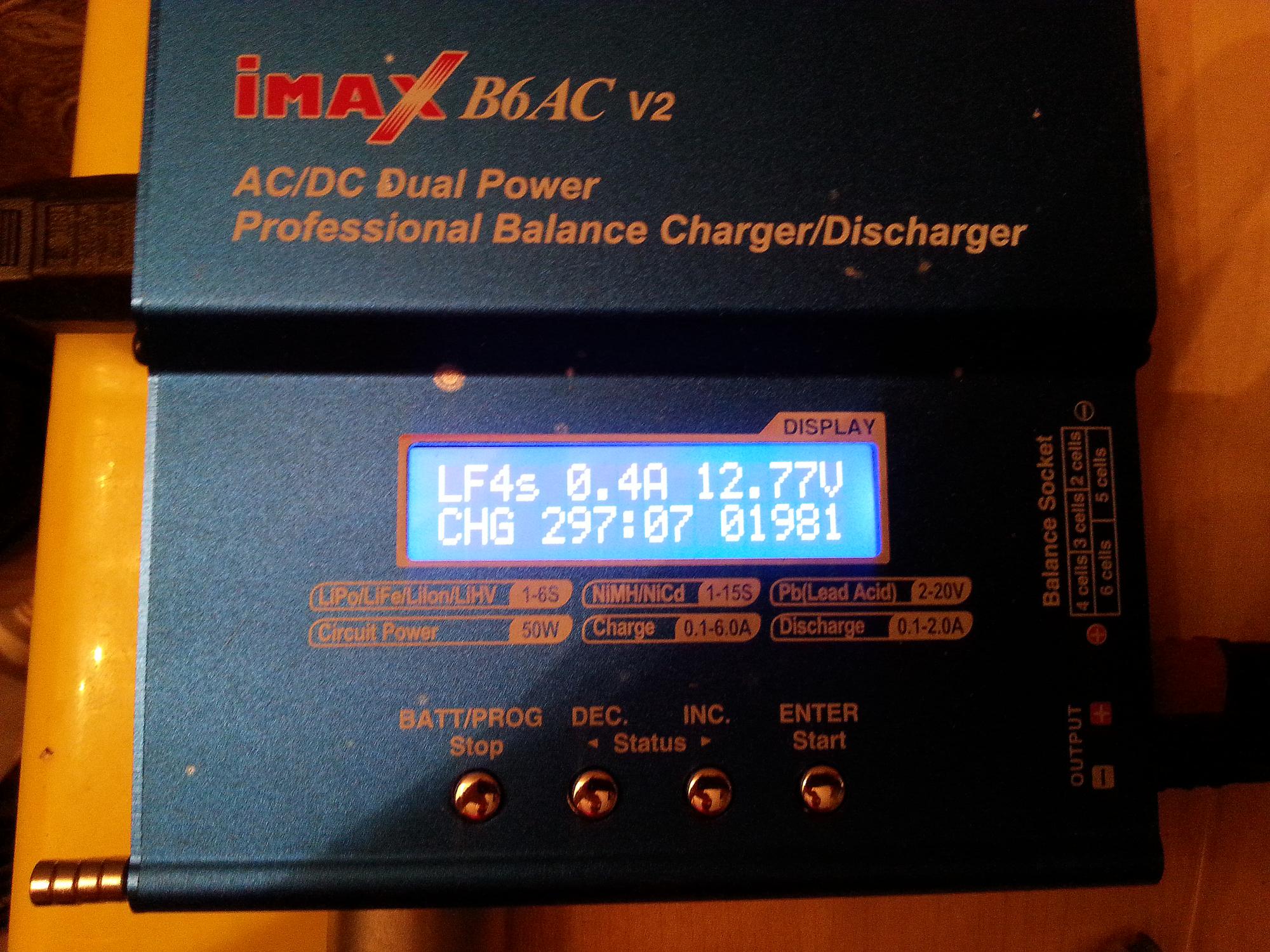

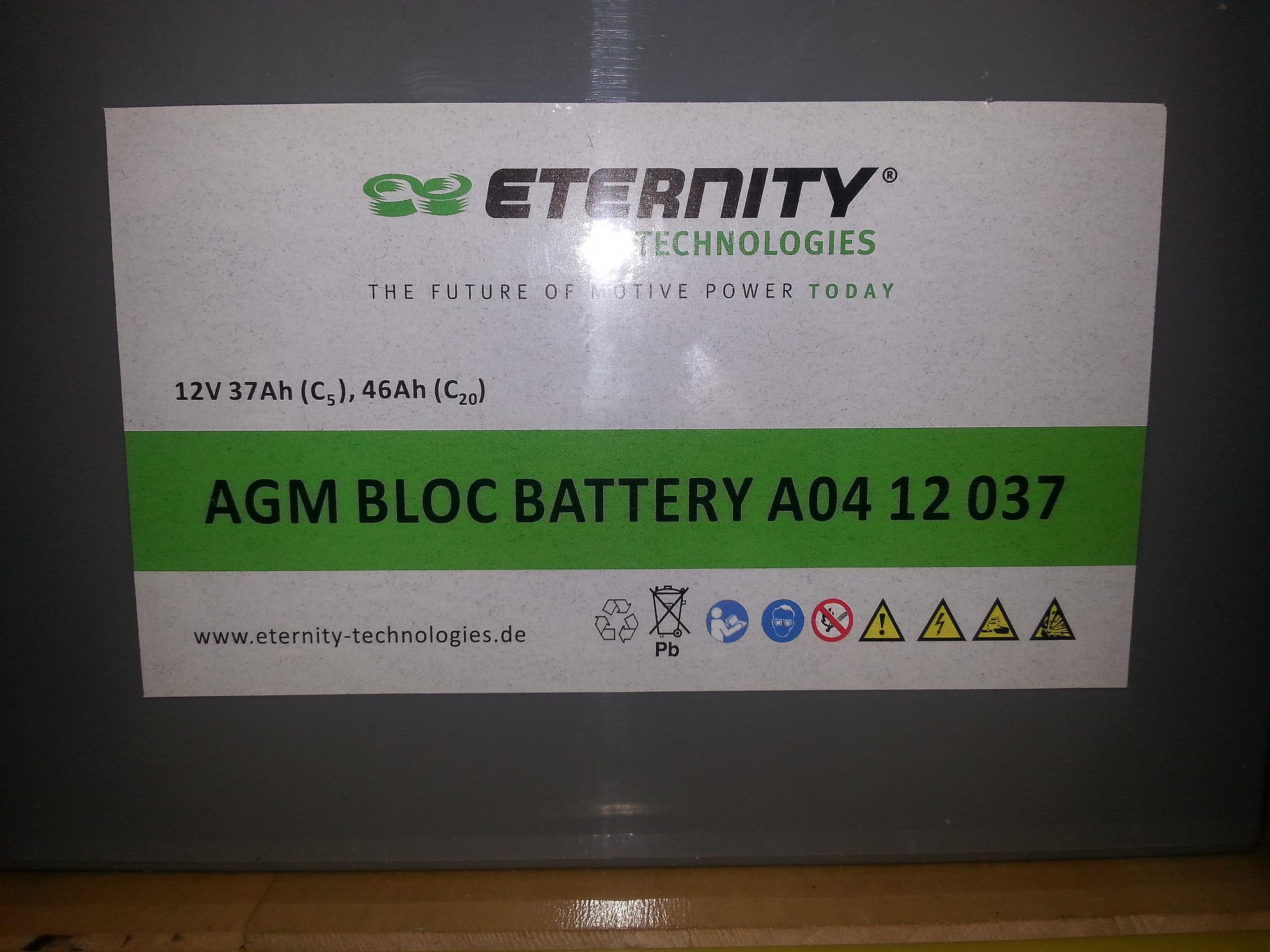

Здравствуйте. Имеется два акб от инвалидной коляски, стали быстро разряжаться. Вскрытие клапанов показало сухие маты. Дайте пожалуйста рекомендации по их восстановлению. Имеется ЗУ Imax B6 AC v2.
Branimir
[user]Provolochkin[/user], маловато информации от Вас:
- как заряжались эти два АКБ? (полагаю оба сразу в последовательном соединении штатной зарядкой?)
- среднее время заряда до начала индикации его окончания?
- как давно стало заметно падение емкости (АКБ стали быстро разряжаться) ?
- часто ли приходилось доводить до глубокого разряда (когда уже не тянули) ?
- min-ток окончания заряда (и Umax) у штатной зарядки неизвестен ?
- скорее всего, активный балансир не использовали?
- есть ли чем сейчас замерить напряжение на каждом АКБ (и на обоих) до окончания заряда штатной зарядкой?
- можно чуть их разрядить (чтобы поставить опять на заряд для замера U, если ЗУ быстро оканчивает заряд пары),  и также замерить заодно при разряде напряжение на каждом ?
- надеюсь, Вы пока не доливали дистиллят?
- ЗУ IMAX b6 у Вас один? (требуется сразу двумя АКБ заниматься по-отдельности)
- тестер (для замера Rвн АКБ) имеется?

На коляске ездил отец, у коляски свои мозги, подключение последовательно, дистиллят не доливал, з.у. одно. Я так понял надо подключить их к коляске с доступом для замера показаний? https://www.youtube.com/watch?v=gkBK9HCA5sQ
Branimir
#4904
[user]Provolochkin[/user], если тестера АКБ нет, то может хоть мультиметр есть для замера напряжения ?
Надо замерить в т.ч. и текущее НРЦ на каждом АКБ.
При использовании последовательно соединенных АКБ (в Вашем случае двух) без балансиров (и без периодических выравнивающих зарядов),
происходит:
- разбалансировка АКБ между собой (когда на одном напряжение, при их последовательном соединении, на заряде выше, чем на соседнем)
- разбалансировка банок в самих АКБ
- ускоренная потеря влаги на тех банках, которые перезаряжаются (находясь под бОльшим напряжением заряда)
- другая часть банок хронически недозаряжается (имеет меньшую потерю влаги) и сульфатируется
- при разряде банки с сульфатацией (недозаряженные) разряжаются глубже,
- а АКБ, находившийся под меньшим U заряда и недозаряженный, также разряжается ниже допустимого Umin
- в итоге первым умирает тоn, который перезаряжался (если дело далеко зашло в плане деградации АМ)
- второй же АКБ, будучи засульфатированным, тоже не живой, но его еще можно откачать

[user]Provolochkin[/user], замерьте на каком из двух АКБ при окончании заряда (или близко к нему) меньшее напряжение и ставьте его под заряд на IMAX током 2%=0,02С=~0,9А в режиме Pb-6.
Можно сразу долить в каждую банку каждого АКБ по 25-30мл дистиллята.
(Второй АКБ, на котором более высокое U при окончании заряда, скорее всего, и так сильно перезаряжался и он нуждается пока только с доливе и отстое --->
в каждую банку этого, уже заряженного АКБ, заливайте, пока маты не перестанут впитывать и будут иметь жирный блеск влаги сверху и пусть отстаивается пока).
Заряд (недозаряженного АКБ) отключится на IMAX b6 после снижения тока ниже 0,1А (для Вашего АКБ емкостью 46Ah, которая определяется так при разряде током 20-ти часового разряда - это 0,1А/46Ah*100=0,22%).
Скорее всего, до столь низкого тока сразу не снизится (и будет очень долго заряжаться, вплоть до 3 суток и более), т.к. потребуется еще долить дистиллят (в процессе заряда после подъема Umax до 14,4v) в каждую банку до состояния, когда маты уже перестанут впитывать (это когда они становятся на вид опять суховатыми через 3-5 минут), а будут оставаться влажными сверху и жирно блестеть влагой.
Доливать удобно 20мл-шприцом (продается в аптеках).
Дистиллят лучше купить типа ОЛРАЙТ в 5л-канистрах (про-во Пушкино Московской обл., у них неплохое качество и стабильное) или в меньшей таре (но меньшую тару я не замерял и не использую).
Обязательно записывайте кол-во долитого в каждую банку, чтобы можно было в итоге вычислить общее кол-во долитого до окончания процесса ---> это позволит сделать выводы о состоянии банок, поможет определить дальнейшую верную стратегию и спрогнозировать насколько все хорошо или плохо (большая потеря влаги банкой, типа выше 1мл/Ah, уменьшает шансы на ее полное выздоровление).
Заодно присмотритесь через отверстия клапанов, видны ли мостики бареток внутри банки
(они обычно чередуются от банки к банке по цвету: положительные - черного цвета, а отрицательные - серого металлического)
и можно ли щупом мультиметра дотянуться до них, чтобы сделать замеры напряжения побаночно.

Сделал примерно как вы описали, только ток установил 0.4А, в режиме LiFE до 14.6v. Вместо дистиллята предпочёл воду для инъекций.
