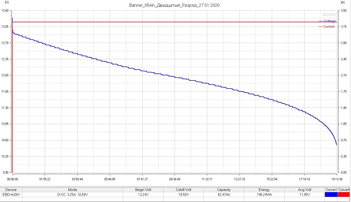

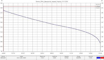

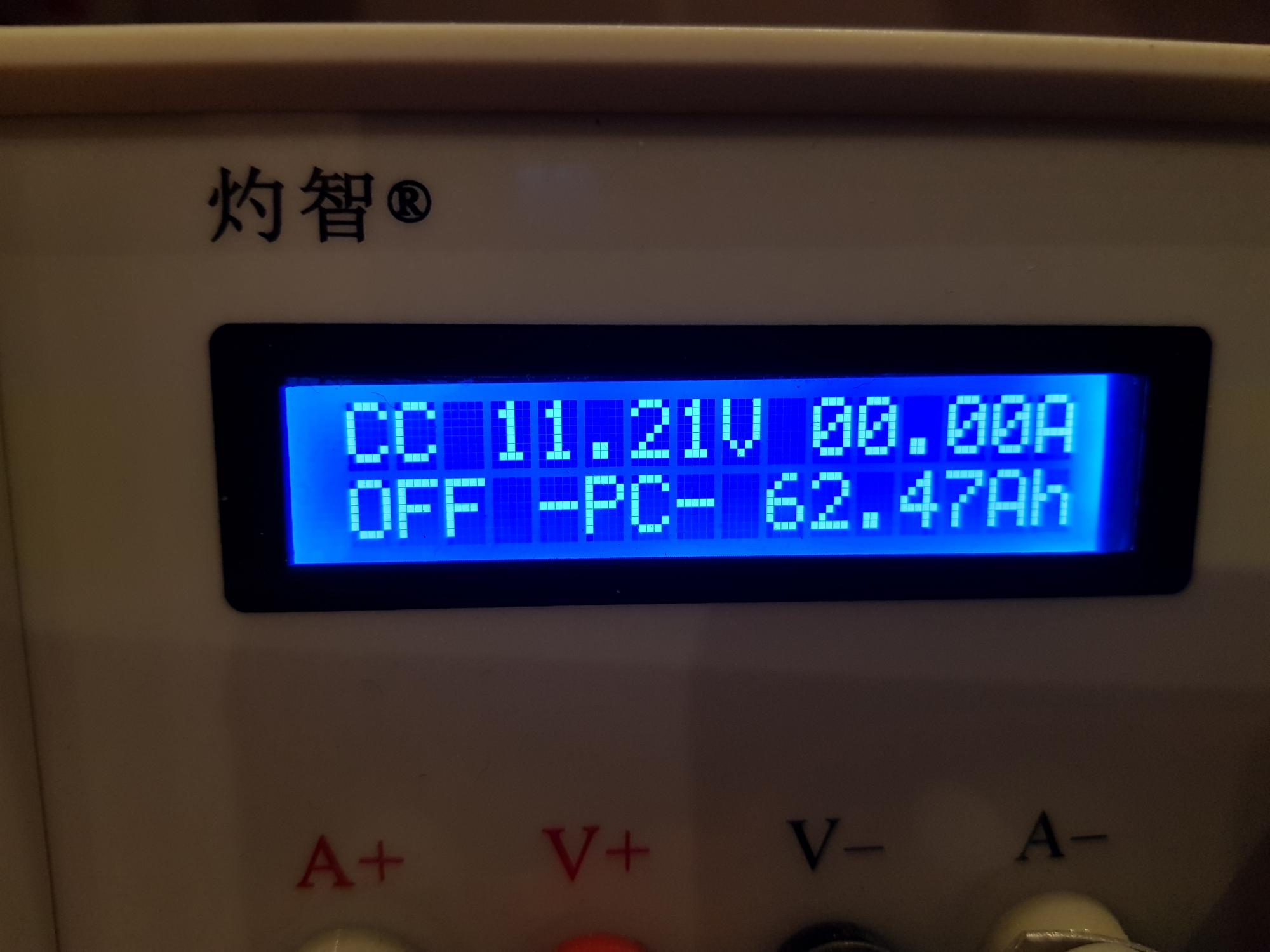

ШЕСТАЯ ЧАСТЬ.
Заряд АКБ зарядными устройствами: Кулон-912, Вымпел-55, "Версия7-Профи" (ЗУС_7) с последующими ГЛУБОКИМИ разрядами АКБ током 0,05С до 10,5 В с контролем отданных Ач.
Семнадцатый Контрольно-Тренировочный Цикл. E10.5В=70,19 Ач
Заряд АКБ Кулоном-912 по ускоренному методу Бранимира
05.01.2020  23:13 мск
Заряд и Дозаряд АКБ производился Кулоном-912:
В связи с тем, что АКБ уже имела несколько проходов по классической методике Бранимира, было принято решение ускорить заряд по Бранимиру, а именно классический алгоритм CC-CV до напряжения U=13,70 В током 0,1С, а далее по классике по Бранимиру
,,,,// Дата создания:21:14:30 05-01-2020
,,,,// Версия ПО: Q912R912 WF:1
,,,,// WEB ID: Кулон 912
,,,,// IP:192.168.1.55
,,,,//Заряд АКБ. Расширенный режим.
,,,,//Параметры АКБ.
,,,,//Напряжение АКБ:12В. Емкость АКБ: 65Ач.
,,,,//Основной заряд.
,,,,//Максимальное напряжение:13.70В. Напряжение начала снижение тока:13.60В.
,,,,//Максимальный ток: 6.50А.
,,,,//Окончание заряда по току.
,,,,//Ток окончания заряда: 0.05А.
,,,,//Максимальное время заряда:48часов.
Температура АКБ во время заряда:  +240С
+01 ч 00 мин  U=12,95В; I=6,50А
+04 ч 00 мин  U=13,62В; I=5,13А
+06 ч 30 мин  U=13,69В; I=1,15А
+12 ч 00 мин  U=13,70В; I=0,27А
+14 ч 33 мин  U=13,70В; I=0,18А. ,,,,//АКБ заряжалась:14ч33м   Отдано:33.30Aч
06.01.2020  11:48 мск

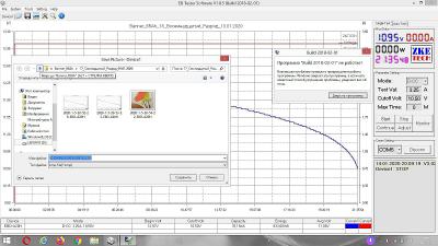

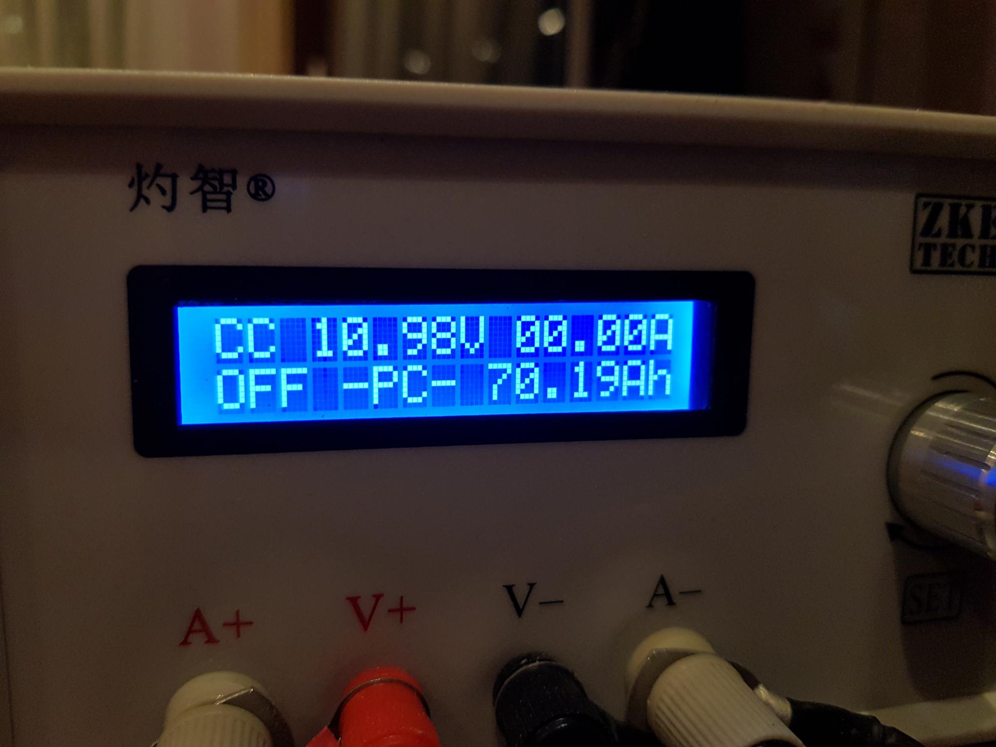

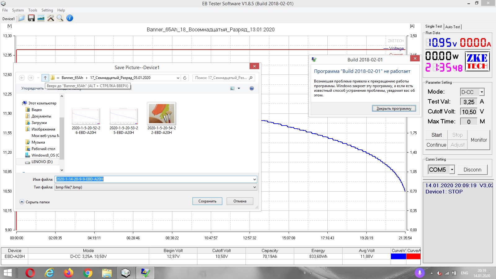

13.01.2020  22:30 мск
Контрольный РАЗРЯД (он же восемнадцатый подряд для АКБ) до U=10,50В током I=3,25А
Время разряда: 21 час 35 мин 48 сек
E10.5В=70,19 Ач
Через 5 минут после нагрузки:
Температура АКБ: +250С
Тестер АКБ: Uрц=11,03В; Rвн=28,04мОм; ENSSEFB=82А; SOC=00%; SOH=12%
Через 10 минут после нагрузки:
Тестер АКБ: Uрц=11,09В; Rвн=26,51мОм; ENSSEFB=88А; SOC=00%; SOH=13%
Через 15 минут после нагрузки:
Тестер АКБ: Uрц=11,13В; Rвн=25,81мОм; ENSSEFB=90А; SOC=00%; SOH=13%
Через 25 минут после нагрузки:
Тестер АКБ: Uрц=11,17В; Rвн=24,71мОм; ENSSEFB=93А; SOC=00%; SOH=14%
Через 35 минут после нагрузки:
Тестер АКБ: Uрц=11,19В; Rвн=23,90мОм; ENSSEFB=96А; SOC=00%; SOH=14%

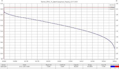

silandser

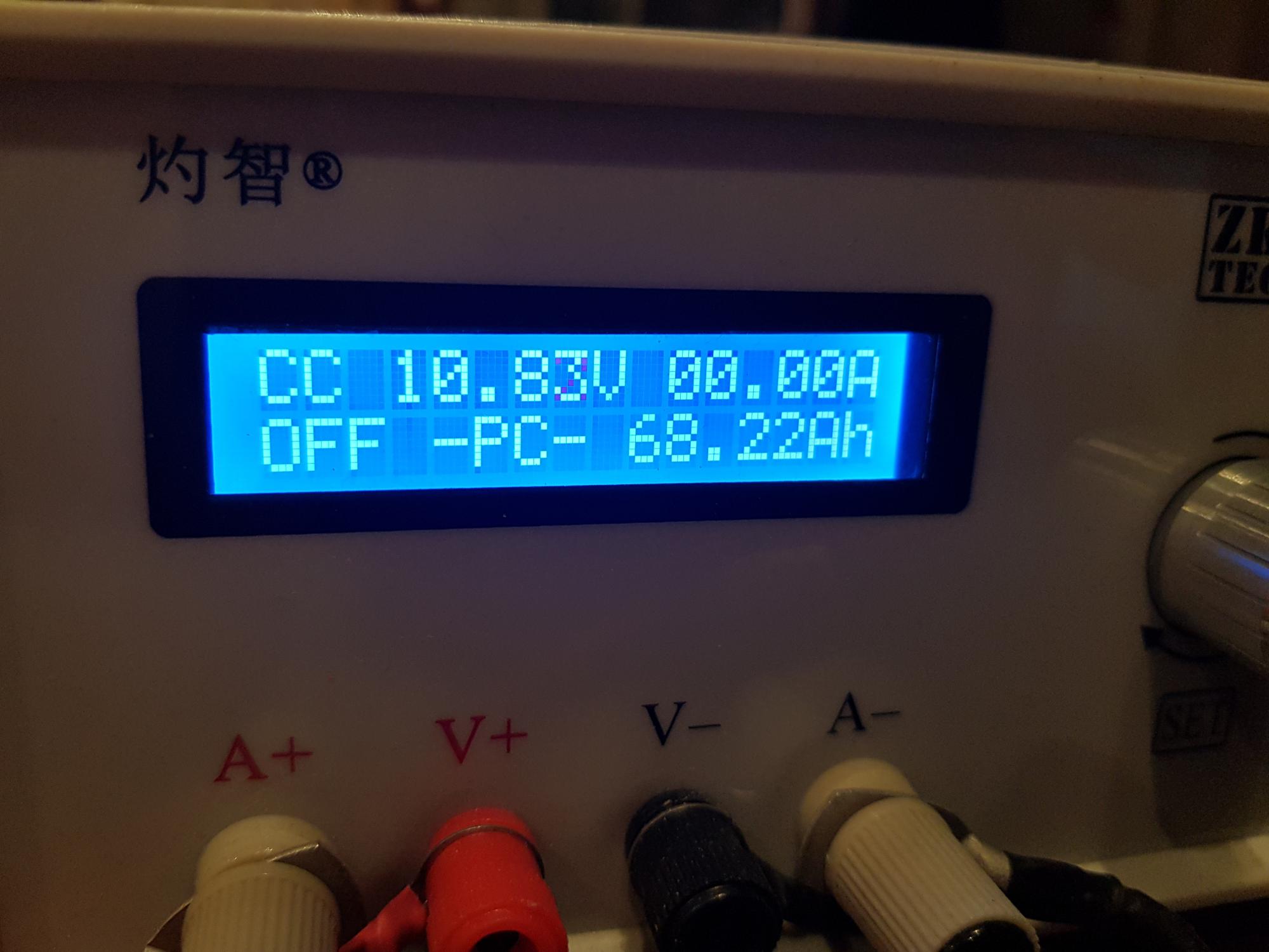

Восемнадцатый Контрольно-Тренировочный Цикл. E10.5В=68,22 Ач
Заряд АКБ Кулоном-912 классическим алгоритмом CC-CV до напряжения U=14,80 В током 0,1С и дозаряд АКБ Кулоном-912 классическим алгоритмом CC-CV до напряжения U=16,30 В током 0,02С
14.01.2020  20:45 мск
Заряд АКБ Кулоном-912 классическим алгоритмом CC-CV до напряжения U=14,80 В током 0,1С и дозаряд АКБ Кулоном-912 классическим алгоритмом CC-CV до напряжения U=16,30 В током 0,02С.
,,,,// Дата создания:20:45:54 14-01-2020
,,,,//Максимальное напряжение:14.80В. Напряжение начала снижение тока:14.20В.
+01 ч 00 мин  U=12,14В; I=6,50А
+10 ч 00 мин  U=14,63В; I=1,91А
+20 ч 00 мин  U=14,77В; I=0,36А
+30 ч 00 мин  U=14,78В; I=0,24А
+37 ч 15 мин  U=14,79В; I=0,21А. ,,,,//АКБ заряжалась:37ч15м   Отдано:70.29Aч

22.01.2020  02:55 мск
Контрольный РАЗРЯД (он же девятнадцатый подряд для АКБ) до U=10,50В током I=3,25А
Время разряда: 20 час 59 мин 18 сек
E10.5В=68,22 Ач
Тестер АКБ: Uрц=11,05В; Rвн=28,04мОм; ENSSEFB=82А; SOC=00%; SOH=12%

27.01.2020  22:07 мск
Контрольный РАЗРЯД (он же двадцатый подряд для АКБ) до U=10,50В током I=3,25А
Время разряда: 19 час 13 мин 13 сек
E10.5В=62,47 Ач
Через 40 минут после нагрузки:
Тестер АКБ: Uрц=11,22В; Rвн=21,76мОм; ENSSEFB=106А; SOC=00%; SOH=16%

31.01.2020  00:35 мск
Контрольный РАЗРЯД (он же двадцать первый подряд для АКБ) до U=10,50В током I=3,25А
Время разряда: 16 час 12 мин 54 сек
E10.5В=52,70 Ач
Через 1 час 22 минуты после нагрузки:
Температура АКБ: +240С
Тестер АКБ: Uрц=11,25В; Rвн=20,11мОм; ENSSEFB=116А; SOC=00%; SOH=17%
