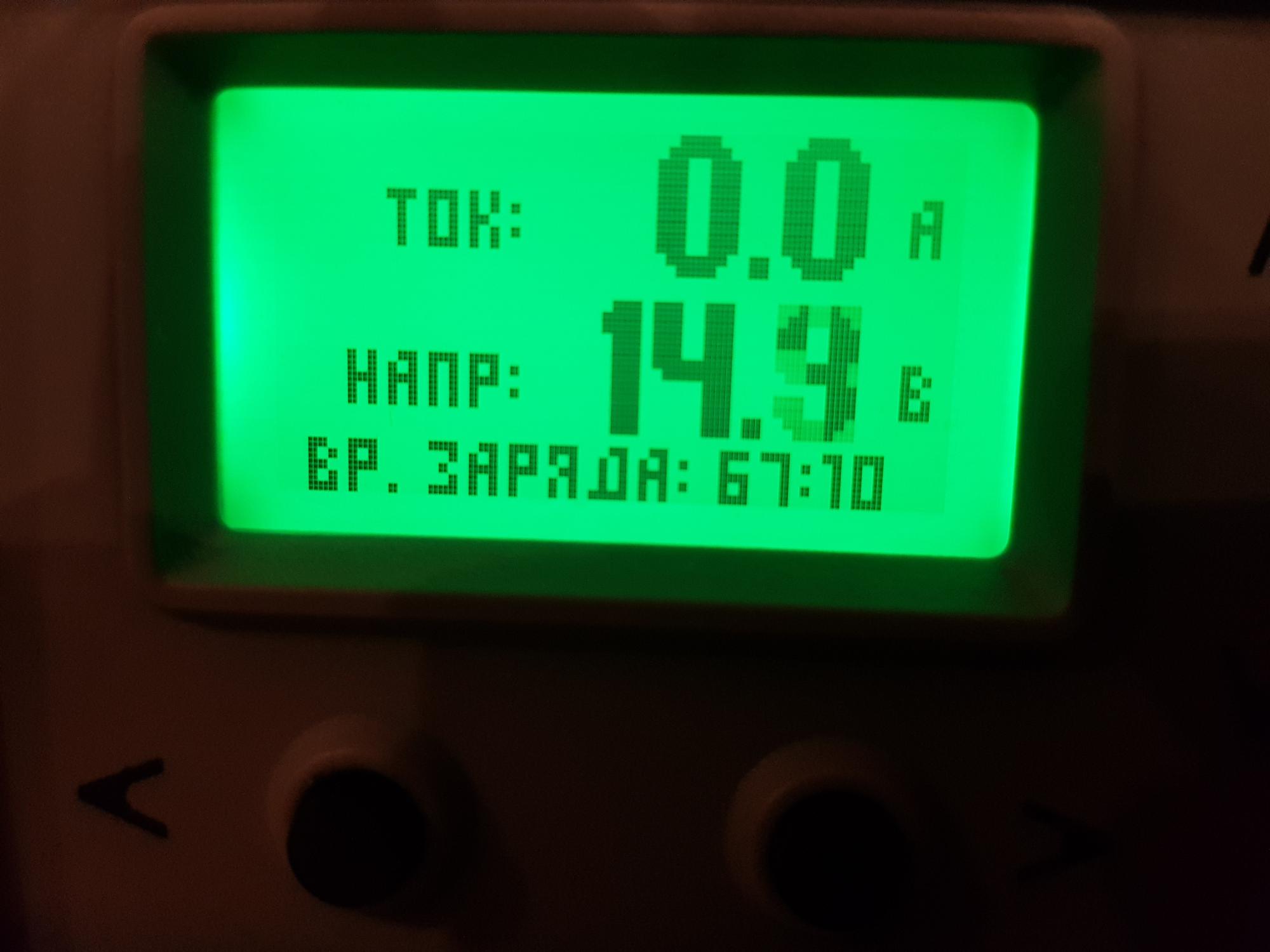

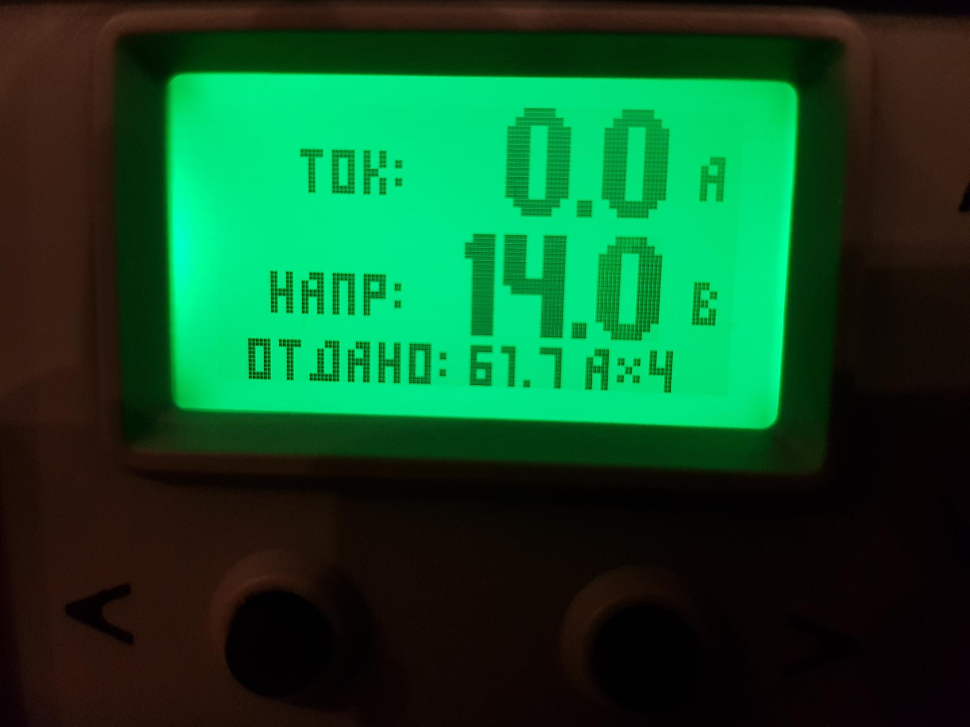

Если верить ААЗУ "Версия7-Профи" (ЗУС_7), то в АКБ за 5 часов влилось 39,44 Ач.
После отстоя АКБ около 16 часов имеем следующие параметры:
Температура АКБ: +250С
Тестер АКБ: Uрц=12,98В; Rвн=3,46мОм; ENSSEFB=672А; SOC=100%; SOH=100%
Нагрузочная вилка 200А:
1 сек=10,80В
2 сек=10,50В
3 сек=10,35В
4 сек=10,35В
5 сек=10,35В
6 сек=10,35В
7 сек=10,40В
8 сек=10,45В
9 сек=10,40В
Через 5 минут после нагрузки:
Тестер АКБ: Uрц=12,92В; Rвн=3,53мОм; ENSSEFB=658А; SOC=100%; SOH=100%
Через 15 минут после нагрузки:
Тестер АКБ: Uрц=12,95В; Rвн=3,66мОм; ENSSEFB=636А; SOC=100%; SOH=97%

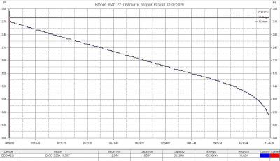

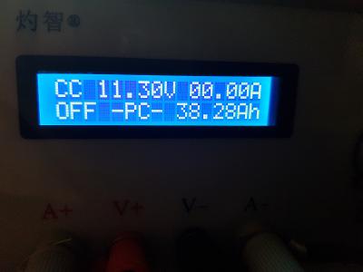

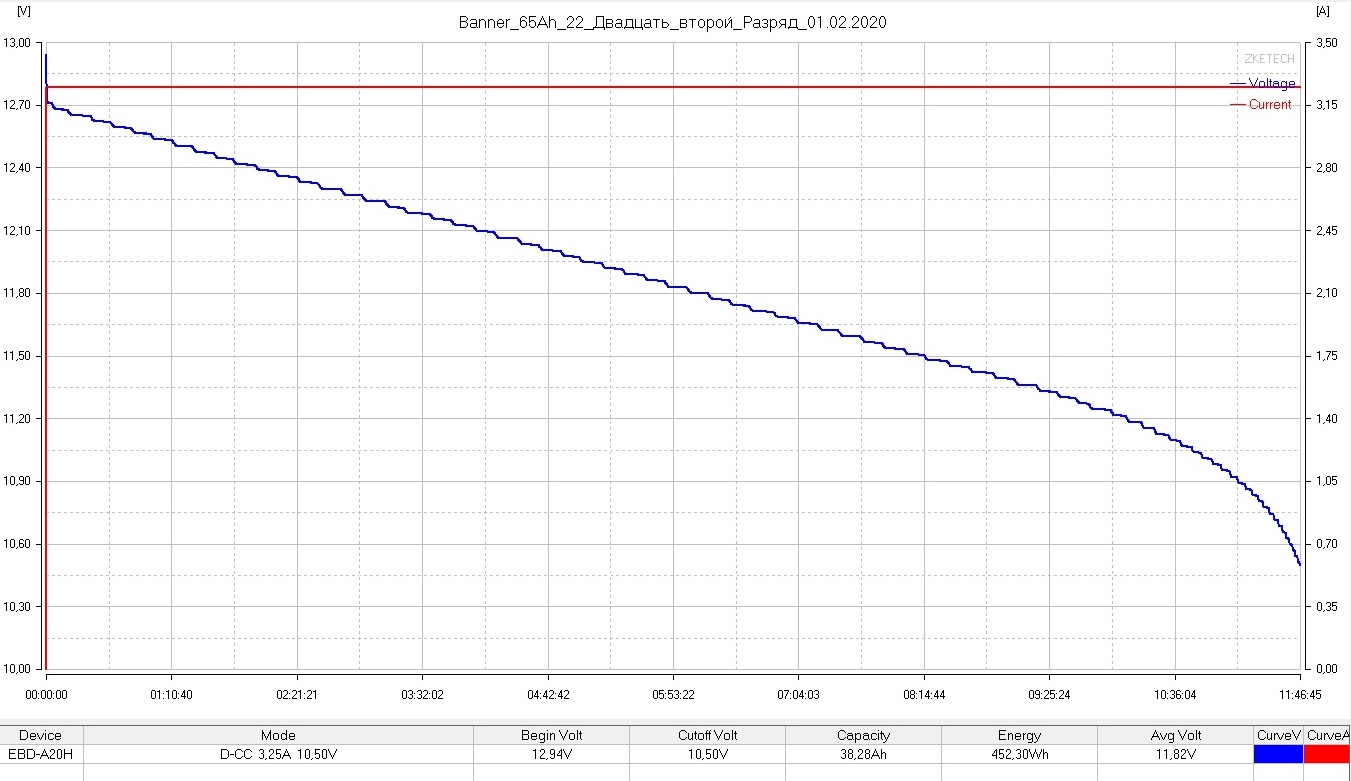

01.02.2020  18:25 мск
Контрольный РАЗРЯД (он же двадцать второй подряд для АКБ) до U=10,50В током I=3,25А
Время разряда: 11 час 46 мин 38 сек
E10.5В=38,28 Ач
Через 5 часов после нагрузки:
Температура АКБ: +240С
Тестер АКБ: Uрц=11,31В; Rвн=15,68мОм; ENSSEFB=148А; SOC=00%; SOH=22%
Резкий провал по емкости - явный результат завышенного тока заряда, в результате образовался дикий разбаланс..    это лишний раз подтверждает зависимость зарядного тока и разбаланса.  Нельзя циклировать повышенными токами, это сразу убивает АКБ.
