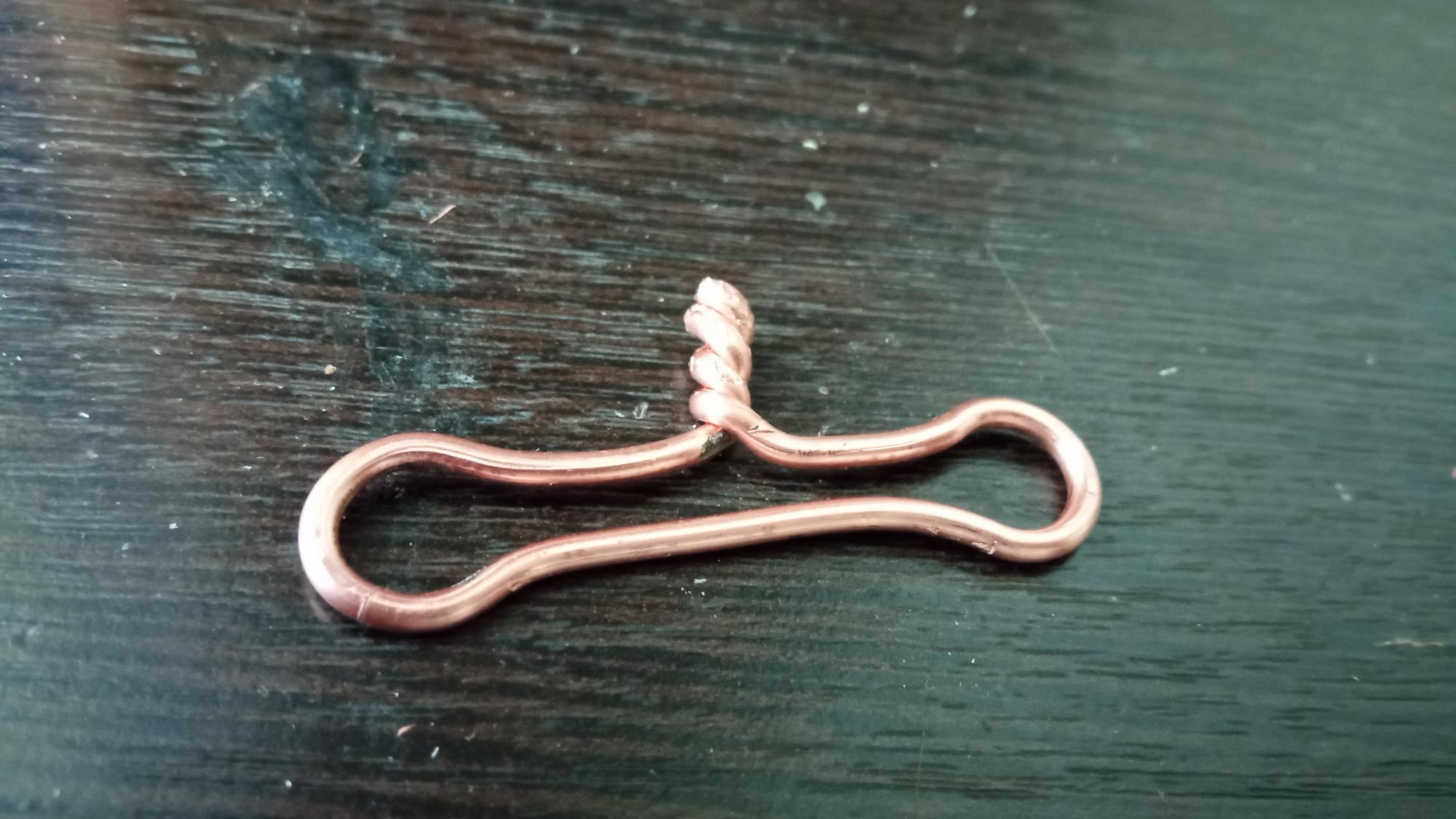

Цитата: Вова С от 19 Май 2023 в 12:52наконечники не подходят, потому что они длинные и не сходятся даже с минимальным промежутком. Соединения надо сделать гибким, потому что шпильки приварены не совсем ровно
дык s-образные и делать, очень S-образные

Или подковообразные... Правда цена наконечников 4000 за 200 шт. Смущает мягко говоря. Попробую самое простое, как советовал товарищ, накрутить восьмёркой одножильный провод 4-6 мм2.
  Но я не понимаю, почему нельзя мотать многожильным... Вроде всё плотно скручено,сжато.

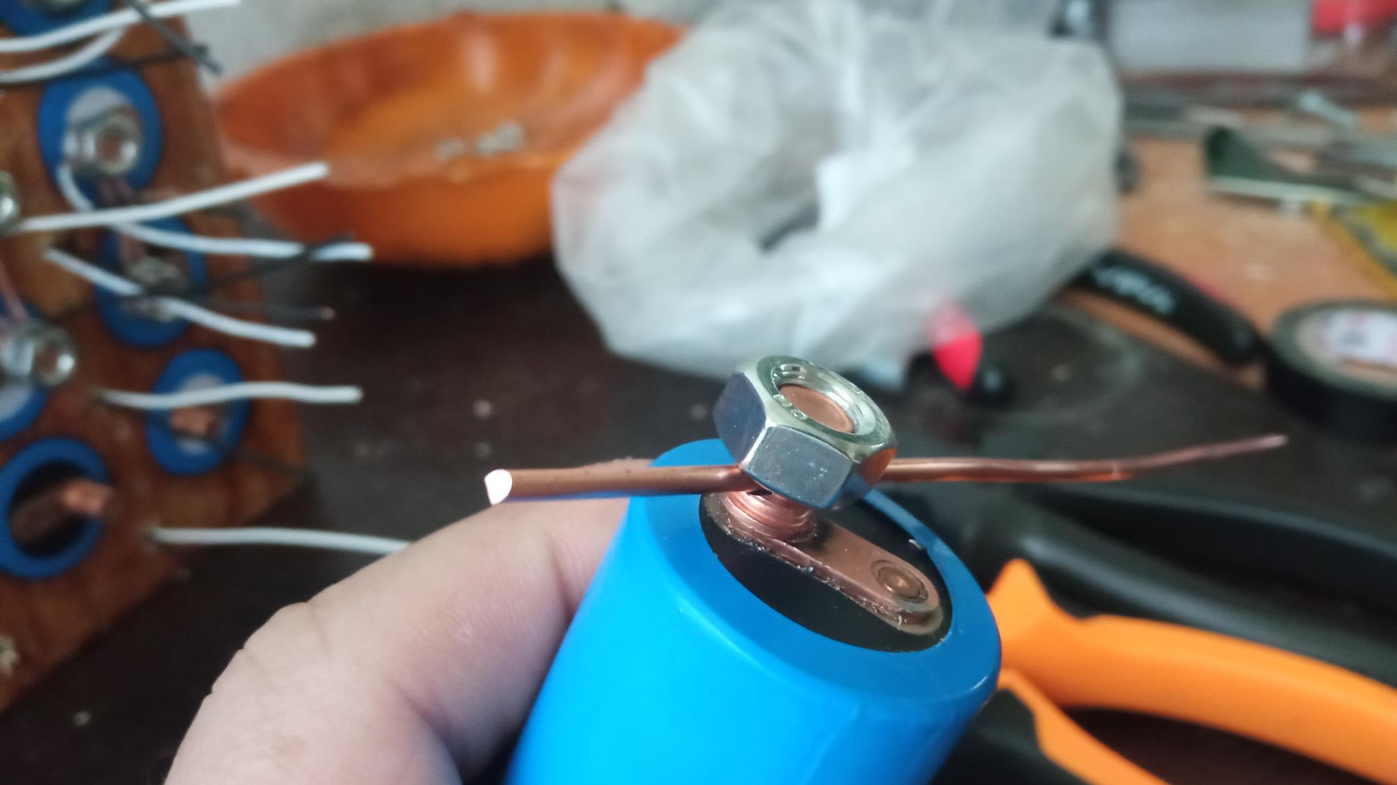

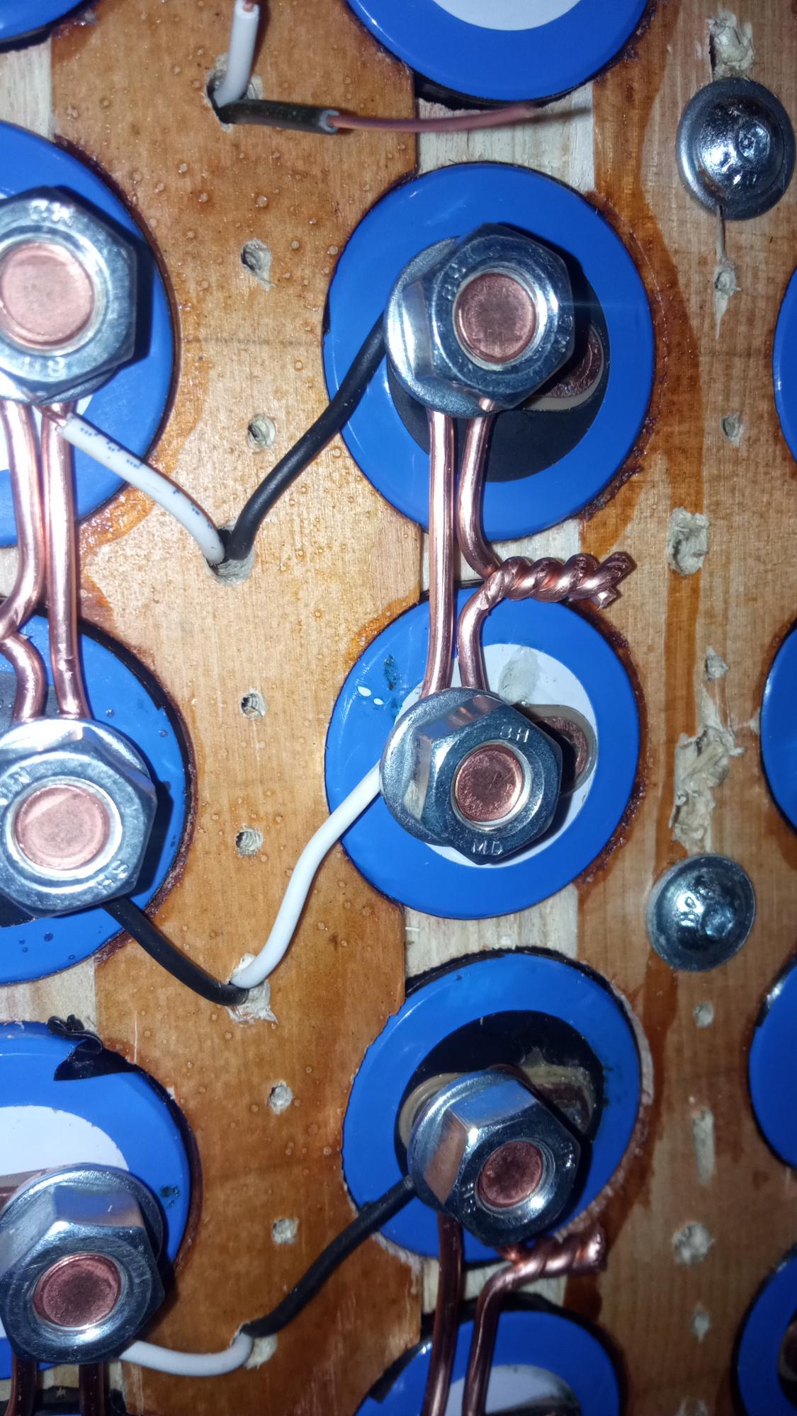

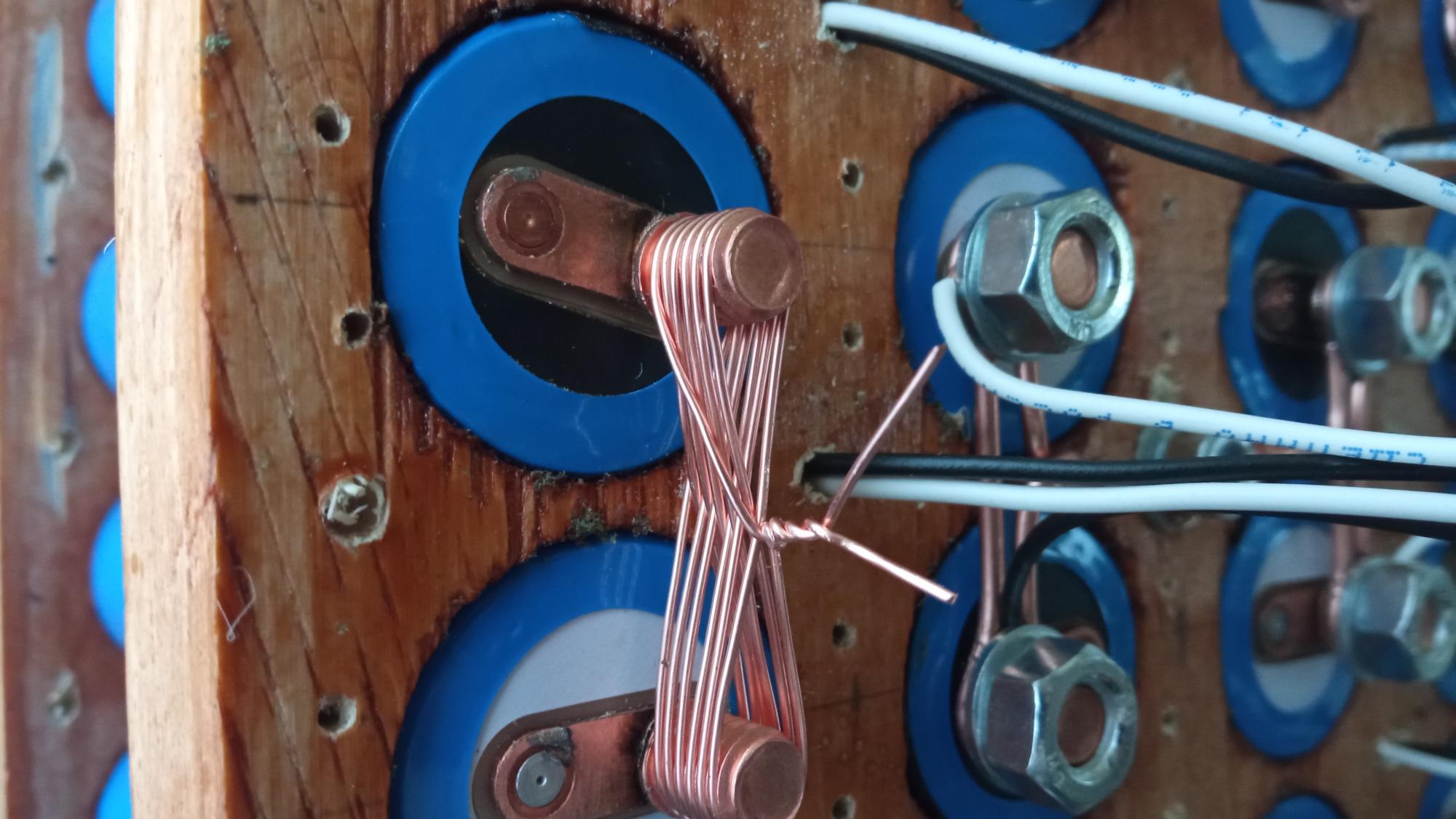

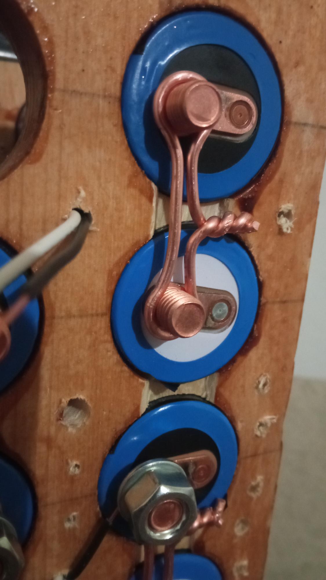

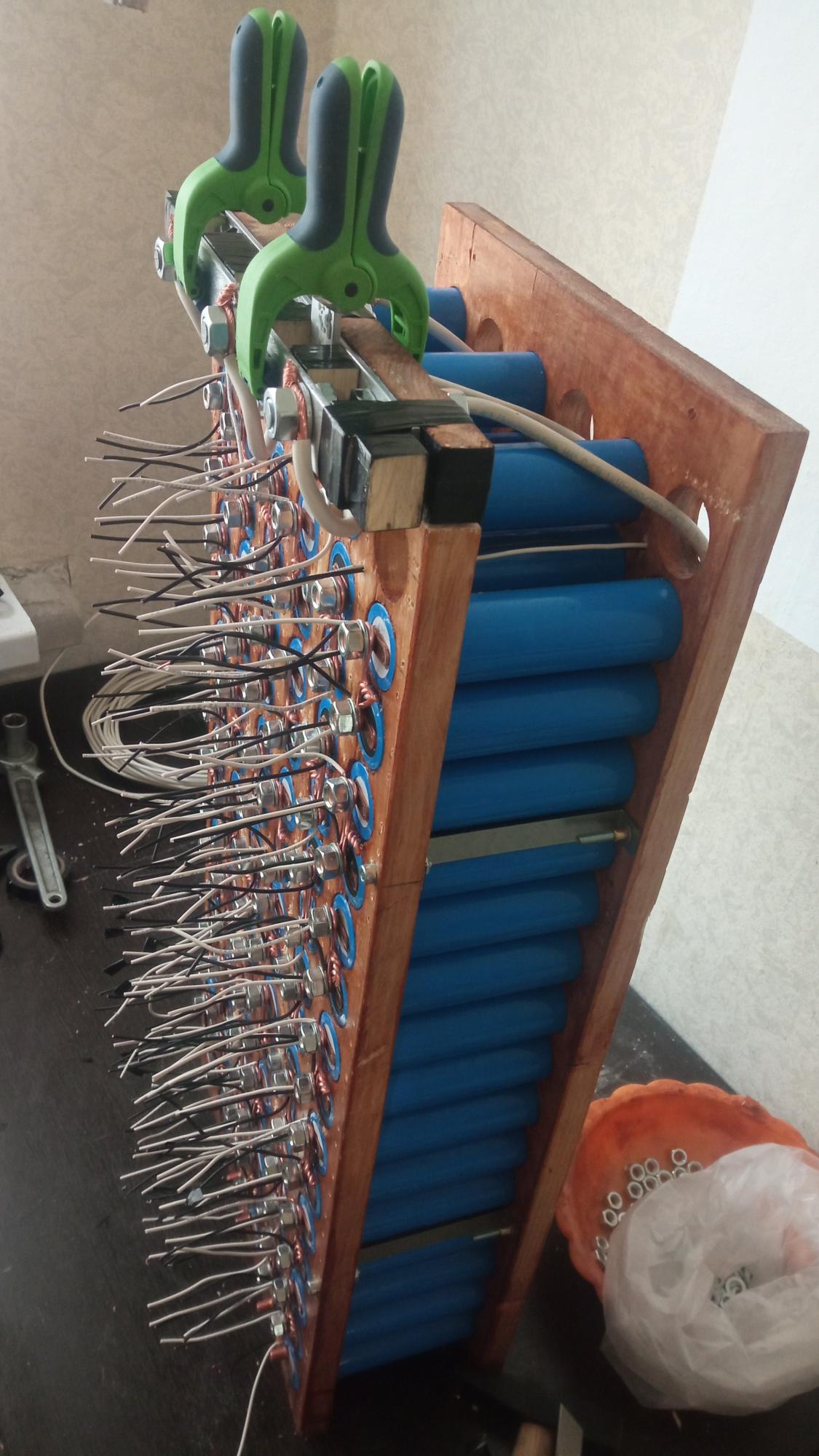

  Приветствую всех любителей электрической тяги! Завершил силовую часть батареи.  Я опробовал несколько альтернативных способов гибких шин - перемычек.
  Просверлил с помощью оправки отверстие 4 мм в шпильке и зажал жилу гайкой. Хороший контакт, подходит под жилу 8 мм2 которая 3,58 в диаметре.  Вариант классный, но очень долгая переделка, оставил на потом.
  Провод 0,5-0,75 мм2 наматываю восьмеркой по резьбе.  Тут наверное самая лучшая площадь контакта, наматывается быстро.  По ходу лета будет перестройка батареи, возможно так я и сделаю в следующей версии.
   А здесь и сейчас накрутил "вешалки" из одножильного 4мм2.  Сделал из того что было на данный момент.  Вроде тоже приемлемый вариант.
  Один элемент оказался бракованным, поэтому пришлось убрать еще два из соседних параллелей. Итого получается 31 последовательно, 3 параллели. 100 вольт, 45 ампер-часов емкости, до 220 ампер в режиме 5C.

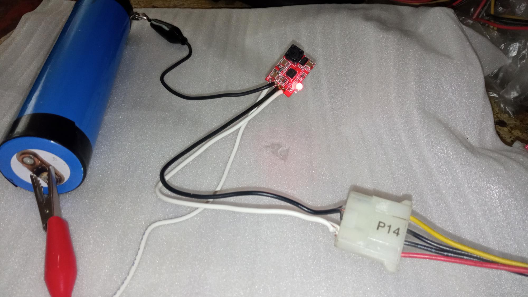

  Теперь черед систем контроля батареи. От бмс я отказался еще в прошлом году и потому у меня уже лежат 96 модулей микрозарядок тр 5000. Они выполнят 2 из 3 функций бмс - контроль заряда и балланс, плюс зарядное устройство.  Силовой частью зарядок будут старые бп от компьютера. У них есть пятивольтовая шина, и как раз кпд этих зарядок максимальный при пяти вольтах. Можно использовать старые бп, которые уже не подходят в новые пк по разьемам, стоят они копейки.  Ток на пятивольтовой шине конечно не самый большой, поэтому надо будет - 3-4 таких бп. Первый одиночный тест микрозарядки уже провел - успешно. Банка заряжалась током 1 ампер до правильного напряжения для lifepo4. В комплекте мне прислали светодиодики. Они сигнализируют о режиме работы платы. Остался очень доволен и с оптимизмом приступаю к монтажу всех плат на батарею.

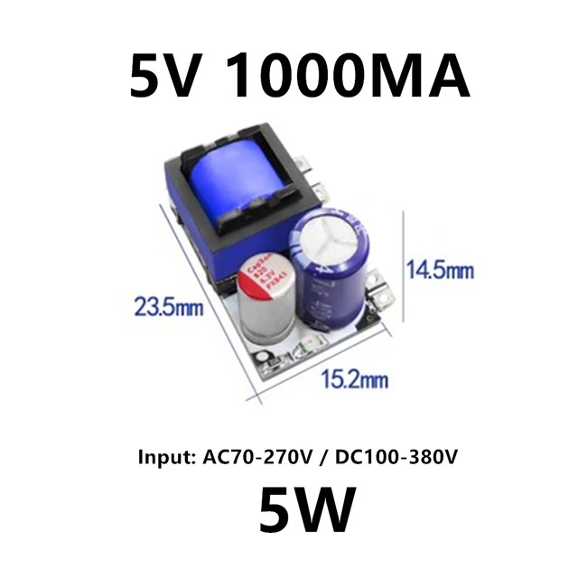

Кто-то может подсказать по подходящим способам гальванической развязки при 5 вольт 1 а? Как насчет оптопар?

То-то же.  Вобщем углубился я в тему гальванической развязки питания. Оптроны фигня. Мощности мелкие. Единственный реальный вариант мне делать электромагнитные развязки, то есть отдельный трансформатор на каждую микрозарядку на каждый мать его аккумулятор...
А что Вы хотели делать с оптронами но их мощности оказалось мало? А в результате оптроны заменили отдельными блоками питания для каждой банки.
Это ведь не взаимозаменяемые детали... Оптронами не зарядишь, они могут для развязки управляющей аппаратуры и коммутирующих устройств пригодиться, тут им большая мощность не нужна.
Т.е. Вы вместо BMS решили поставить по отдельной небольшой зарядке на каждую банку. Но ведь BMS не только от перезаряда страхует, но и от переразряда.  Планируете Вы свою батарею отключать в случае если напряжение одной из банок упадет ниже допустимого уровня?
Оптрон - это сигнальный элемент. т.е. сигнал управляющий передаёт, а уж чем этот сигнал отработать - отдельный вопрос. Тем же транзистором, фетом, тиристором... Не надо его мощностью грузить, просто на ступеньку раньше использовать.
