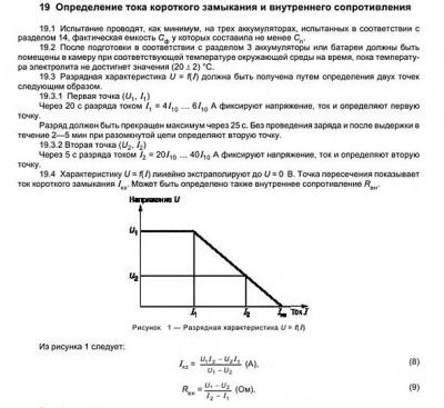

Ну и что касается ГОСТа для стационарных закрытых АКБ, в соответствии с которым якобы измеряет ЗУС, я напомню нюансы методики измерения постоянным током в нем. Так вот одна точка там измеряется с током 4...6 I10, а вторая 20...40 I10. То есть для АКБ в 100Ач это токи 200...400А. Далее посмотрите, в течение какого времени этими токами нагружена батарея. В общем нет ничего подобного ни в ЗУСе, ни в каком другом ЗУ или тестере. Поэтому и используется метод Чамплина. Задача простая, измерить внутреннее сопротивление без гигантских т

xeus
[user]UriBas[/user], ой ли
1) 4-6*I - 20сек,
2) 2-5 мин контроль НРЦ
3) 20-40*I - 5сек:
http://meganorm.ru/Data/613/61316.pdf
Дак какой там гост? не для щелочных\литиевых используется ли?
