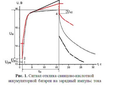

Vova_n
[user]UriBas[/user], Эта особенность есть у всех емкостей, а в случае акб за вот этим можно следить онлайн.
Я что то похожее рисовал от руки выкладывал

[user]Vova_n[/user], я хотел почитать поподpобнее про ваш рисунок чуть выше, и не нашел нигде . Уточните,пожалуйста.,где о нем речь.
Vova_n
[user]MMI[/user], Речь шла в теме "Анализ процесса и поиск алгоритма заряда", тема разделена на две части.
Обсуждалось многое, рисовал по моему это при обсуждении степени заряженности и кипения.
Акб при заряде после каждого импульса имеет скорость спада напряжения, чем полнее он заряжен тем медленнее спад напряжения и меньше его глубина, при этом начинает заметно расти вертикальный склон на заднем фронте, он характеризует рост Rвн (кипение).
Передний фронт тоже носит туже информацию, но на нём могут внести искажения выбросы с электролитов, не очень стабильная и быстрая работа стабилизации тока по этому задний фронт лучше (чище).
Там много полезно в этих темах есть, если речь о создании своего способа заряда.
