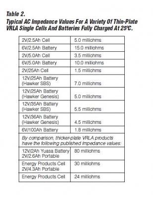

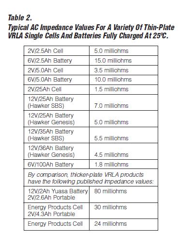

Дм.
На заметку любителям норм.
источник: "A guide to VRLA battery formation techniques", 2001, Digatron Power Electronics.
