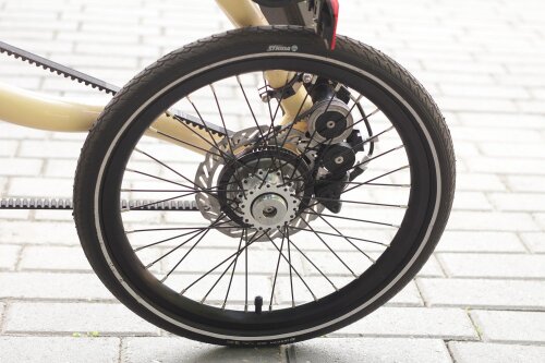

Цитата: Dobreyshiy от 24 Июнь 2025 в 09:30Я когда-то видел довольно интересный, быстросъемный вариант,
Да, интересный вариант. Но тут видимо применены хитрые материалы - открытое зубчатое соединение не может долго работать без смазки, нужен картер от грязи и для постоянного контакта с маслом ...
Возможно тут используется некий пластик износостойкий и не требующий смазки...
Homesick_sk
Цитата: М-Велосипедист от 24 Июнь 2025 в 11:45Возможно тут используется некий пластик износостойкий и не требующий смазки...
Без "возможно", там не металл.
Мог бы и сам загуглить да посмотреть.
М-Велосипедист
Цитата: Homesick_sk от 24 Июнь 2025 в 11:55Без "возможно", там не металл.
И что же там ?

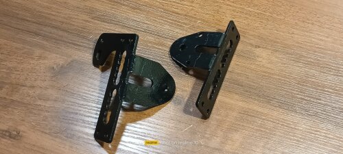

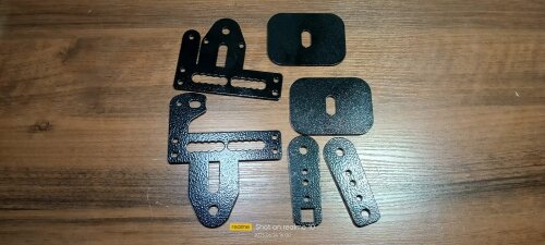

Пришли детали с лазерной установки.
Видимо сегодня будет сборка новой конструкции фрикциона, уже не для Стриды, а для большинства велосипедов, выпускающиеся промышленностью..

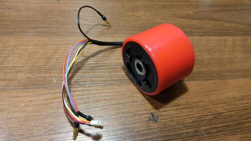

И новый мотор на 24в.
М-Велосипедист
Вообще было бы шикарно перевести систему на 24в
Всё становится лучше, дешевле, компактнее, легче и надёжнее, но при условии, что скорость всё же будет в районе 20-25км.ч.

Гнуть нужно строго под прямым углом и с определенным радиусом гиба...

Да вот свежак, дешевле и мощнее этого самопала
https://4pda.to/2025/06/21/443501/syomnyj_motor_kamingo_prevraschaet_obychnyj_velosiped_v_elektricheskij/
М-Велосипедист
Цитата: Jones от 24 Июнь 2025 в 19:27Да вот свежак, дешевле и мощнее этого самопала
27000руб и это только рекламный старт...
Этот вариант предполагает ездить без заднего крыла и он не универсален , на все диаметры колёс не поставишь.
На счёт мощности - это конечно обман...от силы 150 вт.
На моих моторах тоже пишут 750вт...
Дальность могли и больше написать, педали всё осилят... а без педалей с этим аккумулятором хватит километров на 15 :-D
