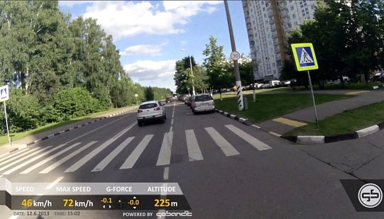

Pavel__
#81
Проект создания нового аппарата на базе рамы от электросамоката EVO ([b-b]E-KickScooter EVO[/b-b]).
От прошлого моего электросамоката было взято только МК (12" direct-drive 500Вт).
Контроллер Infineon 12fet 84-132V High Voltage.
Батарея LiPol 28S/10Aч (14 народных котлет).
Переднее колесо.
ТТХ:
Вес аппарата ~ 32 кг.
Максимальная скорость = 72 км/ч.
screenshot of video
Дальность хода ~ 40 км (при средней скорости 45км/ч)
Несколько фото:
И небольшое видео:
E KickScooter EVO
P.S. Прошу прощения за качество съемки - видеооператором была моя 8-летняя дочь.

Pavel__
Цитата: Disprozy от 06 Авг. 2012 в 14:45... ОЧЕНЬ хочется устроить тест-драйв на этом "скоростном болиде".
С такой амортизирующей системой и по грунтовке не страшно.
Вопрос: А площадку для ног раньше использовали как гладильная доска и нечаянно забыли выключить утюг, или это спец узор для фрикционных улучшений? ...
... Вы действительно первый, кто даёт такие обороты самокатному 12" колесу
Тест-драйв - без проблем (после 20 августа, Битцевский парк).
Пока я только привыкаю к полноподвесному аппарату и опасаюсь разгоняться по неровному грунту больше 50км/ч (колбасит просто нещадно, сложно удержать аппарат на траектории), буду думать о замене всех амортизаторов на воздушные.
С площадки для ног удалена фирменная налейка (она скользкая) и наклеены полоски наждачки-самоклейки для лучшего удержания подошвы (согласитесь, что при решении вопросов безопасности вопросы внешнего вида/рисунка отходят на второй план).
На таких скоростях я езжу уже больше года, так что в плане скорости сейчас для меня нет ничего нового (кроме того, что теперь на новом аппарате я чаще стал выезжать на проезжую часть и двигаться в общем потоке).
После окончания проекта и установки норвого контроллера и высоковольной батареи (150в) скорость увеличится с 62км/ч до 76км/ч (как показали проведенные испытания).
