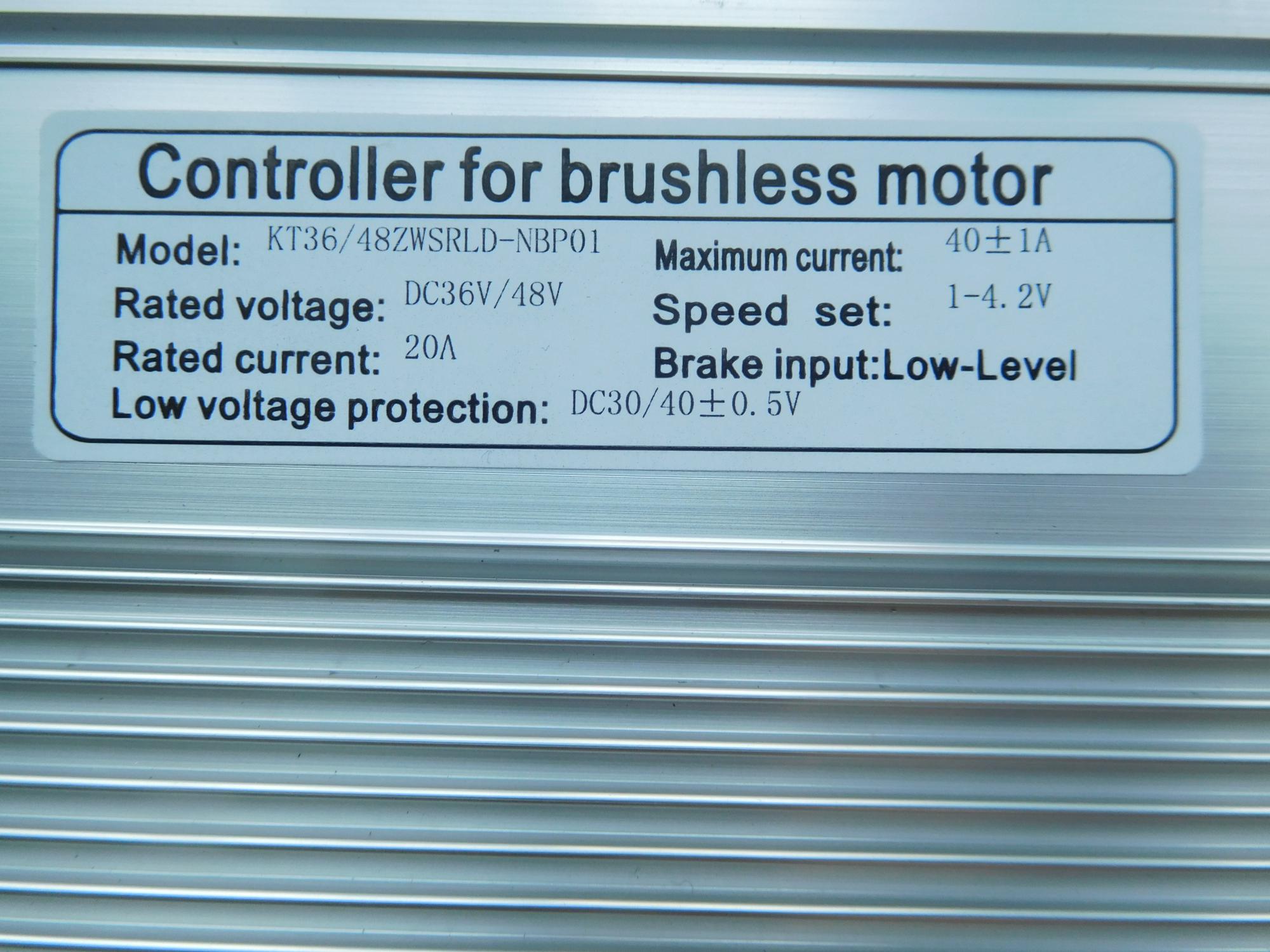

Приступил к осуществлению переобувки своего велоцикла в двухмоторник.
Приобрёл для начала контроллер (так получилось).
Теперь вопрос к знатокам: какую максимальную мощность МК я могу нагрузить на этот контроллер? Напряжение бортовой сети будет 48V.
