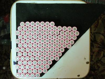

Nathan
#790
Подскажите, пожалуйста, как лучше сделать сборку 560 элементов 18650 (20s28p)? По 280 элементов получается на сторону. Расположение сделал такое. Слева цифры - это количество элементов в ряду. Зазоры есть, думаю, что для смещения при увеличении размера после защиты АКБ места хватит. Планируется использовать точечную сварку, где это необходимо (чтобы не садюжить ячейки).
gekanaz
не совсем понятно, что значит где это необходимо ?? вы собираетесь паять батарею ? или варить ?
а возможность сварки в такой конфигурации зависит от типа сварки (электроды отдельные ? или на станке стационарно установленные ?)
