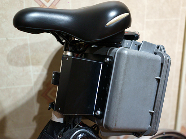

Приветствую, подскажите, плиз, как на этом велосипеде зафиксировать стоковый аккумулятор, чтоб не гремел как погремуха? Есть подобный опыт?
eTyson
У меня вроде не было такой проблемы. Попробуйте сперва проверить все болты крепления АКБ, подкрутить, налепить изоленты в места люфта...  Вообще, стоковый вариант крепления АКБ считаю, мягко говоря, неудачным, т.к. весь этот багажник с АКБ является неподрессоренной массой. Ну и родные 36В/12Ач крайне дрищавы.
Yasher
Хм, странно, вроде все затянуто, буду дома еще раз проверю. Но АКБ не все время гремит, только когда с бордюра съезжаю или на кочке какой-нибудь. Попробую резинками его проложить.
ЗЫ А на счет апгрейта подумываю, правда цены ща кусаются. Вообщем пока обычных велосипедистов обгоняю и радуюсь жизни)
Dendy
Подсунуть резиночки сверху и снизу, с ластик размером, но помягче. Мой тоже болел этим. Плюс рекомендую потрясти бокс с акумуляторами хорошенько руками. Если внутри бренчит, то скорее всего внутри лопнула термоусадка в которую затянуты аккумуляторы, и банки там болтаются, звук такой, как будто ведро с гайками на багажнике везешь. Люди пугаются! Тогда лезть внутрь и перепаковывать...

тоже разболталась батарейка на штырьке - болтается и стучит. подсовываю некую пластиковую мяхкую фигню от упаковки.

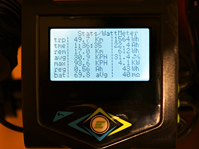

На днях удалось решить проблему перегрева контроллера Mini-e. Место прилегания контроллера к металлической пластине Веломастера промазали термопастой. Теперь появилась возможность долговременной езды в режиме "буст" при максимальных настройках Mini-e (с моей прошивкой 56А батарейного и 145А фазного тока).
Вчера вечером была возможность долговременной езды на высокой скорости. Зафиксирована максимальная скорость 93,6км/ч :dance: (на Варшавском шоссе).
Сегодня ровно 2 месяца прошло с момента второго рождения  моего Wellness'а. Пробег 1639км.
