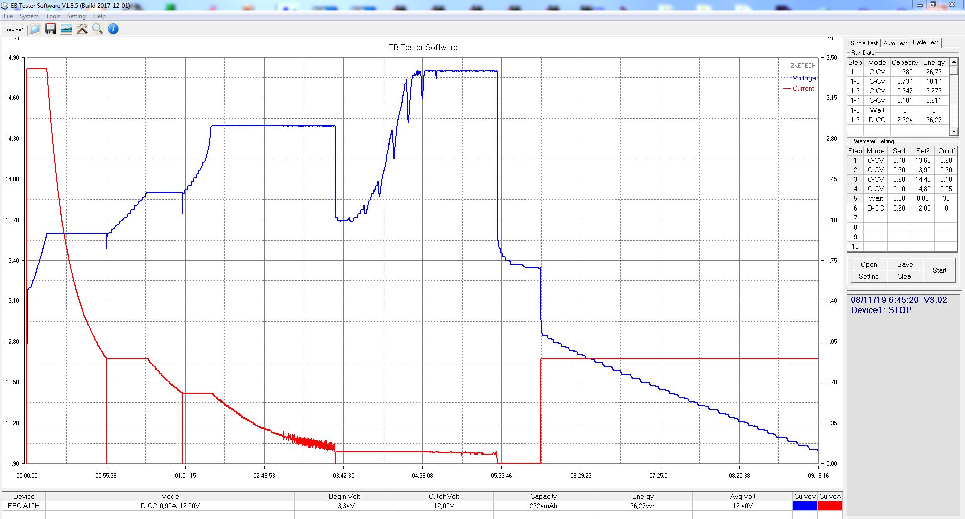

Так, ну что же, тест с тремя не глубокими циклами при заряде классическим методом не выше 14,8в не способен изменить тренд ёмкости на акб с дисбалансом 39% разности между здоровыми банками и слабой.
За 2 неглубоких цикла акб потерял 0,278ач то есть примерно по 139ма/ч за 50% цикл.
Вывод повторяется и имеет однозначное суждение - после того как дисбаланс достиг существенного заначения, стандартный метод заряда не способен его устранить и требуются иные методы.
Графики ниже.

Минус был поставлен из-за некорректного теста. В классическом заряде, как правило применяются токи заряда  0,1 С, что для 9 Ач  батареи составляет 0,9 А. А вы своем тесте вместо 0,9 А применили 3,4 А. Вместо рекомендованных по классическому заряду исправных батарей 0,1 С  заряд проводился током 0,38 С.

Первые два ктц с применением классического CCCV до 16в и моргалки показали, положительную динамику, по этому думаю рано ещё его хоронить, отсюда и уверенность, что можно.
Если конечно сейчас пока издеваюсь при людно над ним он не обидеться  :-) Уже пошёл в ктц до 12в скоро будет метка.

[user]Vova_n[/user], Какие критерии? Что за положительная динамика?
Если говорим об отстающей банке, создающей разбаланс, за счет устранения которого Вы хотите поднять емкость (если это не иные цели),
то надо понять реагирует ли банка на подачу недостающей ей энергии и в каких это выражается измерениях (увеличение емкости, плотности, НРЦ, снижение потребляемого ею тока и прочее...)
Если же у нее, кроме потребления тока на чистый электролиз, есть еще потери на всякие утечки и ей по барабану чем и сколько Вы ее кормите,
то где тут потенциал?

[user]Branimir[/user],  Под кривой до 12в ёмкость подрала после дозаряда качелями. Продолжаю так 3цикла с неглубоким разрядом и дозаряд качелями, далее контроль до 10,5в там и будет видно по барабану или нет.

[user]Vova_n[/user], может есть по отстающей банке какие-то данные типа
- U не поднимается до стольки-то?
- ток в конце заряда не снижается ниже стольки-то?
- какое было Umax на банке в конце выравнивания по классике (как Вы это называете)
Почему бы не подержать АКБ на заряде током 1% без ограничения U подольше (чтобы время было сравнимым с зарядом альтернативным методом)?
Судя по высоченному U (или НРЦ) начала разряда отстоя не давали?
Воды она тоже не видела?

[user]Vova_n[/user], а почему хотя бы не выполнить первую часть методики - не дождаться min-тока окончания заряда на первой стадии до 0,009А
(т.е. 9-10мА, а не 50мА, как сейчас?)
Или уменьшить ток до 0,5% и отпустить U + дать постоять столько же по времени, как на альтернативном заряде ?
Хоть что-то, если даже водой не поите...
